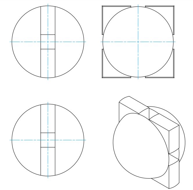

+ I+ h" R. A4 ]6 R& r1 K发个补画左视图小题,试试论坛人气
. @  j6 b8 N- C 21n.jpg - O$ j6 R" U2 B

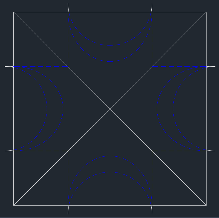

发表于 2021-2-6 19:45:59 | 显示全部楼层 来自: 中国北京
: ]7 C/ s( S. d4 [
4 @( ?: Q0 T% y$ F2 I9 g# }! U% M' O: g1 u6 S' P) k! u& i6 w

发表于 2021-2-8 13:57:32 | 显示全部楼层 来自: 中国湖南岳阳
本帖最后由 woaishuijia 于 2021-2-25 05:24 编辑 4 Z/ Z6 _; J4 {/ F5 M1 g
* s6 Q- b2 |0 ?; E+ H
这样应该也可以(还可做些小变化):
" W& W1 T8 @! R: {/ n
8 d5 W2 F# X, b2 o0 G 2021-02-08.png 9 g& }8 M+ ]0 C( k0 f1 G# N
9 ~) A+ k1 ^( l+ L4 B( t4 L. G+ ~2 n
补个三维图:3 R8 ~' G  d% L8 P; U
2 y# E- _( A  f, \4 z" i

 楼主| 发表于 2021-2-8 16:20:40 | 显示全部楼层 来自: 中国辽宁本溪
本帖最后由 xhq1954425 于 2021-2-8 16:28 编辑 ' e. ^+ s  `" G% }
, i/ H3 {) m; k/ ^. a
我怎么看不到你们发的图呢?阅读权限为255,1 F. f" \0 I$ l8 ^
我看到的如下图,你们回的贴可能对也可能错!

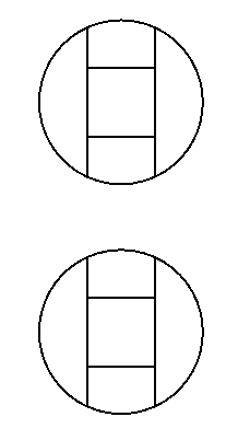

发表于 2021-2-22 10:10:36 | 显示全部楼层 来自: 中国河南洛阳
本帖最后由 ahu 于 2021-2-26 10:08 编辑 & f; W. m2 w, ^3 g
! W& K* f2 C' B- I+ o, `练习一下,活动活动脑袋。
/ ^, _0 }) y* K- a
) k7 |& }4 @. O" W原图dwg文件上传了。

 楼主| 发表于 2021-2-26 06:55:55 | 显示全部楼层 来自: 中国辽宁本溪
本帖最后由 xhq1954425 于 2021-2-26 07:12 编辑 1 X5 z1 v# ]3 {* {. C) H
: [$ Z6 z& c4 j! I多解题,2楼和8楼正确,厉害!其余的可能有问题如果方便,请把三维dwg文件发上来(存成2008或以下版本)进一步验证对错8 {" n. y# w$ }8 B8 f

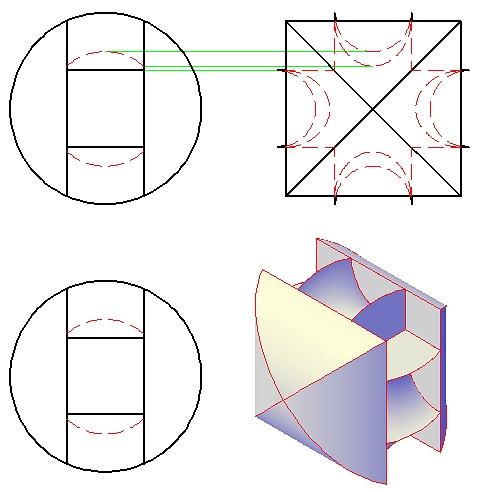

发表于 2021-2-27 12:28:06 | 显示全部楼层 来自: 中国河南洛阳
本帖最后由 ahu 于 2021-2-27 12:36 编辑 # Y3 D# Y6 J# e( h- B
xhq1954425 发表于 2021-2-26 12:443 {0 w7 w8 B) c( a
你作的没问题,不用看,我是想看看可能有问题的三维图
: O# [, b" b- M2 h" ~! ^
不好意思,简单的图形,没做三维。我当时的理解同2楼版主完全一样,没想那么多。

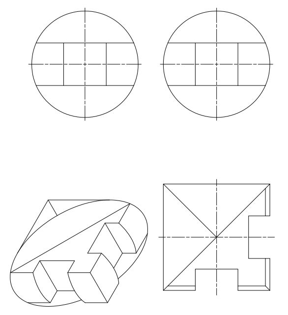

 楼主| 发表于 2021-2-28 10:26:31 | 显示全部楼层 来自: 中国辽宁本溪
本帖最后由 xhq1954425 于 2021-3-5 08:17 编辑 * M" D0 F: T+ `- Y; m( ~: F4 a# n0 _
chenqi 发表于 2021-2-8 22:12
4 p% v! Q( _" q+ ~1 L% Y试试
% K0 X9 E1 M+ l$ s& p6 T: }8 Z
两种都错了,第二种简单改一下就行了6 e9 t( ^% s/ }' F# ?# M

 楼主| 发表于 2021-3-4 21:16:22 | 显示全部楼层 来自: 中国辽宁本溪
gongwen0519 发表于 2021-3-4 20:471 w' ^, H* v. R$ q9 Z. R( D
弄复杂了,应该也符合要求:
/ A% g  L: t5 E! b
下载你的三维图,再验证一下,发现还是有问题的,加油!) L' d, J( n4 h6 _3 x
