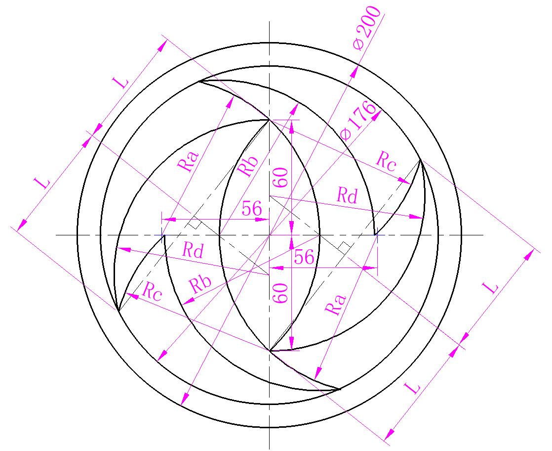

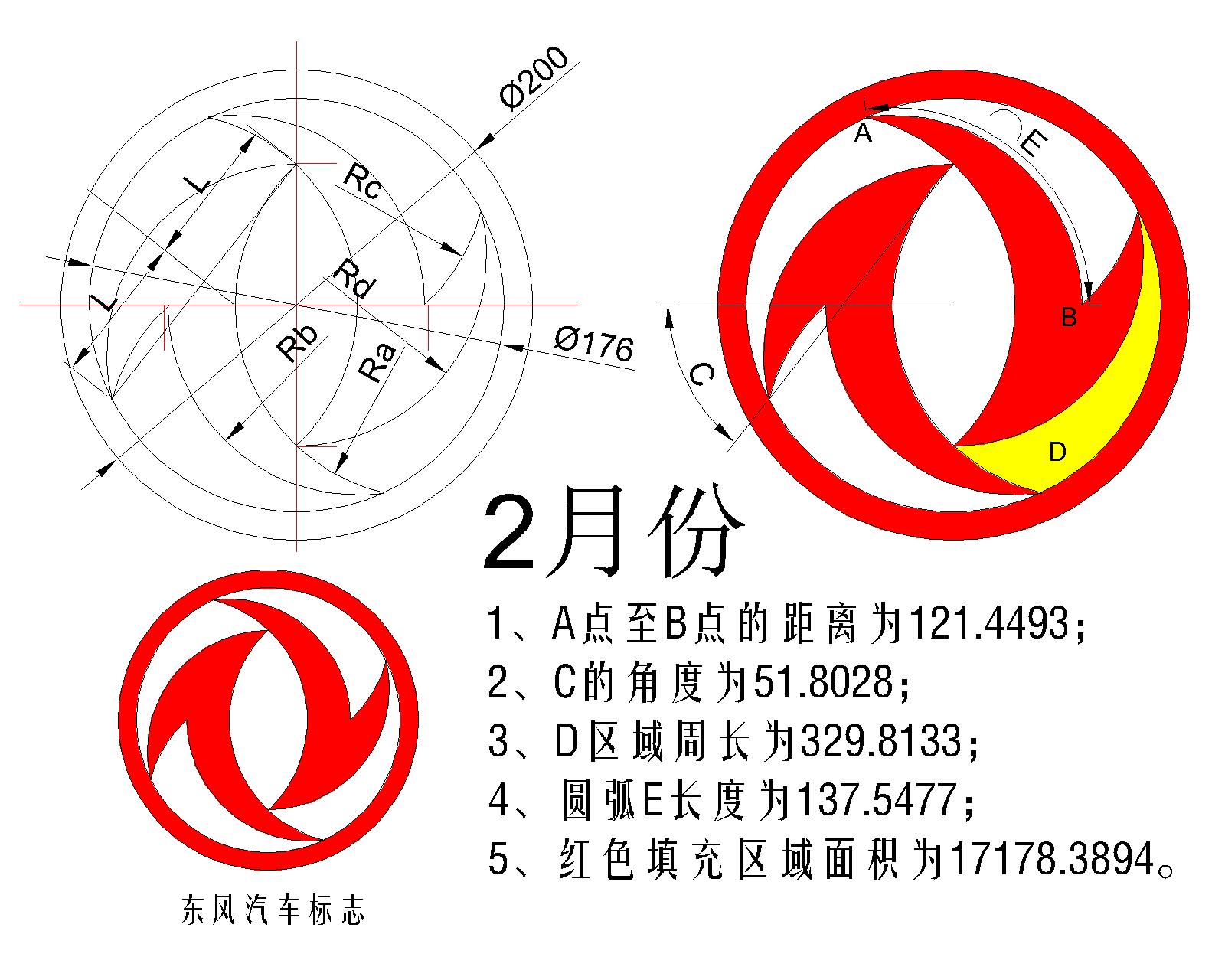

[i=s] 本帖最后由 2005llnn 于 2021-4-16 14:33 编辑 [/i]<br /><br />CAD<font face="宋体">设计标志</font>202102<br>本题目由会员2005llnn<font face="宋体">提供</font><br><font face="宋体"> 东风汽车标志.jpg </font><br><br><br><font face="宋体"> CAD设计标志202102A.jpg </font><br><br><br><font face="宋体"> CAD设计标志202102B.jpg </font><br><br><br><font face="宋体"></font><br><br><br><font face="宋体"></font><br><br><br><font face="宋体"></font><br><br><br><font face="宋体">用AutoCAD作图法求出该题要求的5个数值。<br>尺寸精度要求精确到小数点后4 位。角度单位必须使用十进制度数,不得使用度/分/秒,百分<br>度和弧度,精度也要求精确到小数点后4位。<br></font><br><font face="宋体"><br></font><br><font face="宋体"><div align="left"><font size="4"><font color="#444444"><font face="宋体"><font style="font-size: 18px"><font color="#ff0000">参赛会员注意:图片以“附件”形式上传,不要点击“插入全部附件”,<br>阅读权限设置为“最高权限”。<br></font><font color="magenta">答题请在本主题帖内发回复帖</font></font></font></font></font></div><font size="4"><font face="宋体"><font color="#ff00">本期</font></font><font color="#ff0000">竞赛增加幸运奖,在获得一等奖的会员中抽出,进行实物奖励,详情参见2#有关</font><font color="#ff0000">幸运奖说明。</font></font></font><br>

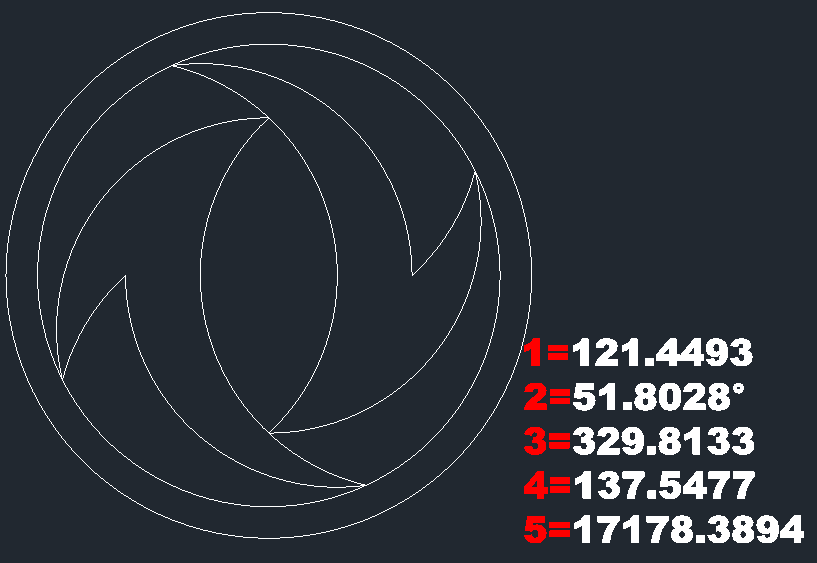

交作业
( [  R, U; j* K& A
CAD设计标志202102.rar
140.21 KB, 下载次数: 4
参与人数 2三维币 +60 收起 理由
2005llnn + 50 一等奖
kuangben8 + 10 鼓励参与。

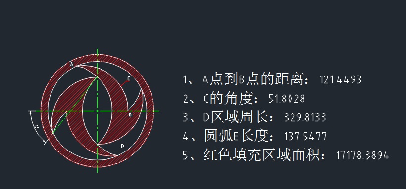

" P6 w$ q# `* Q2 z交作业。
6 h8 W+ M( ]' w# ]  M% D CAD几何作图竞赛题(2021年2月).png : i7 ]! I( ]& d2 N- k6 F; b2 t0 F
参与人数 2三维币 +50 收起 理由
2005llnn + 40 二等奖

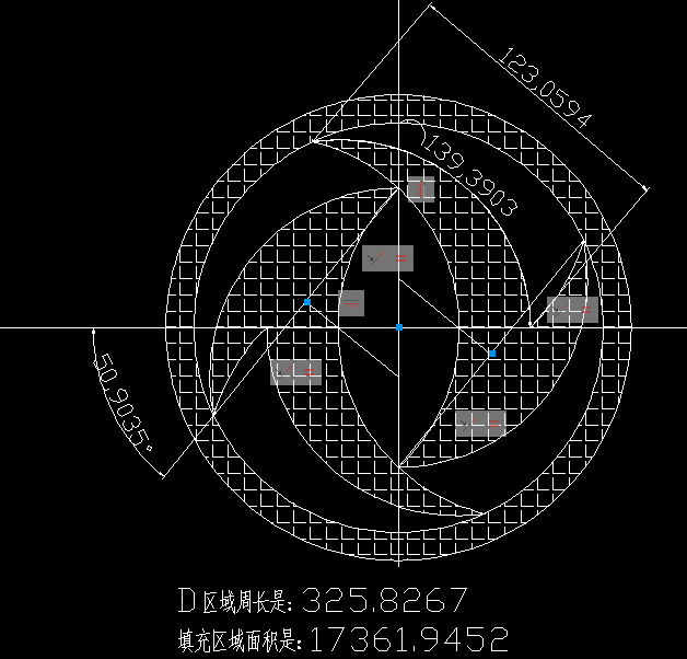

3 e' k) g6 l9 k; U* v6 S交本月作业。
点评
请通过论坛短消息与版主2005llnn联系领奖。  发表于 2021-3-5 22:20
参与人数 2三维币 +60 收起 理由
2005llnn + 50 一等奖+幸运奖

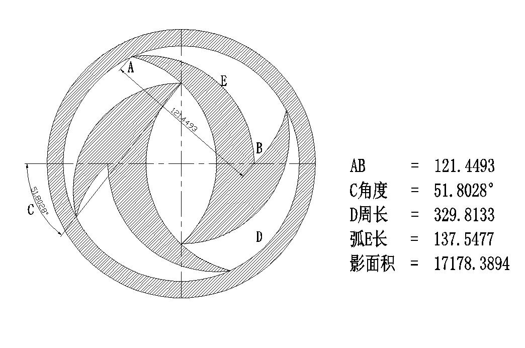

- X) u. p7 l8 N4 q# l+ T0 R5 D3 o6 u5 @2021年第一次交作业" I8 [. ]8 m9 j
202101作业
202101作业
参与人数 1三维币 +10 收起 理由
