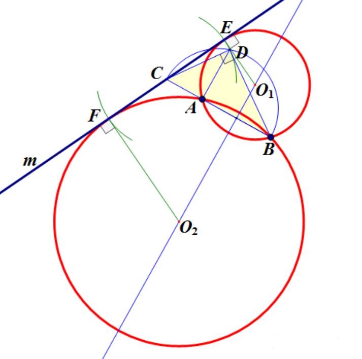

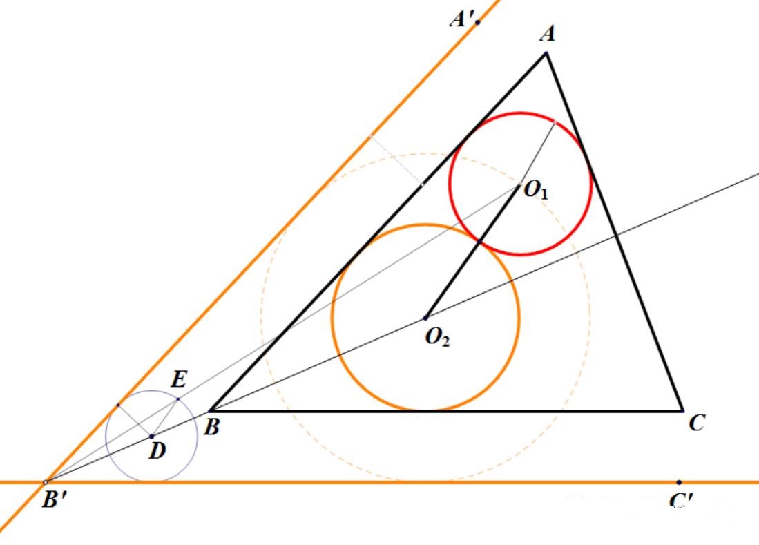

发表于 2021-3-16 16:37:43 | 显示全部楼层 来自: 中国安徽合肥
yangguoshe 发表于 2021-3-16 07:45
+ Z. t+ N; c' Z是与三个对象都相切的相切圆     叫做内切   可能不是很准确     请朋友们帮忙思考下   如何  用尺规作图法 ...
  W9 J8 _, q4 ]& D* f8 r这是两线一圆外切圆的作法(圆O1是否与AB、BC相切无关)2 }% k. l& Y3 I  E7 U3 Y! ~: V8 H, D
1、先以圆O1半径将AB和BC向外偏移至A'B'和B'C'(橙色实线);/ a( f$ d: P' Y: V: B+ o$ _
2、作过圆心O1,分别与A'B'和B'C'相切的大圆O2(橙色虚线圆);: q% ~4 H! e+ k
3、虚线圆O2向内缩小圆O1半径,得到小圆O2(橙色实线圆)。
' `3 `: w" ?$ F, g关键是第2步,参考下图,过两点A、B做直线m的相切圆。! B- l, N+ G/ Q2 I4 j3 K
两点一线相切圆.jpg ' Q0 g5 J9 G% d
作图顺序:" T3 r$ ~- w* f# B2 q, F
1、作BA延长线与直线m交于点C。
1 j3 q7 J. G3 D% t5 y* ?2、以BC为直径作半圆BCD。
7 t* w4 {' V2 Y; t3、作BC的垂线AD,其中点D在半圆上。$ ?% O. I0 M* C" \0 R+ y& w, ]" r
4、得到三角形BCD& E2 R7 @! z! k7 }- [) U$ I
5、在m上作CE=CD,CF=CD。
' v: a$ j' `5 s# D- q# x7 B6、作EO1,FO2
; o$ h7 [% t6 c* ?& j2 l7、作圆。
) @+ O- Q5 H0 J4 }: V! W

 楼主| 发表于 2021-3-17 07:54:36 | 显示全部楼层 来自: 中国重庆
健康的用户名 发表于 2021-3-16 08:10
6 R! d! U1 a6 K4 C3 y你这个图是用什么画的,一下出四个圆,求指点
& f# V% \$ K. ]# c就是 cad的lisp 代码
 楼主| 发表于 2021-3-17 07:55:33 | 显示全部楼层 来自: 中国重庆
大隐于市 发表于 2021-3-16 16:37
7 c+ z6 u( M# Z4 Z  M% S这是两线一圆外切圆的作法(圆O1是否与AB、BC相切无关)
8 Z+ G6 G, Q9 k' J1、先以圆O1半径将AB和BC向外偏移至A'B'和B'C ...
0 l4 ^# Y2 {5 D) R" G8 O' f
大神真牛哇!   还容我慢慢消化    感谢感谢!

 楼主| 发表于 2021-3-18 00:01:13 | 显示全部楼层 来自: 中国重庆
本帖最后由 yangguoshe 于 2021-3-18 08:34 编辑 % d* x) b$ W. J6 ^- @. ^! G
# r7 G4 A) ~; J; M. \* c2 g( |! t这是两线一圆外切圆的作法(圆O1是否与AB、BC相切无关)
' q; {  g! k' Z- r1 V) Z) E) p1、先以圆O1半径将AB和BC向外偏移至A'B'和B'C ...
6 s, t7 t' I' Y大神  谢谢你!  我试了下   两条变现往内偏移   同样的做法就可以做出内切远了    我测试了好像是对策      再次感谢大神!

 楼主| 发表于 2021-3-18 00:03:31 | 显示全部楼层 来自: 中国重庆
) E4 p$ H( o0 Q) ~$ C
xhq1954425 发表于 2021-3-17 13:50' P1 W0 J6 T8 |( _% b* {
你确认那个作法是你出的题目?
7 ^, L+ K( |  B, P是的  大神做的是两个外切圆    往内偏移即可得到两个内切圆

发表于 2021-3-18 08:26:09 | 显示全部楼层 来自: 中国北京
华清_Ay1hW 发表于 2021-3-16 13:19* R1 j' g* K: i. T  S3 T
直线与圆不分内切和外切,两圆内切指的是小圆在大圆里面,此题手工无解!
1 m& V) \  Q3 P3 a- x4 A' S2 W
有解
发表于 2021-3-18 08:26:59 | 显示全部楼层 来自: 中国北京
yangguoshe 发表于 2021-3-18 00:01
8 M- K3 D2 N7 f* H  ^5 A朋友  这是两个与外切的圆   其他两个内切圆   如何做出来呢    谢谢!
% w  Z, |/ u/ X5 R. x0 b
两条直线向内偏移
 楼主| 发表于 2021-3-18 08:35:08 | 显示全部楼层 来自: 中国重庆
woaishuijia 发表于 2021-3-18 08:26# }0 F6 g2 b% M# P0 o. H0 ?
两条直线向内偏移
# M  M- |9 U7 C2 v& o对的 我刚才也试出来了   谢谢!
