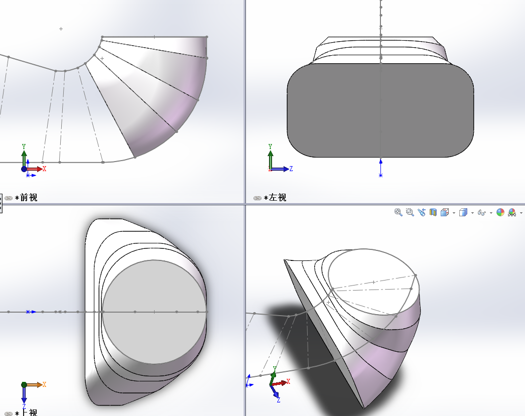

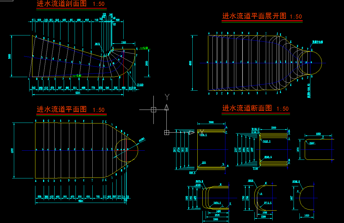

图一是CAD图,有十几个截面的数据,5 \" F, ]6 c# c" G+ i' z! x& R# A& z# j
但是建立截面轮廓放样后,
' s% Q7 B, g: t; i0 u# ]: J* r各截面处有转角,如图二,* M) c) [/ S' T- b
按照CAD图纸意思应该是没有转角,全部圆滑过渡,3 T$ a# v1 B: X* a
那么这个要怎么建模呢?
: @/ w7 B! q9 n. R% b6 Y( _# { CAD.png 圆润.png . c% L. @# ]" K- W9 o

我这是一个一个放样的,连续放样放不好,只有两条路径线

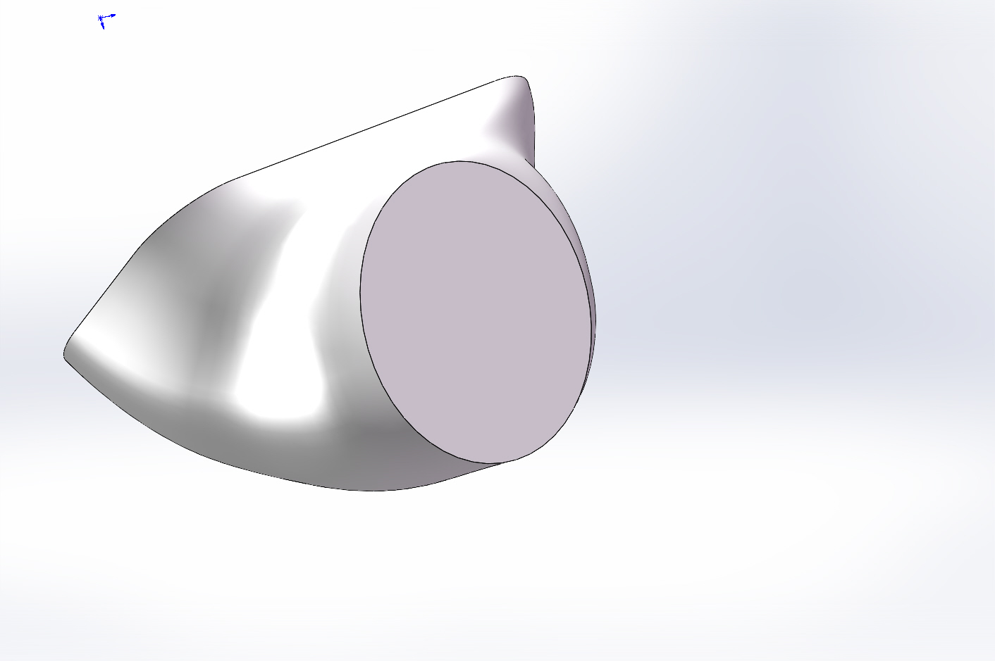

$ Y. v  D9 f4 B- D分布放曲率都不一样肯定有线的。
. z* u2 }" p. F) F- e还是一起放吧。
发表于 2021-3-23 16:09:30 | 显示全部楼层 来自: 中国台湾
圆哪里收的太快,多加引导线吧

圆哪里收的太快,多加引导线吧
5 Y3 U, }4 q  q/ |5 z- C版本太高,打不开,引导线是自己加的吗,会不会改变实物。

分布放曲率都不一样肯定有线的。
' }+ t! x8 H7 ^: B- @% @还是一起放吧。
; \& ?$ ^) N7 D一起放怎么保证尺寸对得上呢
