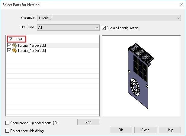

1.  从NESTINGWorks级联菜单中选择Create Nest Job.或单击NESTINGWorks功能区栏上的“创建嵌套作业”按钮.
    将显示选择嵌套部件对话框.
2.  在此对话框中:
a)  将过滤器类型设置为全部.(这可确保显示装配的所有组件.)
b)  要选择嵌套的所有零件,请在“零件”旁边的复选框中打勾.(此操作可确保选择所有列出的程序集组件进行嵌套.)
c)  单击此对话框中的“确定”按钮。将显示“创建嵌套作业”对话框

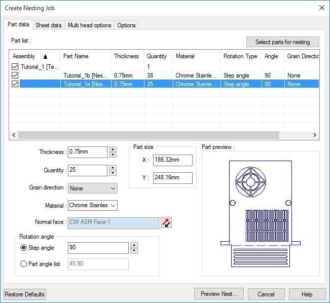

零件数据选项卡
1.  单击“零件数据”选项卡。
    单击零件数据选项卡组件列表中的实体零件Tutorial_1a.SLDPRT和 Tutorial_1b.SLDPRT及其零件参数列在零件列表中。
2.  在零件清单的数量列中,将Tutorial_1a.SLDPRT的数量设置为25,将Tutorial_1b.SLDPRT的数量设置为38。保留所有其他默认零件参数设置。
3.  为Tutorial_1a.SLDPRT和Tutorial_1b.SLDPRT两个部分分配90度的步进角。

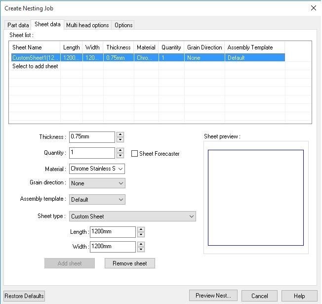

1.  单击板材数据选项卡.
    请注意,“厚度”和“材料”字段显示的值与零件清单中第一个零件的值相  同.
2.  要添加板材,请执行以下步骤:
a)  在板材类型下拉列表中选择自定义板材.“长度”和“宽度”字段将被激活,并将显示DefaultValues.ini文件中定义的默认值.
b)  分配长度为1200毫米,宽度为1200毫米.
c)  将板材数量设置为 ‘1’.
d)  单击“添加板材”将板材添加到板材列表中.

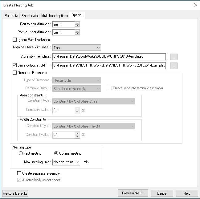

选项标签
Ø  设置零件到零件的距离设置为2毫米,零件到板材边的距离为3毫米.
Ø  将嵌套方法设置为Optimalnesting.

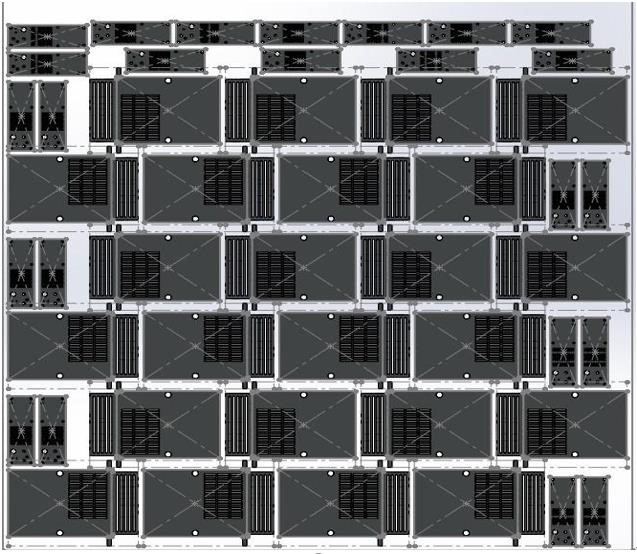

Ø  单击“Preview Nest…”按钮以使用“创建嵌套作业”对话框中的可用设置预览嵌套布局.
Ø  在“嵌套预览”窗口中,当结果令人满意时,单击“生成嵌套装配”按钮以执行嵌套过程.

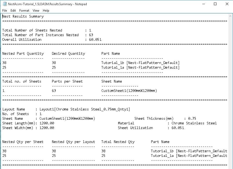

   摘要文本
摘要文本文件表明所有部件的规定数量已嵌套在工作表中。 此摘要文本文件保存在与嵌套的程序集相同的位置.
这个嵌套的程序集将保存前缀为'NestAssm-',后缀'* .ResultsSummary'添加到嵌套的程序集文件的名称中.
嵌套装配
执行嵌套作业和摘要结果文件后生成的嵌套布局程序集存储在与嵌套的程序集文件相同的位置.将保存此嵌套程序集,并将前缀“NestAssm-”添加到嵌套的程序集文件的名称中.
