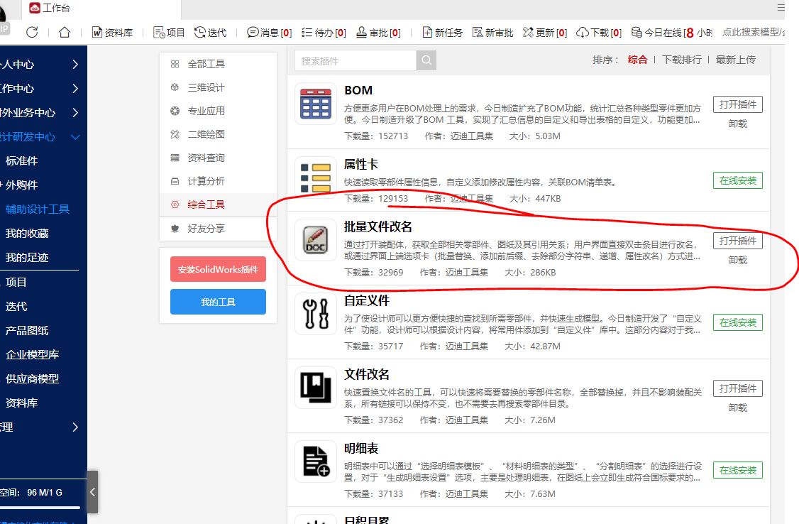

用今日制造,原先的麦迪工具集。可以打开批量更改装配图中的文件名。而且保持关联。
6 j0 k* p& ~& ^6 u, i5 ihttp://www.maidiyun.com/download/softInfo.aspx?id=1,邀请码:167226/ P- }" D% ^: |- l
今日制造.JPG 1 _" [, b0 n* s  f$ L2 V" @1 n9 n. q# U
