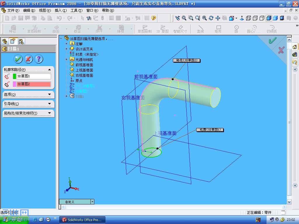

3D草图扫描时无薄壁选项,why???

3D草图扫描时无薄壁选项,我把源文件传上来,请帮忙分析一下,究竟是为什么.

你的轮廓线是闭合的就没有.是开口的有

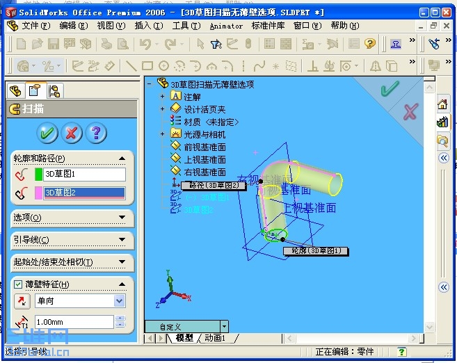

进行扫描之前
进行扫描之前

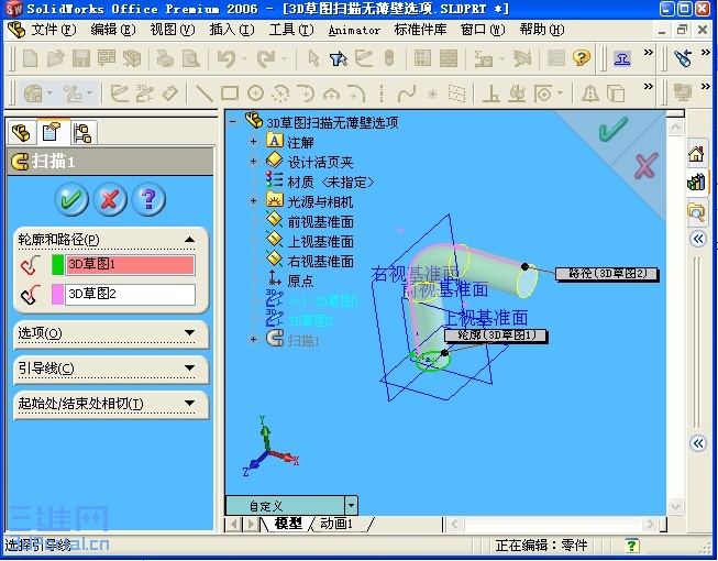

扫描没有选择薄壁后进行编辑
扫描没有选择薄壁后进行编辑

3 _' K( P& g- D1 z  }8 ~: b- @按照版主的指教,找回了薄壁选项,可以生成薄壁弯头了。我重新理顺原来的思路 ,在生成弯头实体的时候,没有选择薄壁选项,生成弯头实体之后,感觉不对,想在编辑扫描特征时追加成薄壁,这时发现没有薄壁选项。感谢版主的敬业精神,感谢各位的关心和帮助,在此向您表示敬意。
