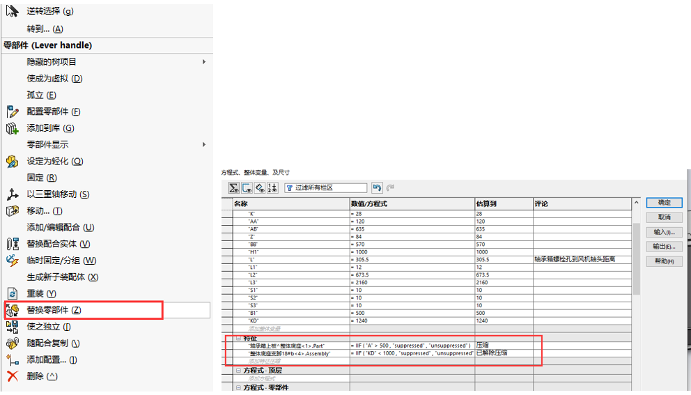

第一种方法:对于SolidWorks本身来说,可能就比较繁琐了,需要单独去替换零件,或者通过把2种类型全部装配上去,然后通过方程式去完成零部件的自动压缩和解压缩。当然如果我们的模型在变大或变小的过程中,替换的零件也需要变化随着变大变小,那么SOLIDWORKS本身是做不了的。7 k: O- d6 h2 `' u, v7 f% b

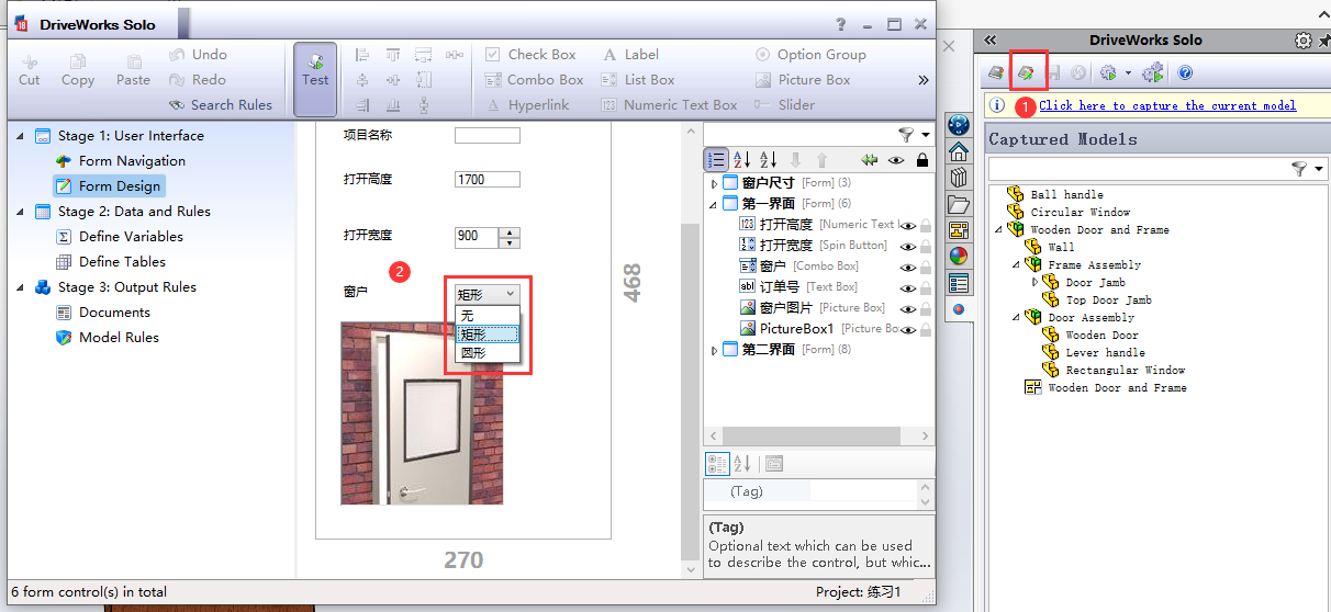

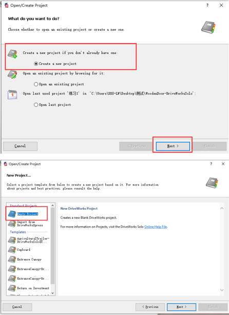

首先我们新建一个项目,选择一个空的模板,并把项目命名。

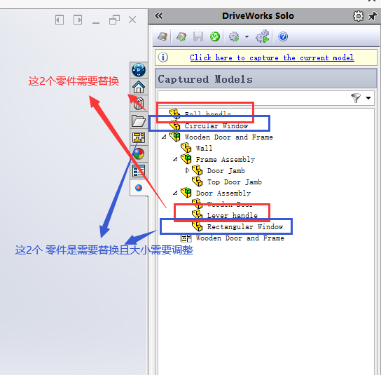

% ?( i! J9 Y: x: o6 d4 ^第二:把需要替换的模型和原来的项目模型同时打开并捕捉到软件里面,就可以看到软件总装上面的2个零件。6 Q- L, y' H1 c5 C/ o; l" m% S
3.png 5 C- T) W7 W' G$ k" ]0 L$ d

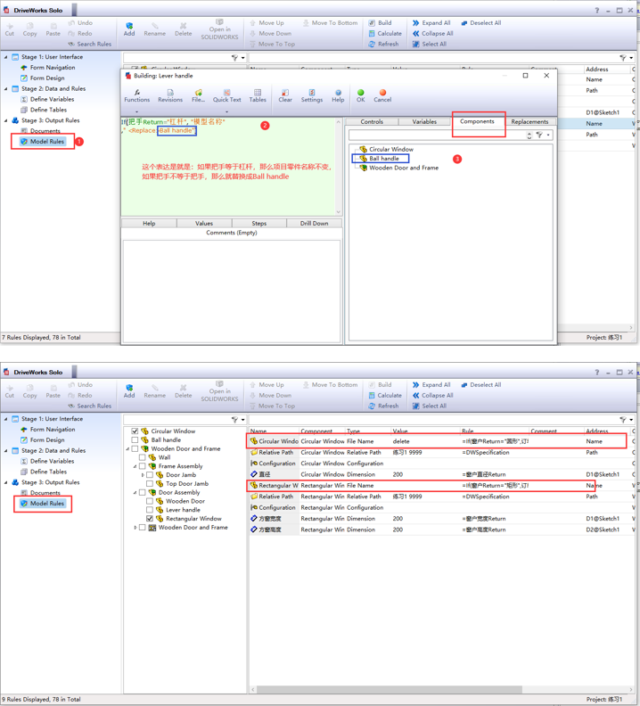

第三:我们把所有的全局变量设置好,以及设置好要替换零件的关系。# b+ S  G( L% U/ @, G$ m# R
  x! g1 k7 |. `) c: F6 J第四:在模型规则里面把函数式输入进去,以保证软件可以自动替换零件。同时以同样的方式去替换其他需要替换的零件。
* i/ M; w* s8 H2 s* Y0 T 5.png ( p+ r' D+ x0 l8 A  i! C

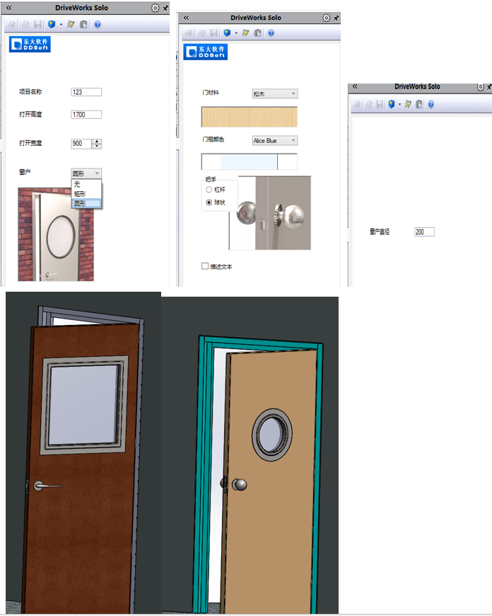

最后,我们可以运行结果看一下模型是不是可以自由替换。同时还可以调整窗户的大小。4 O: X: N5 r6 U5 h) ~" k* F
