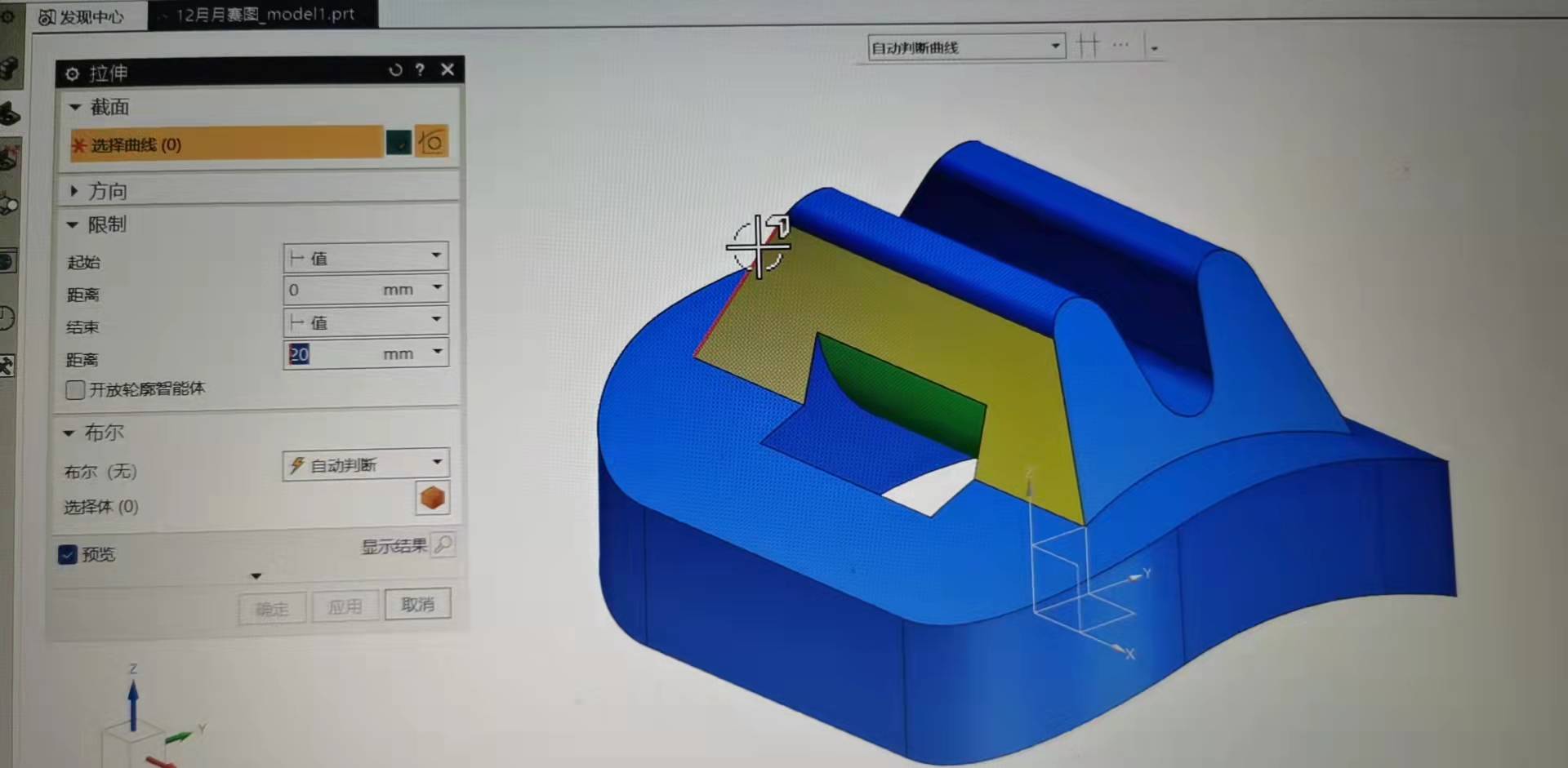

NX1980 目前我用的是4K高清屏,发现NX选择捕捉变得很小了,选择一条线或者一个点变得很麻烦,各位大神是否有解决方案

捕捉框大小跟软件本身没有关系,在系统设置里调整鼠标指针的大小就可以了。
