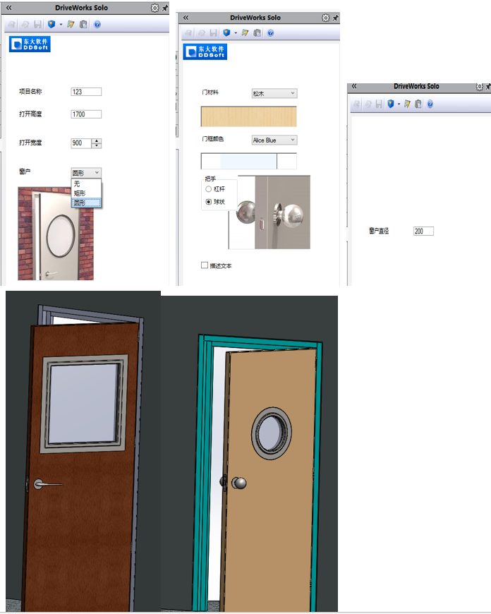

我们先来看一下DriveWorks参数化软件是如何快速完成零部件替换的。

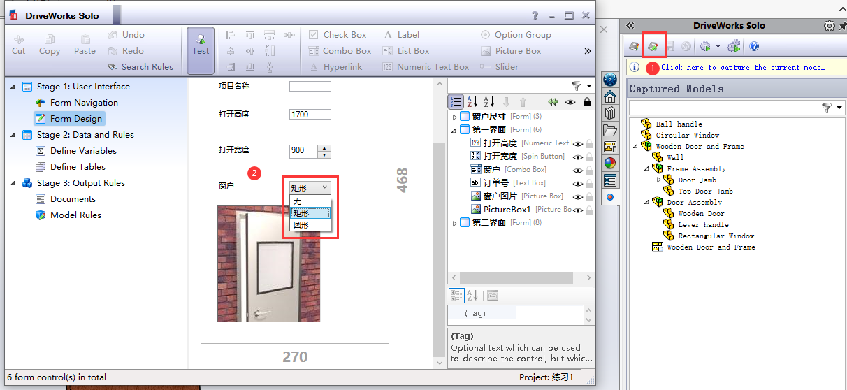

首先我们新建一个项目,选择一个空的模板,并把项目命名。

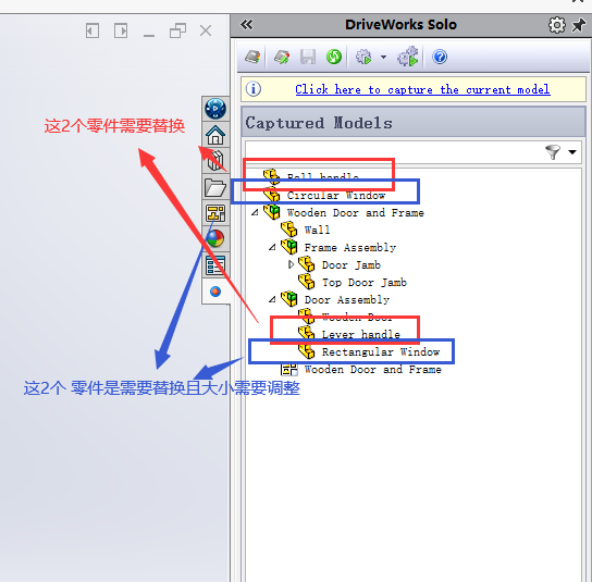

第二:把需要替换的模型和原来的项目模型同时打开并捕捉到软件里面,就可以看到软件总装上面的2个零件。

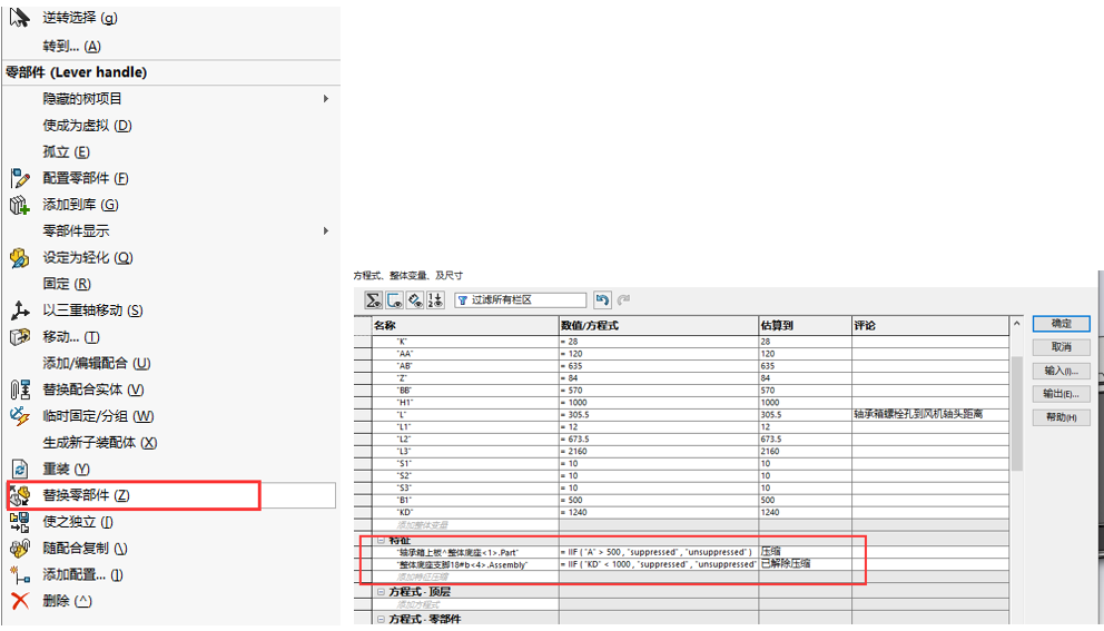

第三:我们把所有的全局变量设置好,以及设置好要替换零件的关系。
第四:在模型规则里面把函数式输入进去,以保证软件可以自动替换零件。同时以同样的方式去替换其他需要替换的零件。
最后,我们可以运行结果看一下模型是不是可以自由替换。同时还可以调整窗户的大小。
