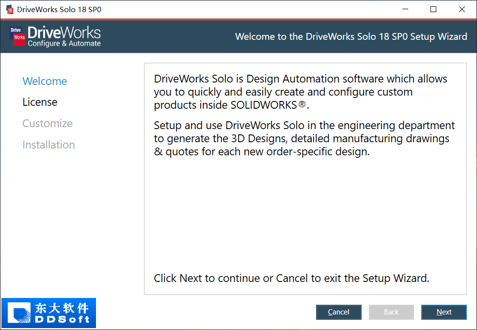

+ O5 ?- ]1 `* X/ P* R' f第一步,打开https://www.driveworks.co.uk/products/driveworkssolo/,单击DOWNLOAD TRIAL下载DriveWorks Solo软件安装程序至电脑。  N3 `' x  j: L1 _4 l% x/ n0 n
5 D* R" T+ {- \' c9 @注意:需要注册账号,并获取30天的免费license。  f: q) a4 q* ?2 V9 _
第二步,双击进入安装。$ E  }3 z4 r/ L1 e$ w0 O; Y6 Z, Z

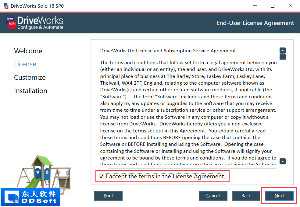

, }3 p/ D: i" [: M" ?* a2 U9 m第三步,单击Next继续安装,并勾选“接受条款”' C0 o" ^' x+ A* m% w0 j$ c/ X

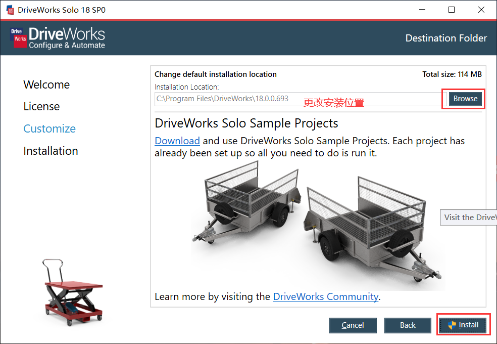

- j- Z! h* e0 s第四步,继续单击Next,进入如下界面,可单击Browse更换安装路径,继续单击Next。
8 d! c$ Y9 R" ] 4.png & g3 g% W7 Q. O

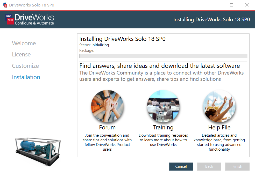

第五步,单击安装按钮Install,进入到程序安装阶段
9 {7 [. G1 ]% e" F* H7 f 5.png # G! C8 S4 D' P$ Q. _& Y' G

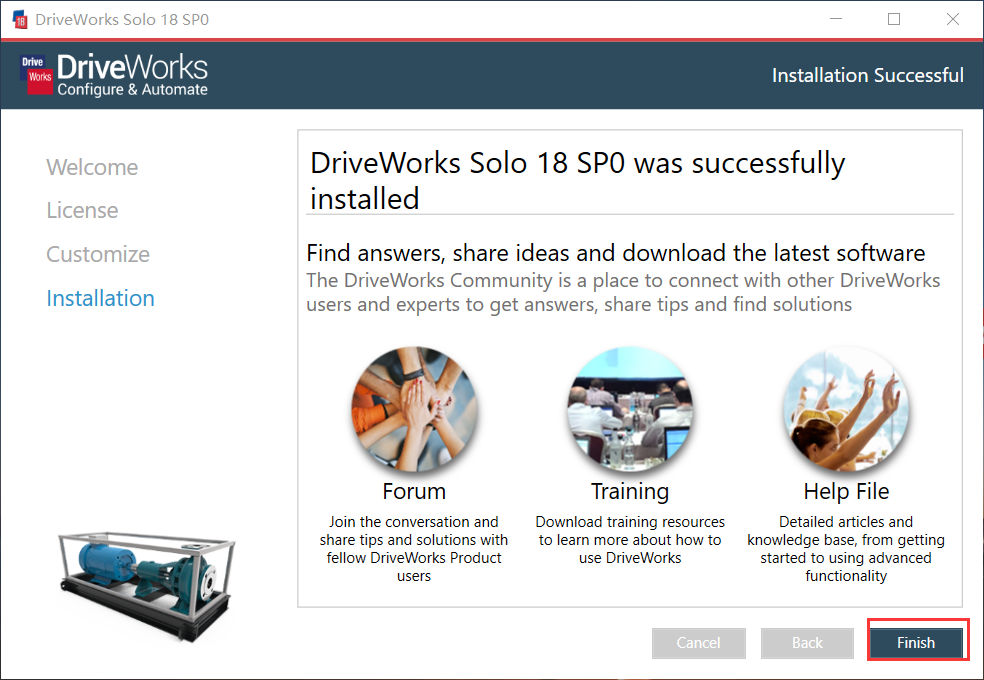

第六步,单击完成按钮Finish,也就完成了DriveWorks Solo的安装。
" X' a! q" W7 E* S: T 6.png 1 S3 \! B: f" m  X$ q' ]8 o, F

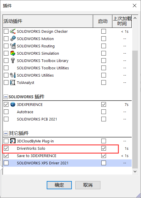

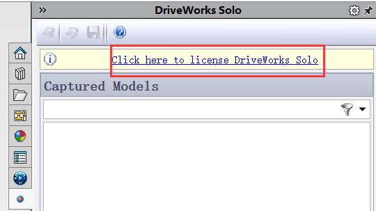

第七步,打开SolidWorks,启动DriveWorks Solo插件。$ o$ y7 s, w( }" K* S

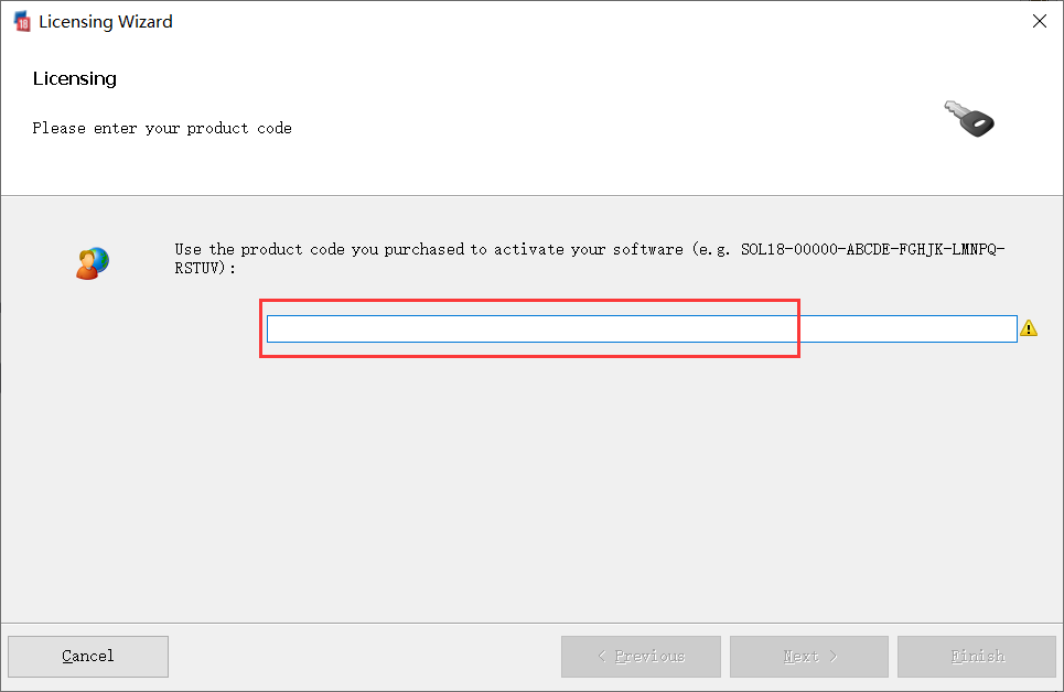

) c3 h3 t( I$ m* g: K5 `进入激活DriveWorks Solo软件的界面,输入license key,格式如SOL18-FXD01-4HH5C-BMH89-C7U7P-MZS99,至此就完成了DriveWorks Solo软件的全部安装过程。2 {' \/ E( v5 y% o7 v
