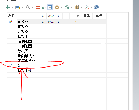

刚装的mc2022 不怎么会用求助,高手勿喷! 坐标系怎么删除?

前面有对号说明这个视角被占用了,你可以选中右键菜单中查看属性,确认是什么占用了,之后删除关联 删除平面即可  b8 d% k% t4 ^  U

刀路里面如果使用到了该平面是删不掉的。

, }+ H/ d  u/ M- a3 x1 t7 A刀路都删完了 还是删不了

打勾先消除掉再刪

怎么也消除不了 不知道为什么1

刀路使用 或正在这个视图 就删不了

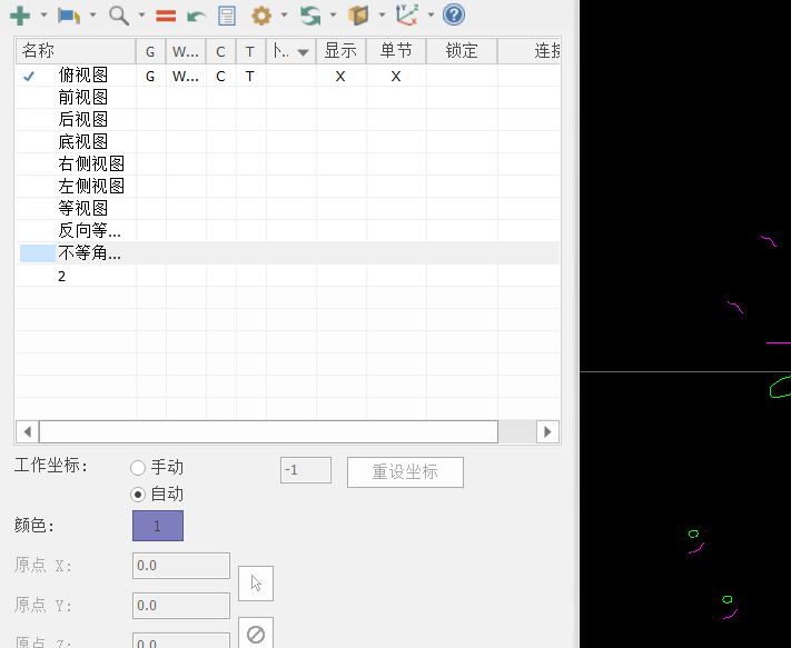

程序都删完了还是不行,别的平面都能删 就这删不了
发表于 2021-7-31 10:21:54 | 显示全部楼层 来自: 中国广东佛山
删除机床群组
