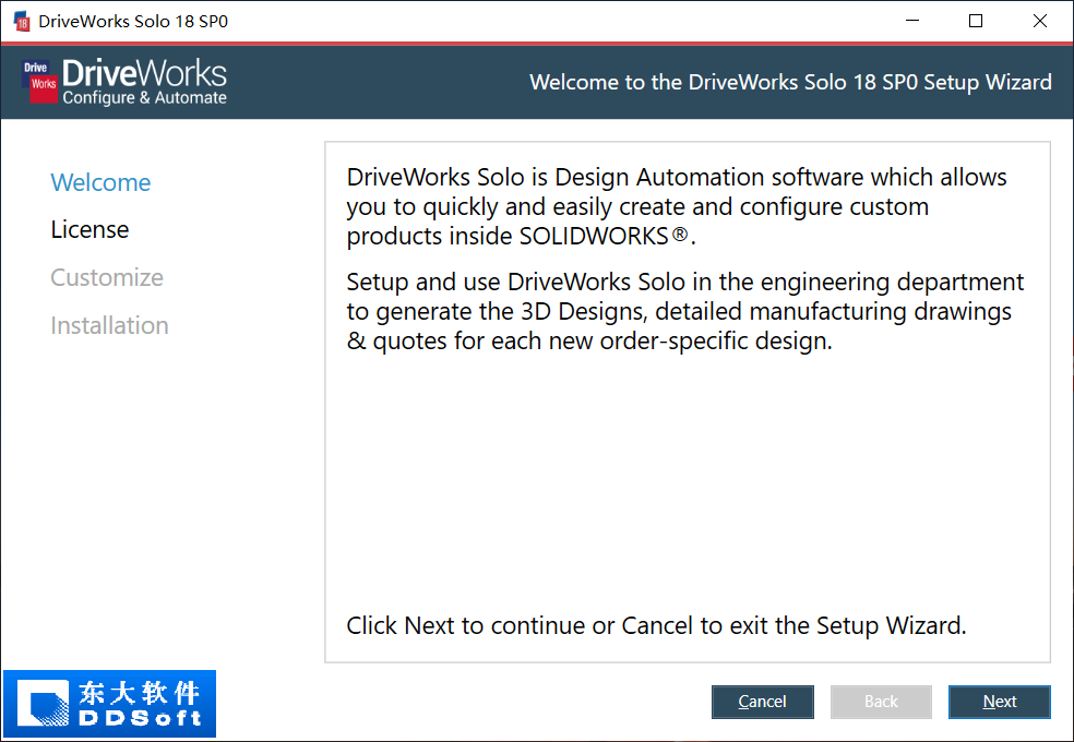

第二步,双击进入安装。

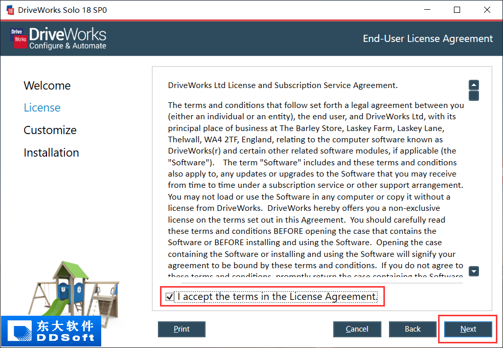

第三步,单击Next继续安装,并勾选“接受条款”

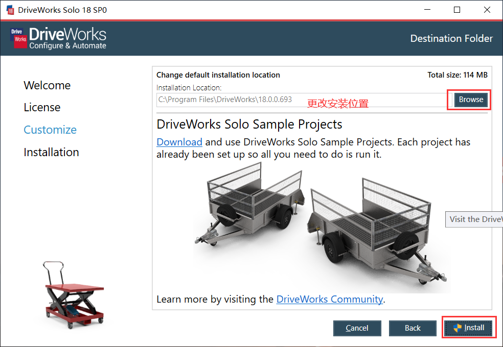

第四步,继续单击Next,进入如下界面,可单击Browse更换安装路径,继续单击Next。

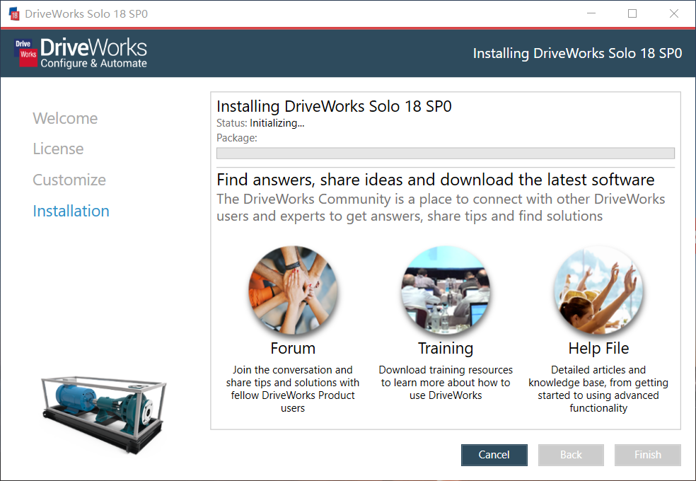

第五步,单击安装按钮Install,进入到程序安装阶段

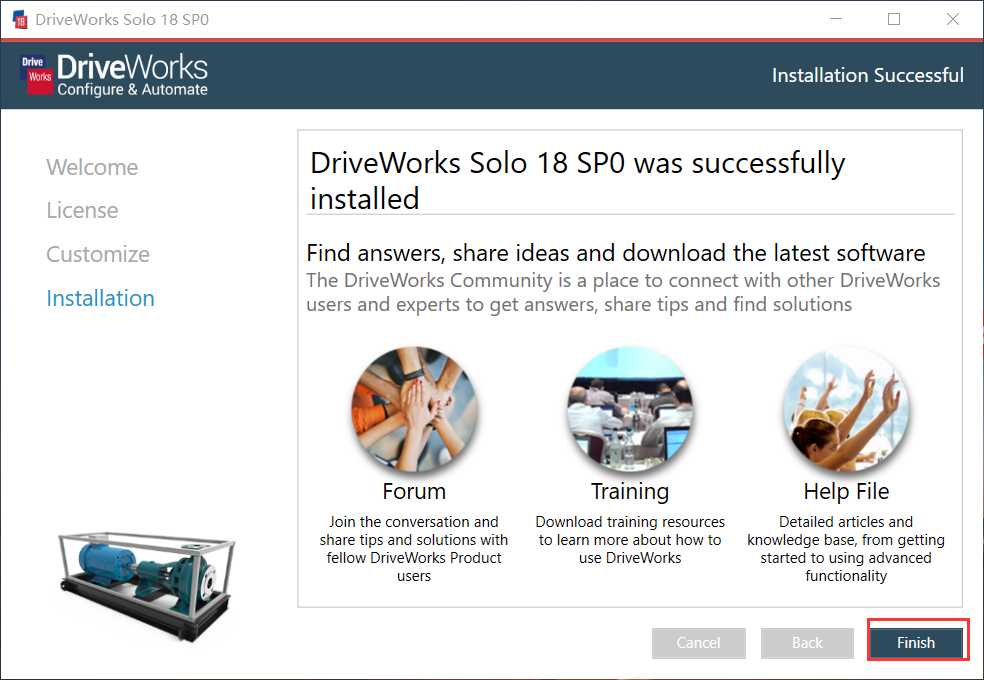

第六步,单击完成按钮Finish,也就完成了DriveWorks Solo的安装。

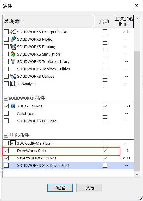

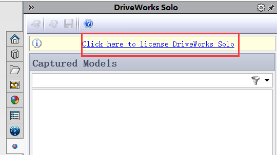

第七步,打开SolidWorks,启动DriveWorks Solo插件。

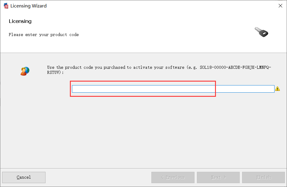

进入激活DriveWorksSolo软件的界面,输入license key,格式如SOL18-FXD01-4HH5C-BMH89-C7U7P-MZS99,至此就完成了DriveWorks Solo软件的全部安装过程。
