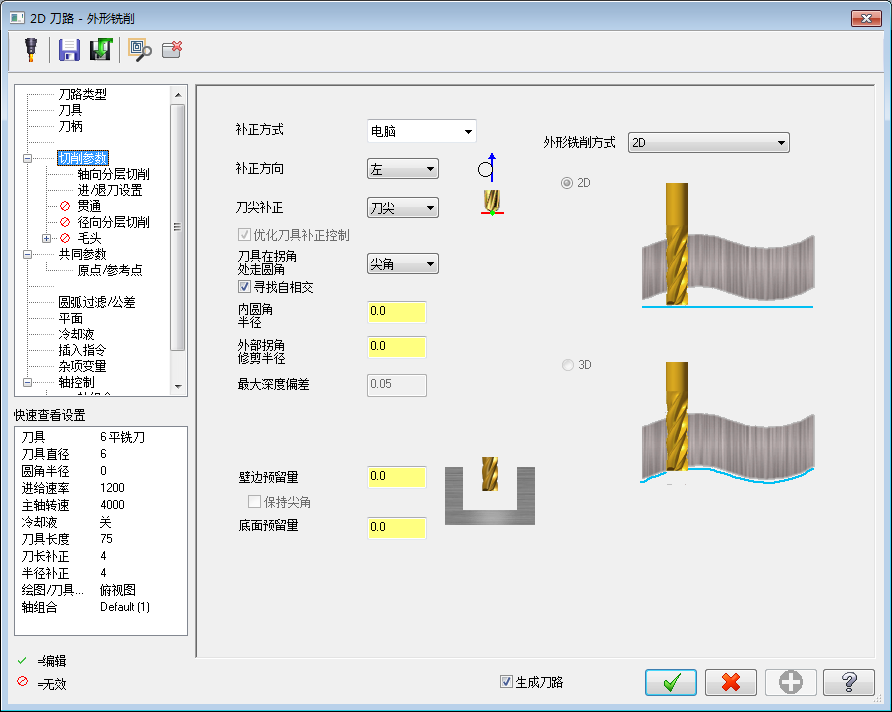

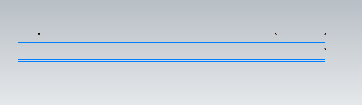

发表于 2021-8-7 10:36:39 | 显示全部楼层 |阅读模式 来自: 中国湖北武汉
外形铣削方式为2D的时候调整起始位置有效
" C% K8 Y/ v0 Y3 e2 g

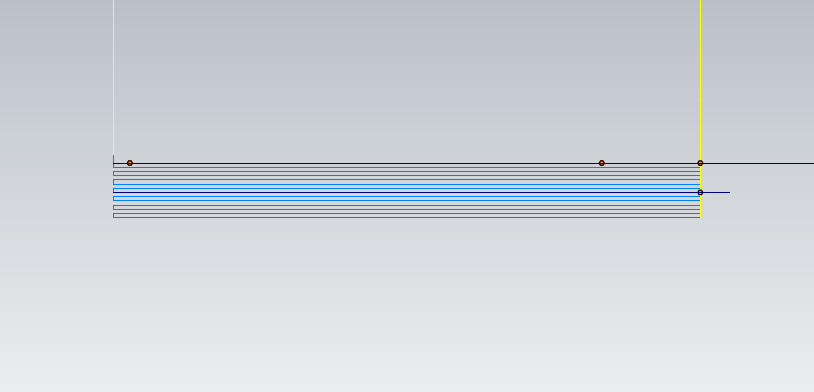

改为斜插的时候调整起始位置无效
改为斜插的时候调整起始位置无效

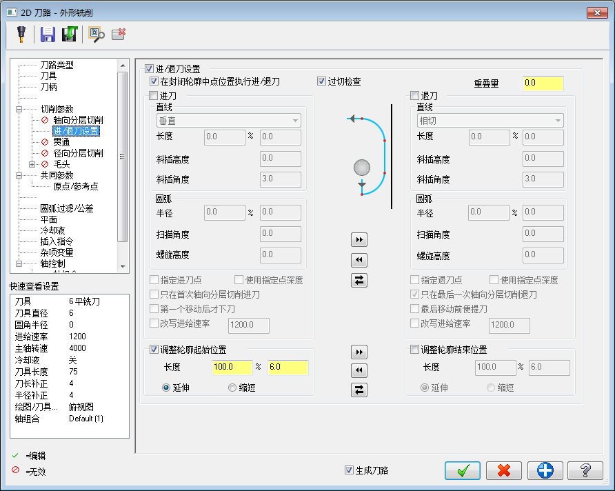

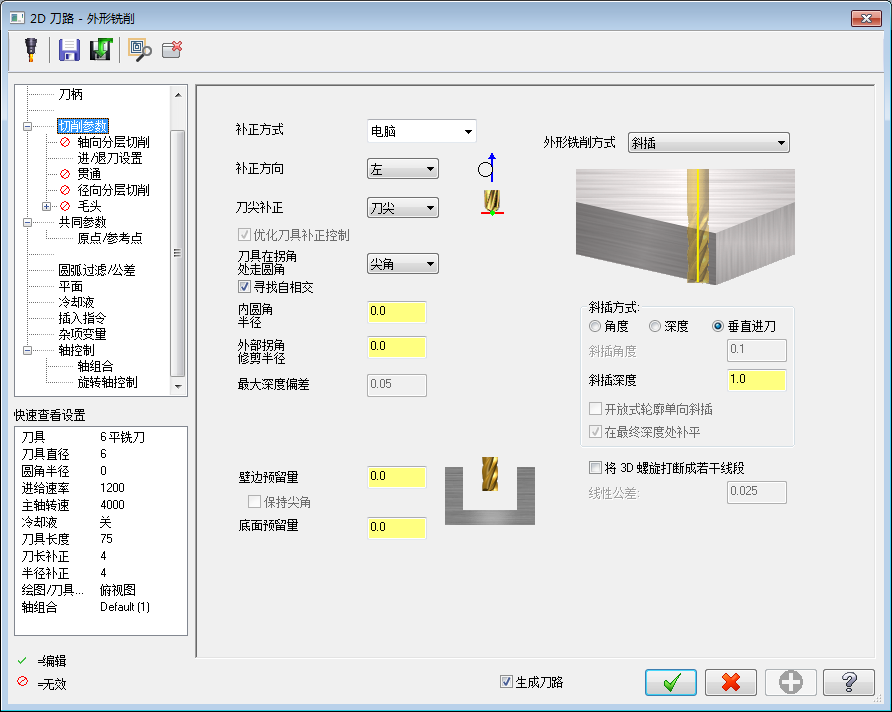

 楼主| 发表于 2021-8-7 10:40:46 | 显示全部楼层 来自: 中国湖北武汉
小菜鸡又遇到问题了,铣削方式为2D的时候,进退刀设置里面调整起始位置有效,铣削方式为斜插的时候,进退刀设置里面调整起始位置无效,这个是BUG还是啥问题

发表于 2021-8-7 16:44:25 | 显示全部楼层 来自: 中国
这是千百年来的遗传。都需要斜插了还想用延长缩短。

发表于 2021-8-9 21:35:33 | 显示全部楼层 来自: 中国辽宁沈阳
根本不存在你说的问题,2D斜插我长期用,照样可以移动起始点
