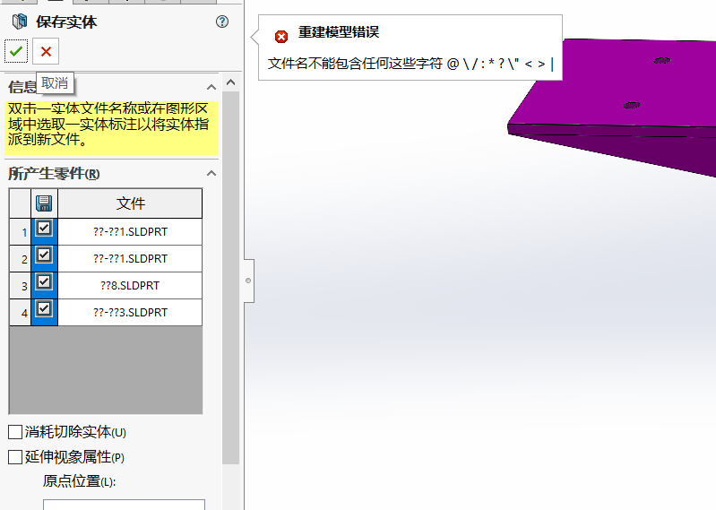

我用多实体设计,当设计好后将多实体零件存为装配体时,总是显示重建模型错误,文件中不能包含任何这些字符***,我将零件重命名为A、B等非中文字符还是不行。不知各位有无此问题,是如何解决的,谢谢分享经验。

子零件需要重命名,你看文件列下的名称 ,都是忌讳的符号。

试了将名字改成A1、A2等没有中文的,还是不行,无法保持。

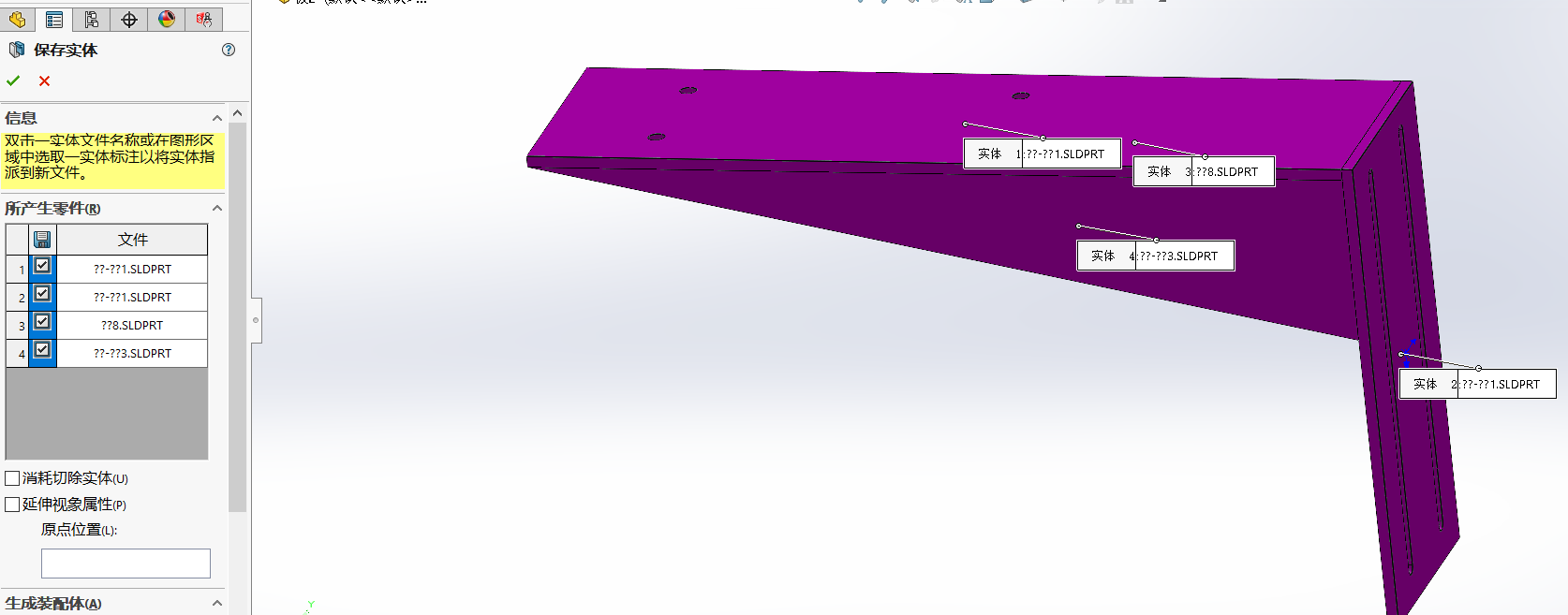

简单说一下我做的过程哈 供参考“
, ?! |6 ]/ n* O; ~1、” 先建模 注意取消所有特征编辑里的“合并实体”选项 使其成为名副其实多实体" T9 n( _) Z- L) S
2、菜单栏点插入-特征-保存实体 弹出“默认模板无效”弹窗 点取消 弹出你自己的零件模板 确定(这样就使用了自己常用的模板了)1 M& p  X; W  s; S" ~* t
然后出现你的图一对话框,点“自动指派名称”,再次弹出“默认模板无效”弹出,如上操作,选择到自己的模板,这时不用你去图区点击,所有实体分别被选择并自动指派了名称,如“凸台拉伸1”、“凸台拉伸2”等
9 |0 k! X3 ~- _- ?8 H6 ]# B- q3、下面的“原点位置”点选图区原点
1 K- ?* `$ ^8 u" S4、“生成装配体”下点选“浏览” 将保存位置导览到桌面* o( }& Q% V8 y. Q$ Z$ \6 w
5、点击左上侧绿色对勾,运行几秒钟 就生成一个新的装配体了 OK

"点“自动指派名称”,再次弹出“默认模板无效”弹出,如上操作,选择到自己的模板,这时不用你去图区点击,所有实体分别被选择并自动指派了名称,如“凸台拉伸1”、“凸台拉伸2”等"
% f; @" b0 k3 O% j8 H& K我的情况是:当点击自动指派名称后,在出现如“凸台拉伸1”、“凸台拉伸2”等0。1秒后马上变成??1****等乱码,估计是操作系统问题,我今天试了一天,当出现“无此字体,需要用其他字体替换时(大致意思)”,我选下面的临时替换,则再点击自动指派名称时,就出现中文,没有出现??等乱码,看来是sw字体匹配的问题,只是不知怎么改

% H% V: K6 I" \$ ^& }! G个人建议是 如果暂时不改名称 点对勾能够完成多实体拆分 那就先完成。然后会实时生成多个指定的子实体模型 ,最后分别另存为对话框里改成自己想要的名字,不知合不合你的需求?因为一般拆分了的子实体不需要跟母模型继续保持关联。) E9 H' e' ]* M1 Q
当然 如果有仍需关联的必要 那就在开始 SolidWorks下的工具里点开SolidWorks explorer这个工具 在这个工具里改名称是能继续保持关联的。希望能帮到你
