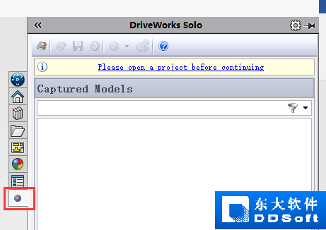

DriveWorks Solo在SolidWorks任务窗格中自己的选项卡上。要打开DriveWorks Solo,请启用并展开任务窗格,从SolidWorks的“工具”菜单中选择DriveWorksSolo。
现在,我们需要创建一个项目来存储自动化信息。

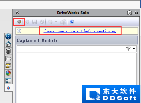

1、点击下列图片红框内的内容,新建一个项目。

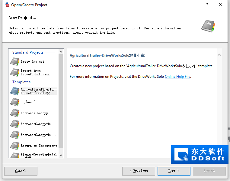

·空项目:这将创建一个空项目,您可以将自己的模型添加到其中。
·从DriveWorksXpress导入:如果您已经在DriveWorksXpress中捕获了模型,则可以将其导入到DriveWorks Solo中。
·使用模板:DriveWorks Solo附带内置模板。 这些对于了解DriveWorks Solo和调查完成的项目非常有用。
现在,我们将创建一个空项目
3.从列表中选择清空项目。

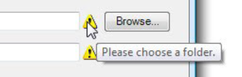

4.单击浏览为您的项目选择一个位置。
5.浏览到要存储项目的位置。
6.单击完成,在选定的位置创建DriveWorksSolo项目。

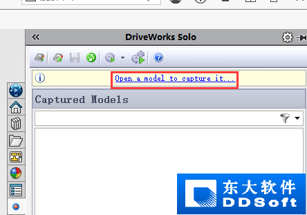

如果没有在SolidWorks中打开任何模型,则点击帮助链接将要求我们:
打开模型以捕获它
7.单击链接,然后浏览您要自动化的SolidWorks零件或装配体。

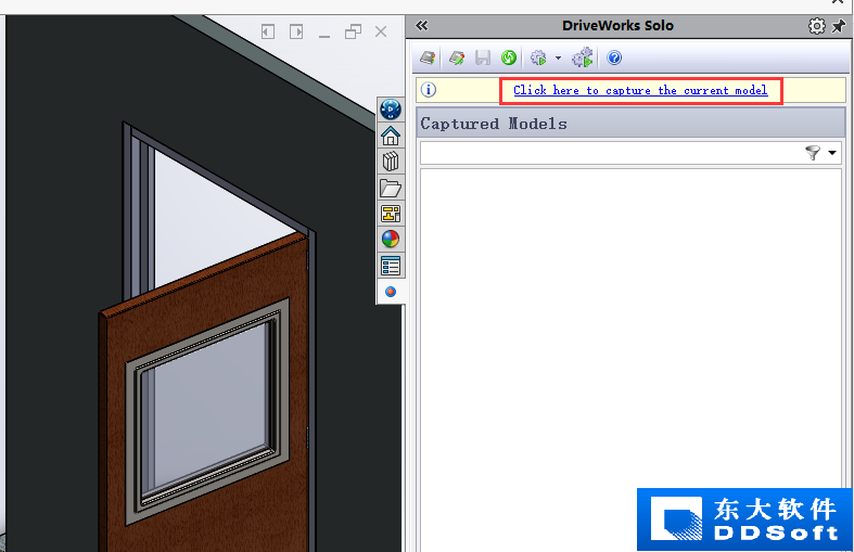

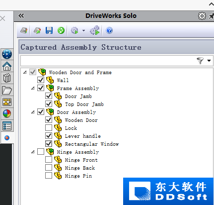

8..单击链接以捕获当前模型及捕获的装配体结构
捕获后,任务窗格将在Capture Explorer中显示用于捕获模型信息的所有选项。
