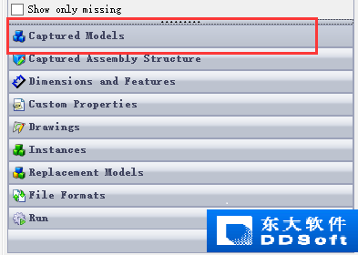

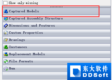

1、单击捕获资源管理器中的标题,激活捕获的模型部分

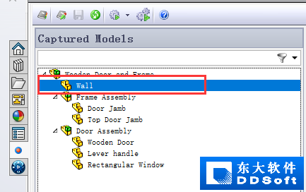

2、捕获组件–Wall
# c$ |  V; |$ }, e展开树,然后在DriveWorks任务窗格中双击“Wall”以在SolidWorks中将其打开。软件将自动将“任务窗格”更改为“尺寸和特征”部分。

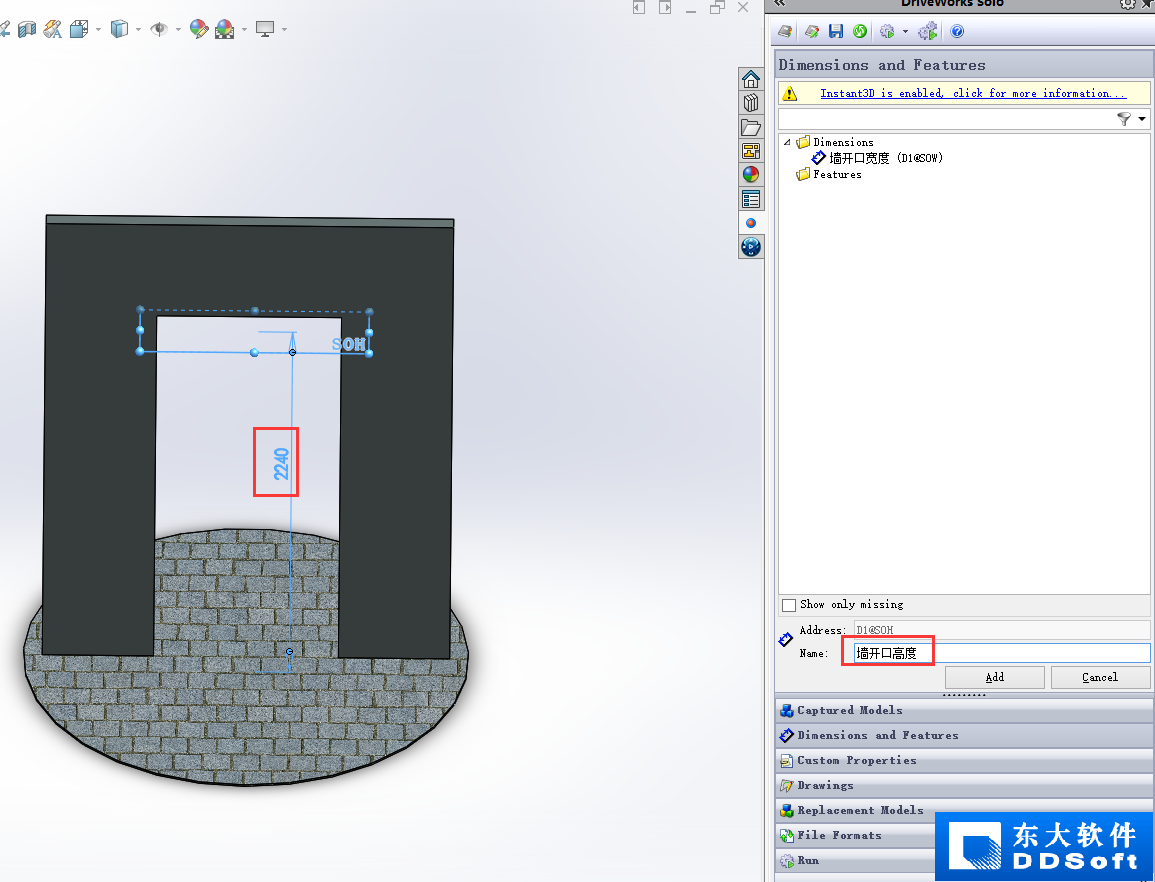

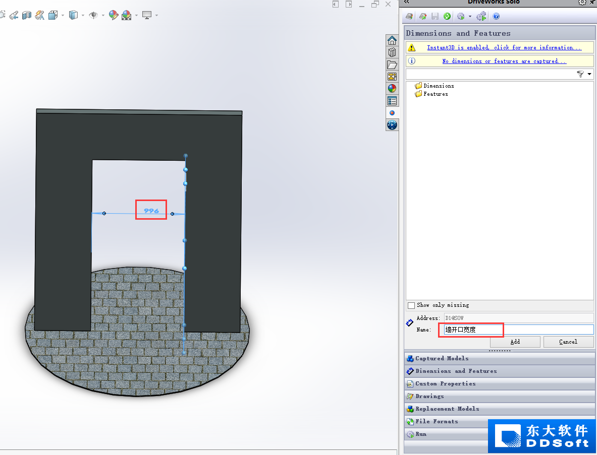

3、双击平面SOW的图标,然后单击出现的尺寸。 该尺寸的SolidWorks名称将显示在DriveWorks Solo任务窗格中。+ A- @8 v: h8 `  j$ e
在solo标签的图标会显示您所选择的内容。 在这种情况下,请确保已选择尺寸而非平面!$ f( y/ r* m% g
3.png 8 J( U: F& [/ m! x2 V
4、在“名称”文本框中,输入“墙开口宽度”,然后单击“添加”。& T! i7 \+ X$ |2 ?$ N3 ^6 X' M
5、对于SOH平面及其尺寸,遵循相同的原理。 将其命名为“墙开口高度”。
9 ?3 W" g- u) O" x' l) F# E  O6、再次单击添加。
3 S& i; ^' A* x; l/ u( t然后可以在树视图中看到这两个尺寸信息。6 k# G+ e# N) l# A. p

& b! V4 h% T$ Z' d现在,让我们捕获门框。 这由2个部分组成; 两者都有需要捕获的尺寸。
5 l* Z) C, ^; v" Z7、通过单击Capture Explorer中的标题来激活“捕获的模型”部分。
/ u7 R- l* v. j! `; v 6.png 0 j* D" h9 T' f# i# E, W  g

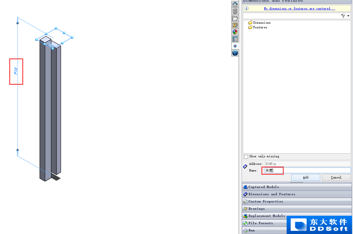

8、在任务窗格树中双击模型“顶门门框”。  R( C2 m. Z9 ?$ t: B& b7 [
这将在SolidWorks中打开模型“ Top Door Jamb”,并且由于是零件,软件将自动选择“尺寸和特征”部分。
5 [; D- c" O, V& Y, [4 l- ?7 Y9、双击SolidWorks特征树中的顶平面以在模型窗口中显示尺寸。+ Q% \4 U6 v+ G# U5 s! L" [
% O) |4 H$ Q7 a" x; g10、在模型窗口中选择尺寸,然后输入名称“长度”。单击添加以捕获尺寸。

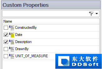

  J3 f0 T( ~. r3 m  q# \- H注意:这部分没有可控制的功能,但是我们确实希望能够控制一些自定义属性。要捕获现有的自定义属性,请在列表中选中它们。 然后,您可以为每个捕获的自定义属性创建一个规则。4 f$ |- b# f2 y2 c
11、检查自定义属性日期、自定义属性描述。; B- S+ h4 W( g0 T! I1 G& T+ N1 w, J
8.png 8 j( G# j' U1 P8 {7 e  P) M4 n8 {( ]! `
要将新的自定义属性添加到模型并同时捕获它,请在文本框中输入名称,然后单击“创建”。

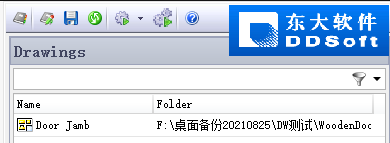

16、在训练文件文件夹中浏览图纸Door Jamb.SLDDRW。2 M7 x1 [/ q( k

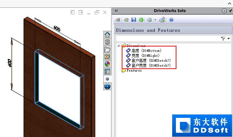

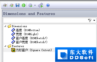

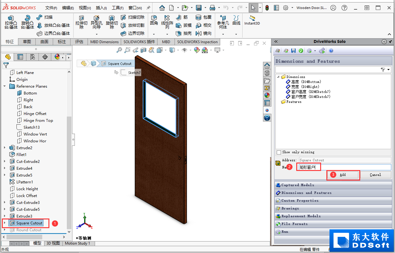

18、双击名为方形切口的功能。 捕获将草图定义为“窗口高度”和“窗口宽度”的两个尺寸。
  r$ E; M( M6 c 12.png : i6 x0 O& Q  {7 r; C8 Z: j
下一步是捕获窗口切口,以便我们可以选择是否有一个窗口。
/ A/ ]- ]6 p7 K. _% ^& V19、在SolidWorks特征树中选择特征正方形切口。
) d, Q1 n" L' P+ A7 [" f 13.png : U* G) }% M6 n, |: L( x0 R9 |
现在,您应该已捕获了与下图一致的参数。0 l1 J& q9 e( F4 Z

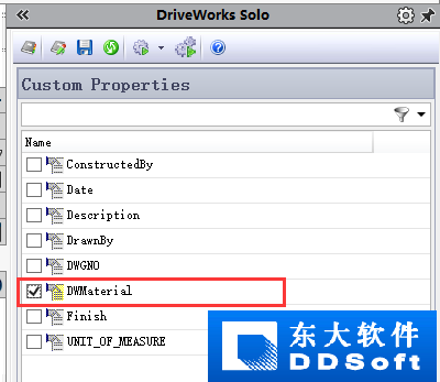

, Q& S7 M* m( z+ P. W此时要在门上捕获的最后一项是添加一个称为DWMaterial的驱动自定义属性。 这将使我们能够根据规则驱动门的材料。" w7 U3 W5 a4 U% G6 n$ [: ~7 N+ Y
20、选择自定义属性部分标题。在文本框中输入DWMaterial,然后单击创建。

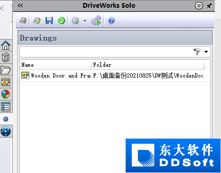

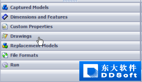

最后的任务是将工程图与顶层装配关联。
, I' s  e2 V1 v' j. p' D5 n) o22、单击“捕获的模型”部分标题,以显示该项目中的所有捕获的模型。" R' A0 n2 [$ u0 }9 Y
23、双击任务窗格树中的模型“木门和框架”。
; z+ B9 S% W0 ]) V这将在SolidWorks中打开模型“木门和框架”,并自动选择“尺寸和特征”部分。7 z' r# G- i# C+ C/ ^2 R  `4 c
24、单击图纸部分标题。在练习文件文件夹中浏览图纸Wooden Door and Frame.SLDDRW。  c, `( L. a2 Q# W
3 M1 z7 R) ]6 w( u) M现在,我们需要的所有模型均已捕获。 下一步是设置用户表单,以允许输入规范信息。$ v# G$ k7 m' A

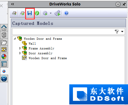

要保存DriveWorks Solo数据,请单击DriveWorks Solo命令栏上的保存按钮。 这将保存您的项目数据,但不保存SolidWorks文件。 单击SolidWorks保存按钮以保存您的模型。
1 ~7 o$ F6 X" y+ ]. a1 ?/ K 17.png 9 y* E5 r3 N& q0 y! @# U, h: V' ?  P
