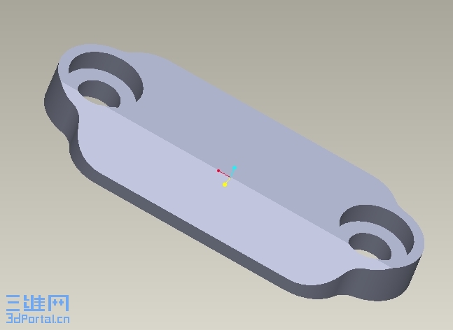

此零件先用复合模落料冲孔,做出2-Φ5.8底孔,再钻沉孔2-Φ10,然后铣斜面。
零件图
零件图
