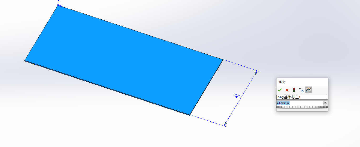

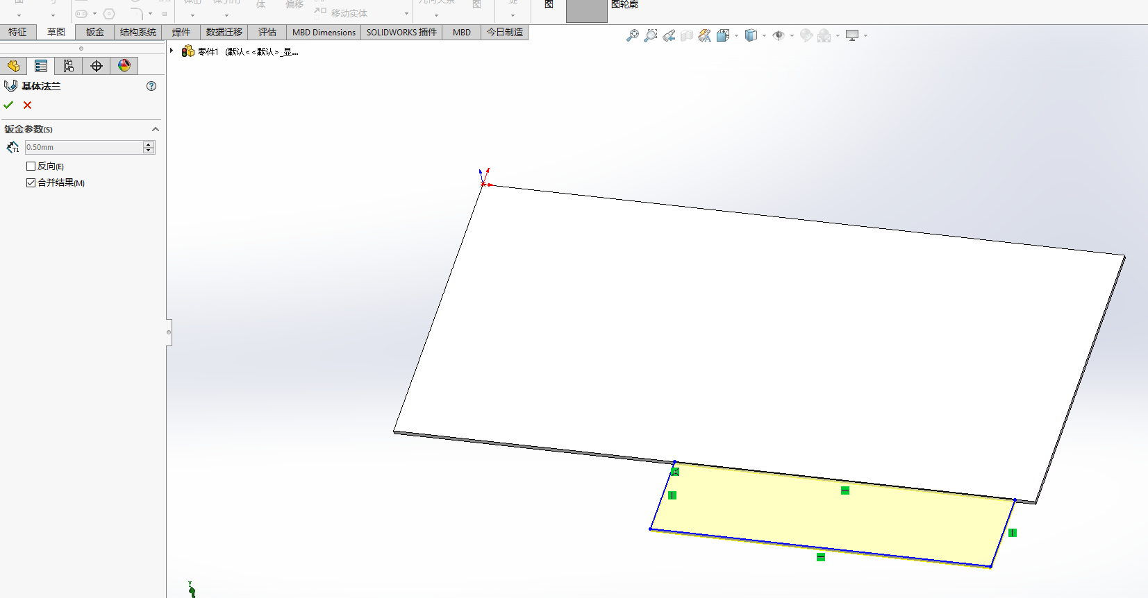

http://www.3dportal.cn/discuz/forum.php?mod=image&aid=2356188&size=300x300&key=6458f014b39628fc&nocache=yes&type=fixnonehttp://www.3dportal.cn/discuz/forum.php?mod=image&aid=2356189&size=300x300&key=d31240d7716c4ea9&nocache=yes&type=fixnonehttp://www.3dportal.cn/discuz/forum.php?mod=image&aid=2356190&size=300x300&key=f35dc6ef3f2a91a1&nocache=yes&type=fixnone
1 L0 b# o$ `- e: A7 p图1:如果是整条边,直接双击钣金件修改尺寸,另外一个方向的长度需要修改草图尺寸。
* k* |7 s3 z0 k: S% Q* y& X9 X5 A图2:如果是一边的一部分就以钣金件的一个面画草图。
: t- g: [6 n" s. C( q- ^5 i图3:然后点击插入基体法兰,选择合并结果。

如果是整条边的话双击钣金件直接修改尺寸,如果是另外一个方向直接修改草图尺寸
