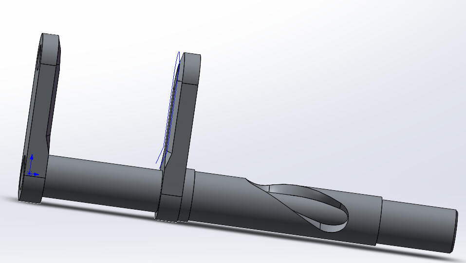

怎么在轴上绘制滑槽
怎么在轴上绘制滑槽
 楼主| 发表于 2021-11-2 15:36:35 | 显示全部楼层 来自: 中国广东广州
用包覆特征建模,好像不对

用包覆特征做的,好像不行。
用包覆特征做的,好像不行。

在SolidWorks里用实体做轮廓,扫描切除一个槽口9 o; {; s( R3 F6 i  P$ Y; ?
