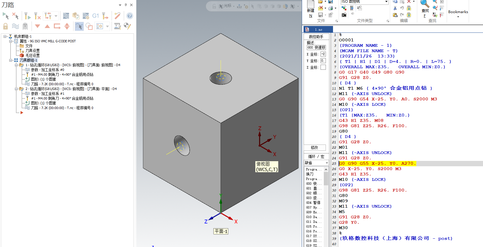

版主!请教你一个问题这个后处理出来对应平面1的程序“Y”的坐标为啥是“0”啊,不应该是Y25吗?不知道是哪错了。我用的9G2022测试后处理
