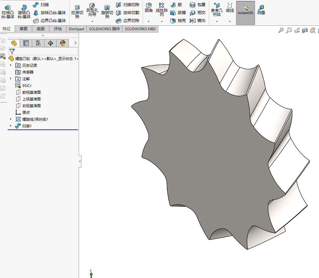

发表于 2021-12-29 11:47:06 | 显示全部楼层 来自: 中国四川成都
是不是这样
发表于 2021-12-29 11:50:45 | 显示全部楼层 来自: 中国四川成都
是不是这样
