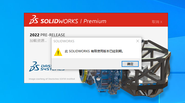

近一段时间有客户反应有关2022新版本试用过期的问题,具体显示为SOLIDWORKS有限使用版本已经到期点击确定后自动关闭程序,无法启动软件。如下图:
, |4 V4 A% u+ A% t; i" k+ |
这种情况是什么原因导致造成的的?
SOLIDWORKS2022PR1版属于使用版本存在一定的硬件缺陷。后续的2022SP0已经发布。
那么遇到这种情况如何进行解决或调整呢?有以下两种方案:

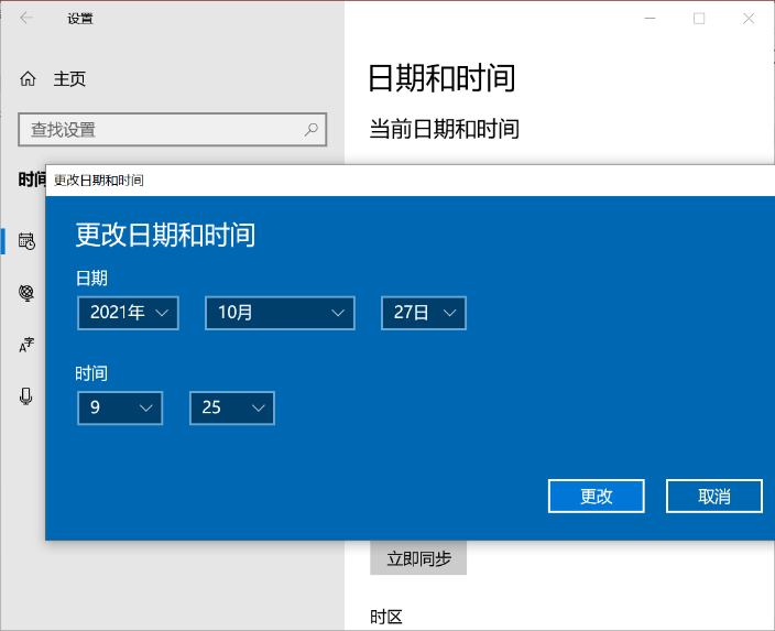

我们在电脑的右下角找到我们的时间,右键单击时间显示区域,选择“调整时间”选项关闭“自动设置时间”、“自动设置时区”“在手动设置时间”下点击更改将时间调整至1025号至1028号之间即可。如下图:" p! q% X% G( l' c! Q$ x. J! ~
: H! K! k. R9 ?8 O' h. R+ p! f
完成时间设置后我们就可以正常的打开我们的软件来进行工作使用了。

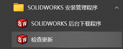

2、  我们使用2022 PRE热补丁也可以完整的修复软件无法打开的问题,同时也可以更新我们的软件包,在11月23号2022SP0版本已经更新,新版中已经解决了试用期的问题,大家可以自行进行软件的更新。或则在SOLIDWORKS中下载新版本的安装包进行重新安装。
更新步骤为
点击我们电脑左下角的开始键,找到 “SOLIDWORKS安装管理程序点击检查更新
: ?0 C, o( ^0 P0 x
此时系统会检查最新版本的SOLIDWORKS,这时我们可以选择安装最新版本的SOLIDWORKS完成我们版本的更新
( ^& g8 i7 W& ^
