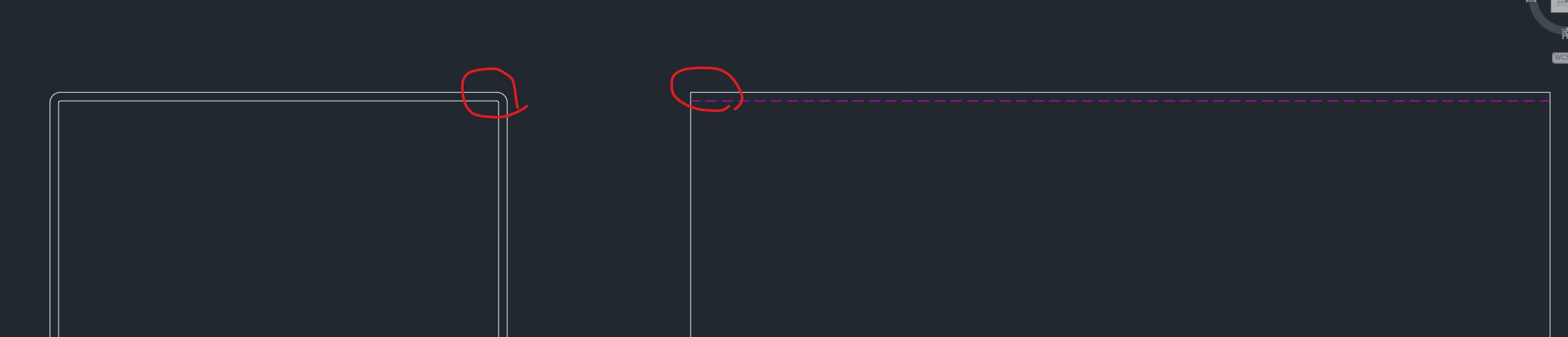

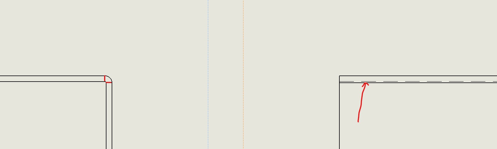

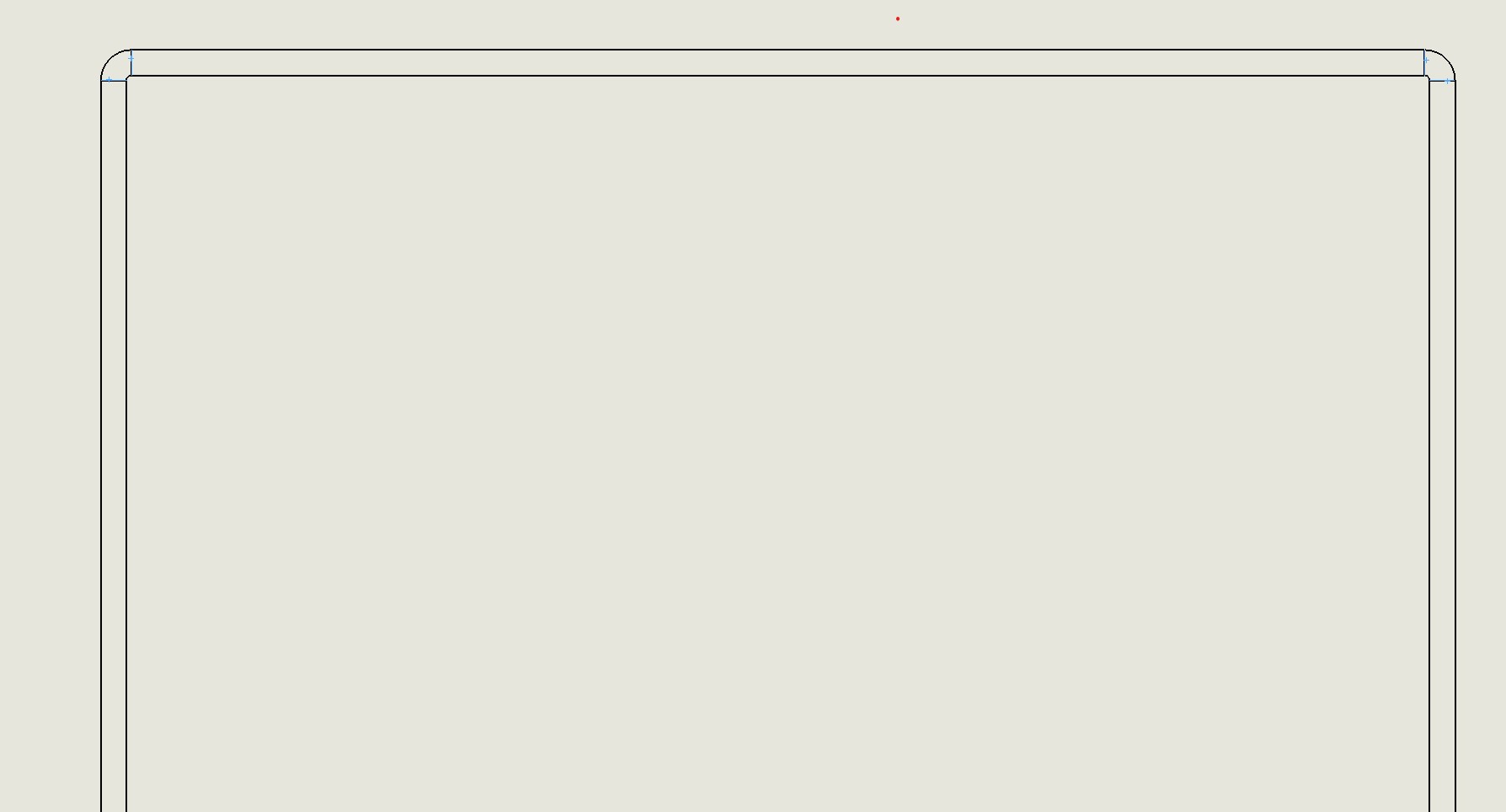

2 ]( i5 j7 \' \% ~) ]- s2 n8 t$ f钣金导出CAD后,在R处会有R的边线,公司要求CAD图纸中不能有这个边线,如何删除?3 j0 r7 T. c( f, F# [# ^7 H  _
删除红线部分
删除红线部分
去掉多余的线
去掉多余的线

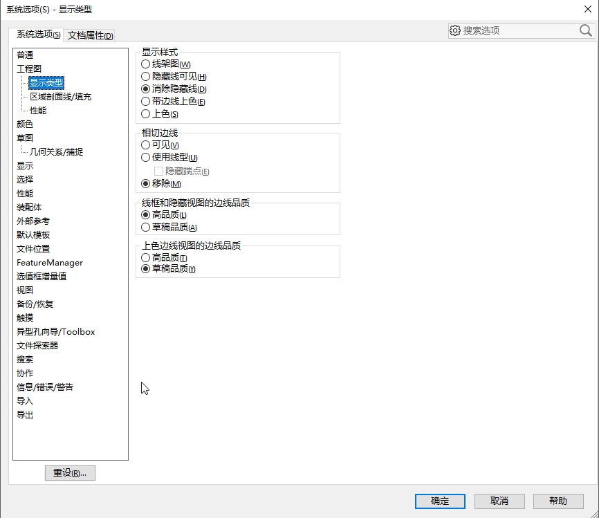

发表于 2022-1-26 10:32:38 | 显示全部楼层 来自: 中国山东烟台
在选项里设置
点评
在选项里,设置了移除显示,保存为工程图模板,工程图已经定位3视图位置时,还是有显示线。只有新拖动零件,放置视图时可以移除显示  详情 回复 发表于 2022-1-26 11:47

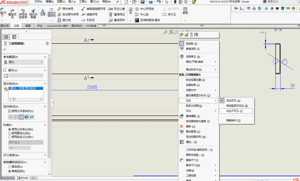

发表于 2022-1-26 10:53:33 | 显示全部楼层 来自: 中国湖南株洲
单个视图的话可以右键单击视图:切边—切边不可见
发表于 2022-1-26 11:00:47 | 显示全部楼层 来自: 中国湖南株洲
如图

发表于 2022-1-26 11:04:11 | 显示全部楼层 来自: 中国湖南株洲
lqqsgjt 发表于 2022-1-26 11:00
& Y$ t8 n: a% |6 q/ `+ W如图
* S. }. E" j; \. D
1
9 f9 w3 J6 c: J# B
 楼主| 发表于 2022-1-26 11:12:52 | 显示全部楼层 来自: 中国辽宁
谢谢,解决了
 楼主| 发表于 2022-1-26 11:47:09 | 显示全部楼层 来自: 中国辽宁
txz1314 发表于 2022-1-26 10:32
( W( i1 c% f7 s0 c在选项里设置
! O1 ]; d5 r- n) O/ |在选项里,设置了移除显示,保存为工程图模板,工程图已经定位3视图位置时,还是有显示线。只有新拖动零件,放置视图时可以移除显示
点评
这里的设置是系统设置,不必保存为工程图模板。 已经在未设置前定位的的视图如有那些显示线,这时在进行设置那些线是不会消失的,因为他继承的是原来的设置。 需要重新定位视图是正常的。这和有的软件系统设置后需  详情 回复 发表于 2022-1-26 17:03
发表于 2022-1-26 17:03:01 | 显示全部楼层 来自: 中国山东烟台
hongwei_1987jp 发表于 2022-1-26 11:47+ d: |) i" W* N/ Y
在选项里,设置了移除显示,保存为工程图模板,工程图已经定位3视图位置时,还是有显示线。只有新拖动零 ...
3 q9 `& a4 ^( z! s+ O) N* }
9 f$ l: M7 N- d; r5 `* x! Q0 I9 E) ?已经在未设置前定位的的视图如有那些显示线,这时在进行设置那些线是不会消失的,因为他继承的是原来的设置。
8 P: R$ v  w5 g' I# ?9 u需要重新定位视图是正常的。这和有的软件系统设置后需重启软件差不多。
