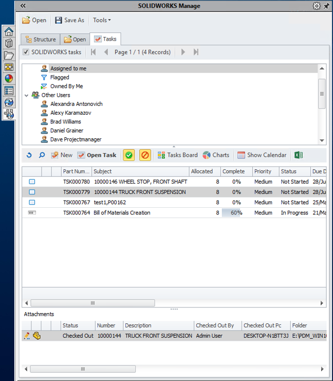

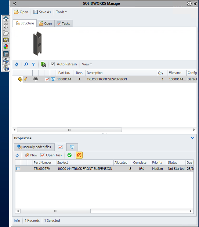

1、在 SOLIDWORKS新版本插件中添加了新的“任务”选项卡,该选项卡可以显示完整的任务列表,也可以仅显示把该SOLIDWORKS 文件作为附件的任务列表。
6 o0 c% M' }' C" U- I! C

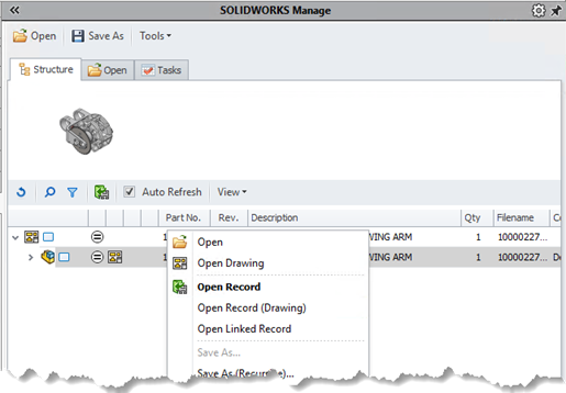

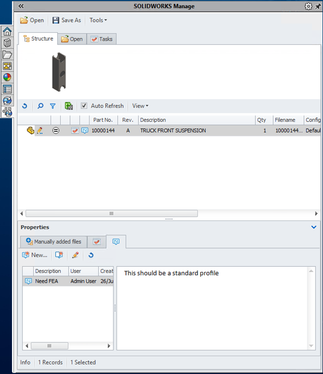

2、结构列表中的新图标列显示装配体中的文件是否有关联的任务或注释。
4 Y# d; s/ D* Y5 _
3、可以通过插件底部的两个新子选项卡,访问“结构”选项卡中列出文件的任务和注释
$ P, m! m3 I! ~3 S1 K

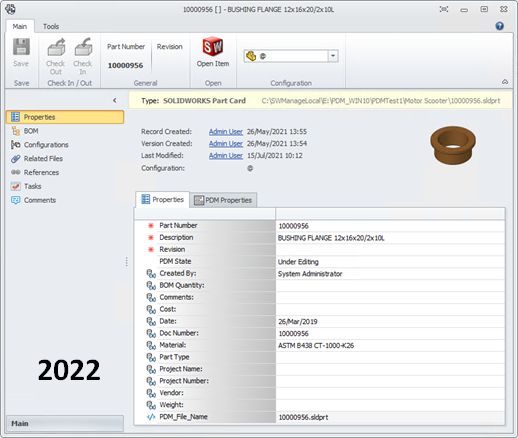

二、  SOLIDWORKS集成—属性卡
( \) Y) K6 n2 k) g- I& J; _* Z$ C
在 SOLIDWORKS 中可用的属性卡已更新,可以显示配置、参考、任务和注释。
7 O# @  ^) u* L5 }. P3 ~7 x. @

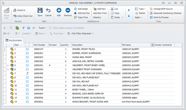

三、  SOLIDWORKS集成—BOM视图
% {( S7 U& {" _* R
在BOM视图的右键菜单中提供“在新窗口中打开 BOM”对话框,可以编辑子件的BOM,无需返回主用户界面即可访问BOM编辑功能。
9 O% A5 n& ?; m! K% s+ u5 c

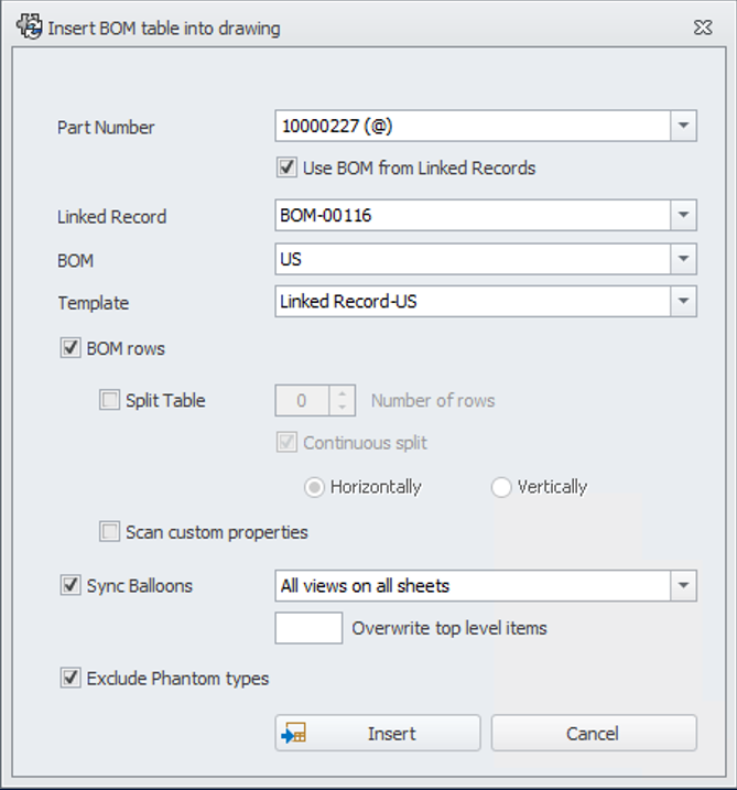

1、把链接记录的BOM信息添加到工程图
现在可以从文件的链接记录添加BOM表
使用链接记录对象中定义的 BOM 变量和模板
) u4 D' q2 i3 ^5 h3 E# R& X! u
如果多个链接记录关联到一个文件,用户可以选择使用哪个链接记录
: S: V  O7 u' U) w* V
2、从插件打开链接记录
1 f+ j6 x8 W- N0 X: N
可以通过右键菜单,直接从插件访问文件的链接记录
/ w5 M/ m$ \" ?6 @+ y

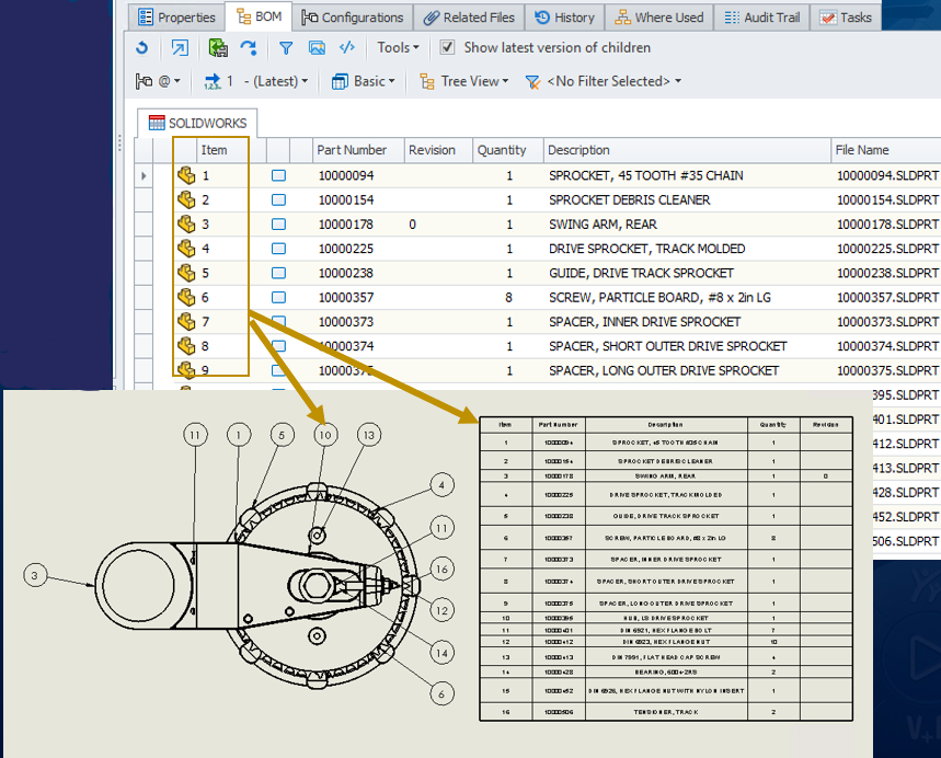

五、  SOLIDWROKS集成—工程图BOM表
! V( b+ z) S+ ]

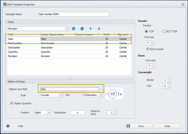

1、BOM“品项”编号现在可包含在 BOM 表和气泡图标注中。
1 A, [. U2 B& O
2、在以前版本,仅能显示标记(Marker),用以显示每个子件的序列号。
0 Q0 V$ Q9 e6 p
