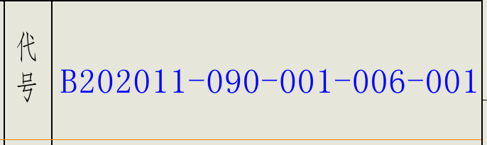

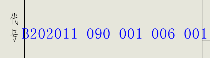

大小,SW中设置好了属性链接后,生成工程图时,标题栏中就会自动生成相应的名称、代号等。但是有时候生成的字节数有多有少,在字节较多时自动生成的内容就会冒到标题栏格子外面去。比如代号,有时子组件较多时,零件代号就会有较多的字节,代号较长。这样就会生成到格子外面去。请教高手们,怎么设置好图纸模板,让工程图生成时,如果代号较长时能够自动缩小以适应标题栏框大小。附图就是举例的自动生成的和手动调整过后的样式。) `- ^( }: T. ]% F* V' n5 ~5 G' T

论坛原来有个能压缩字符间距的宏程序可以做到,你可以搜一下。
