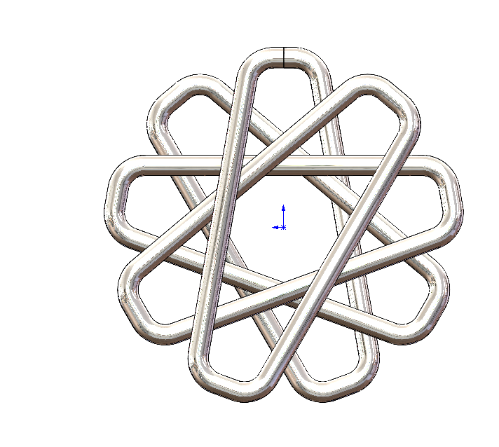

这种梅花形状的结构solidworks如何绘制?像个回形针结构,每隔60度进一级。附件是我solidworks画的,不满意。
, X; L  y# ?; ]+ p- l! m假如尺寸:钢筋直径3mm; u7 S2 g: F2 u; g9 J) C/ @
梅花型最外圈直径:50mm
/ Z, Z" R* _; i/ p0 `' H6 H8 Y内芯支撑直径:8mm
% x; l: G" Q. ?螺距:6mm

  v. [/ }$ t1 N" m( q是不是要这种效果?

6 P2 Q0 {( e7 W: ]3 l" _( }这样应该差不多,按楼主的尺寸的话内圈应该是R8吧? 屏幕截图 2022-02-28 195405.png

这个曲线怎么花的?没想出来

8 E- }! O, m' e: K: e( x過渡的地方彎曲,在裝配的時候會有問題~* q) a0 u* m0 |/ o% p

簡單的東西不要想得太複雜

可以用3d草图来实现一圈轮廓然后阵列,想法有了不知道画起来如何。
