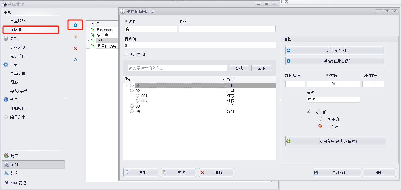

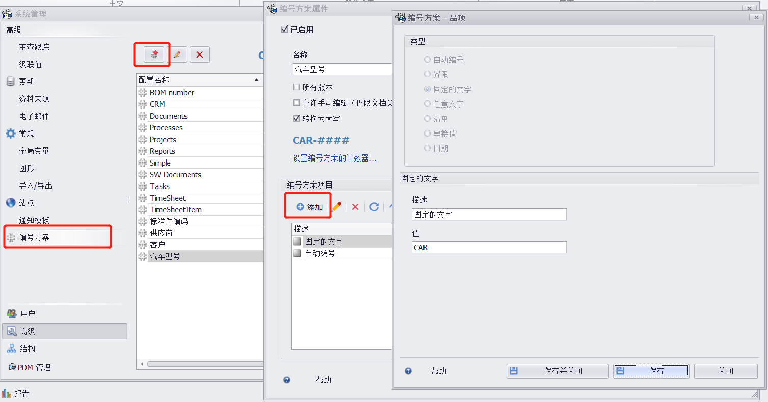

一、  Item管理—建立编码器
1、梳理客户需要管理的数据分类
2、定义各类数据的编码器分类名称,分类子架构,数据的编码规则等

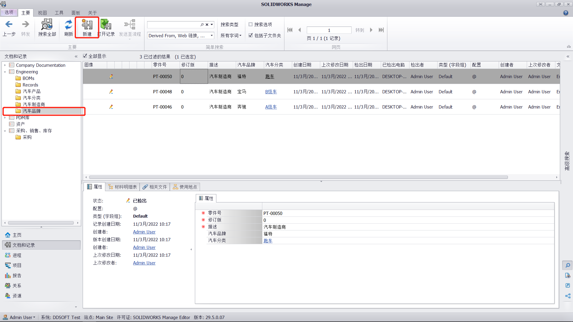

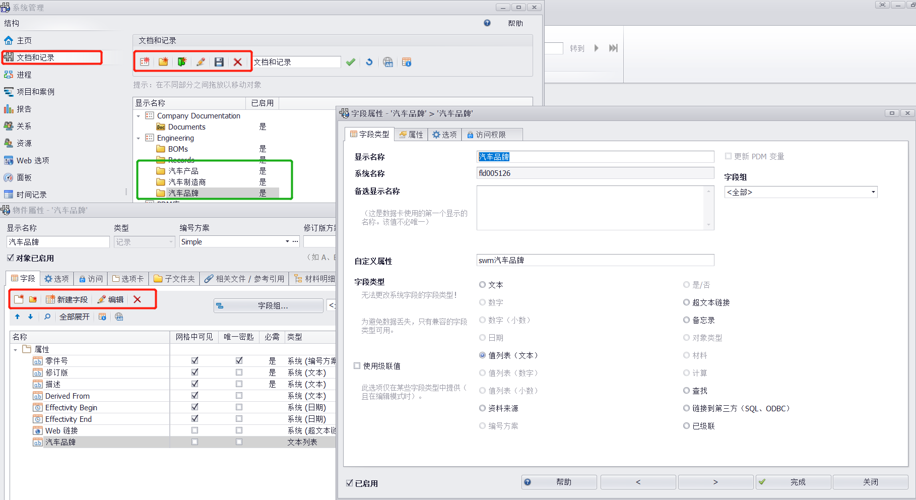

  以新建属性举例,如为这个汽车行业客户建立汽车品牌的分类库,点击“New Field”,进入Field Type设置界面。填写好属性名称后,自定义属性值将自动生成。由于汽车品牌属性是可确定项,故我们选择列表值,并进行添加。
5 K2 x* R* [& Q# H" B! c( i: O

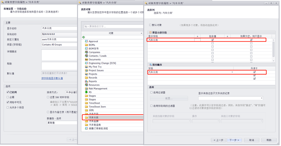

在项目中,不同分类之间需要关联属性或不同分类共用同个属性。例如:不同的汽车品牌有不同的“汽车分类”,宝马有B级车、跑车等等;可以在汽车品牌属性中关联“汽车分类”。

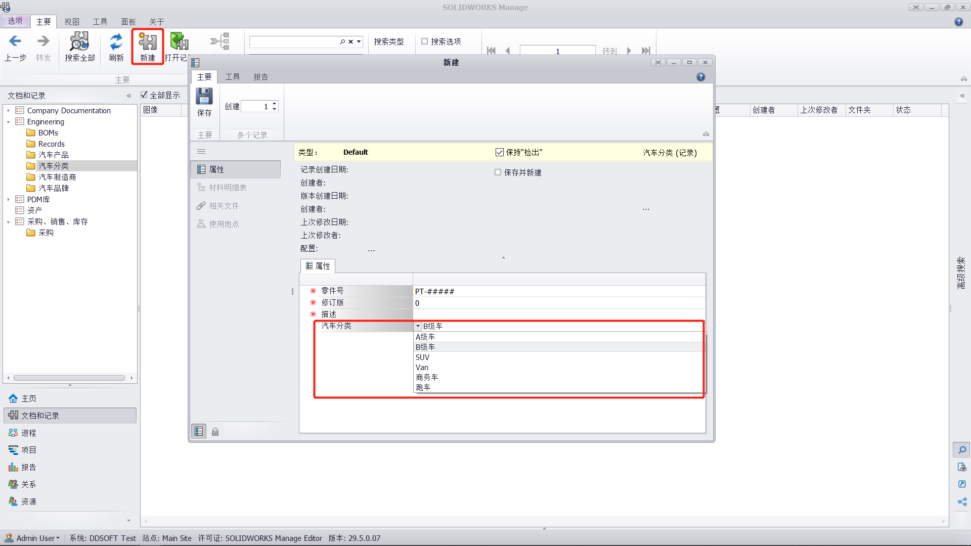

在汽车分类下建立Item,填写好必要的属性。并选择好列表值属性。(只有在建立了Item并具有列表值之后,其它分类才能调用此值。)
