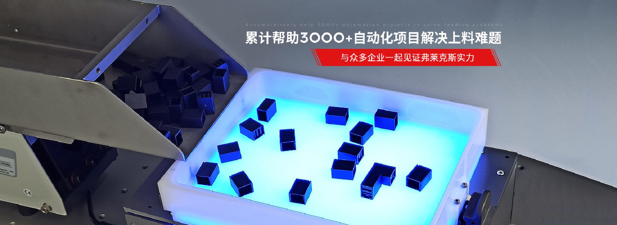

弗莱克斯(深圳)智能科技有限公司研发生产的柔性供料器视觉选料系统,解决了传统振动盘解决不了的客户痛点问题。更契合了当前自动化的柔性智能趋势,解决了一些常见的传统振动盘无法解决的上料问题,解决客户的痛点问题。
1、表面易刮擦损伤的电镀产品,在传统的振动盘料仓内不断循环,使其零件表面被产品相互之间和料道刮伤,而我们的柔性供料器视觉选料,无需循环往复送料,一次抓取干净。
2、异型工件的选料,传动的振动盘选料依靠的是零件几何形状特征和质量分布来达到选别零件方向和排序,当遇到异形零件时,无法很好地排序选别,而我们的柔性供料器基于视觉选取零部件,解决了异形工件的上料选料问题。
30.2mm以下的薄片零件上料,在传统振动盘上料时,如果遇到薄片类的,容易叠片、分不开;而我们柔性供料器采用多向震动来分散零件,视觉拍照定位,机器人抓取,很好地解决了薄皮类零件的上料问题;

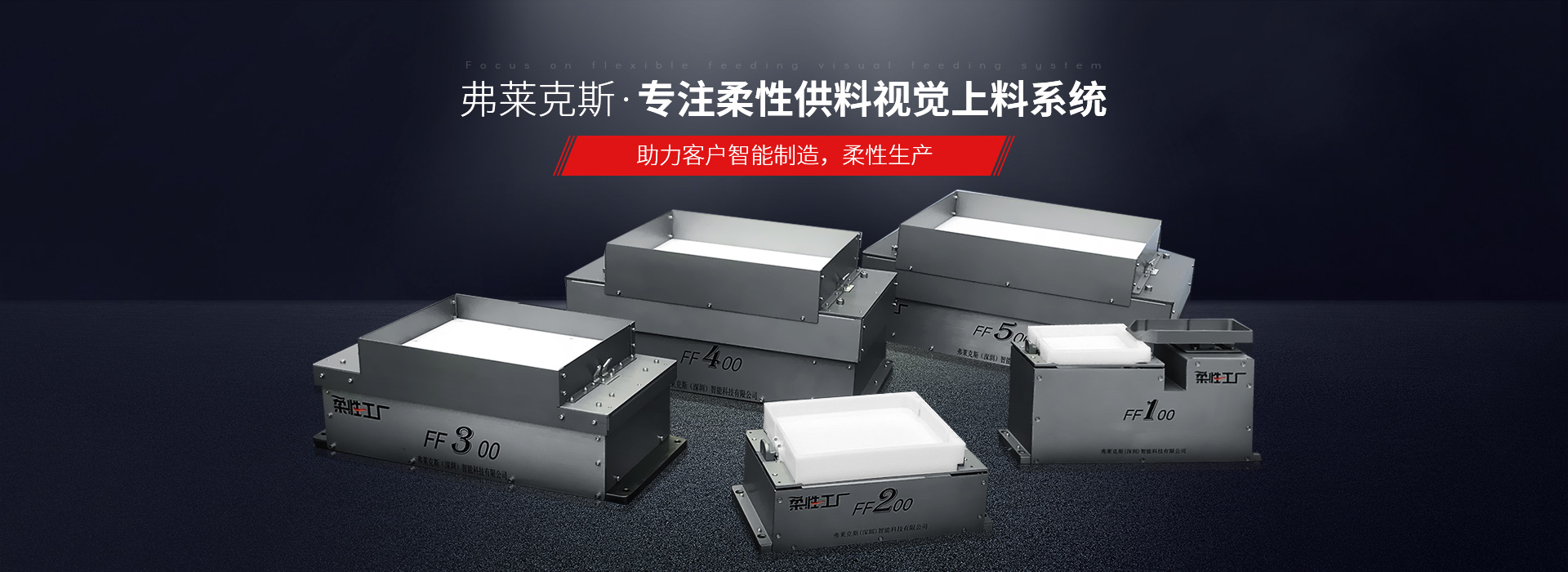

弗莱克斯公司推出FF系列的柔性振动盘。分别是FF100-FF500;其中FF100是储料仓一体集成,料盘、料仓均快换式拆卸设计,FF200是料盘快换式设计,可清洗、更换产品更快速,FF300/FF400/FF500是振动板结构设计,可拆卸、更换产品更快速。这五款设备所适用的产品也是不一样的,是根据产品的尺寸、上料节拍来选择的
例如:FF100适用产品尺寸是0.1-8mm或≤15mm(细长件),外形尺寸是366*111*205.5mm
FF200适用产品尺寸是3-35mm或≤50mm(细长件),外形尺寸是316*171*131mm
FF300适用产品尺寸是5-45mm或≤70mm(细长件),外形尺寸是480*230*179mm;
FF400适用产品尺寸是15-80mm或≤110mm(细长件),外形尺寸是527*285*302mm;
FF500适用产品尺寸是20-120mm或≤150mm(细长件),外形尺寸是600*377*307mm.
