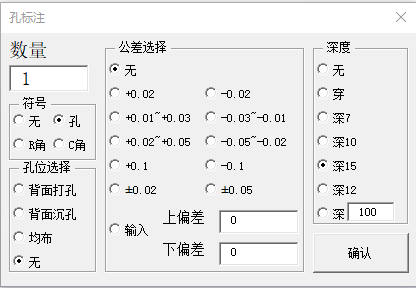

我自己搞了一个标注用的,,要不要试试?,上传附件了。也可以加我QQ344262892
孔标注相关1.0.rar
13.05 KB, 下载次数: 10
