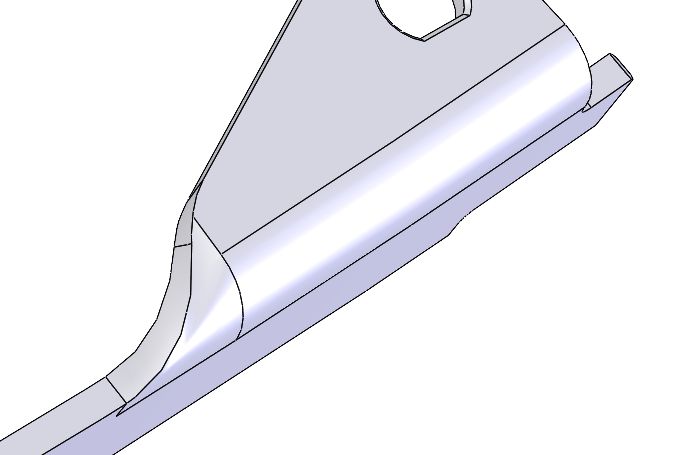

这种折弯样式该怎么画?& J: ?% v6 A5 n3 y# L. M' R

边线法兰里编辑法兰轮廓,然后加圆角。
发表于 2022-4-18 10:02:11 | 显示全部楼层 来自: 中国
貌似上面的孔还有倒角?

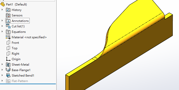

草圖折彎不行嗎?
4 p9 ?6 O' F  ^; P% T 2022052002.PNG ( ^* G* Z7 J& S' s0 j
发表于 2022-5-20 16:19:10 | 显示全部楼层 来自: 中国浙江温州
这个是设计人员图纸设计的时候肯定不是这个样子,实际折弯的时候斜角接触面拉伸变形,其实完全可以设计进行优化,避免这种情况
* l1 @+ M' W* S' e/ [8 f当然如果没有干涉或者不受影响的话,那就不要管。我觉得画三维按理想状态画就可以了
