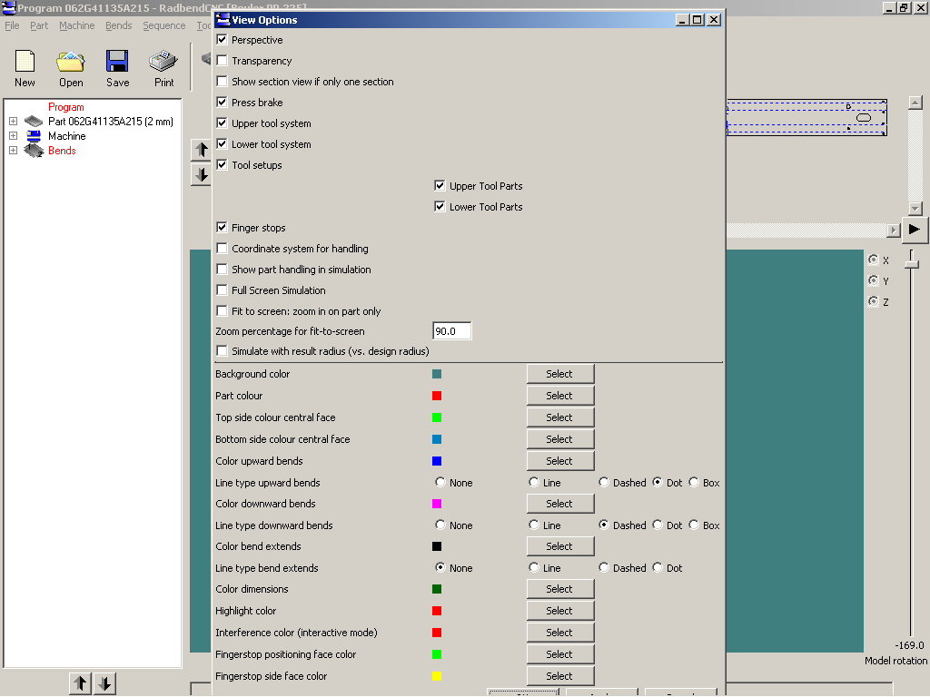

2. Radbend软件折弯零件察看属性设置
Ø  可以便捷的设置三维模型的外观图及板材正反面颜色,便于在操作过程中,识别板材的正反面。
Ø  同时可以方便的设置转弯线正反方向的颜色及线型。

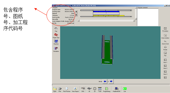

3. Radbend软件折弯Shopfloor viewer
Ø  折弯操作:首先在shopfloor viewer中输入图纸编号,打开图示文件,在该文件中,能看到生成的加工程序代码号(为5位数字编码),利用DNC模块将该程序调入机床系统内存,再调用该程序进行加工。

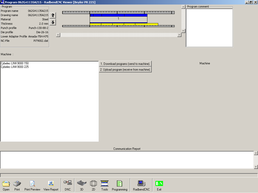

4. Radbend软件折弯DNC模块
Ø  将机床控制系统设置为接受状态,在DNC模块中选择机床型号后,查找需要调用的程序号,利用RS232,将程序导入机床内存。实现离线编程,减少工人手动编程,减少出错率。
