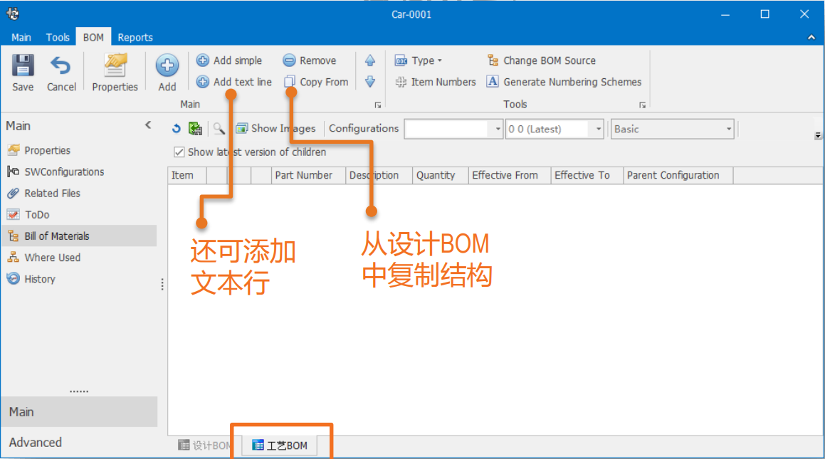

二、MBOM的搭建
复制EBOM,生成MBOM,再引用工艺库的数据,形成MBOM
1、选择工艺BOM—>Edit—>CopyFrom
2、选择复制源
3、        BOM复制完成
