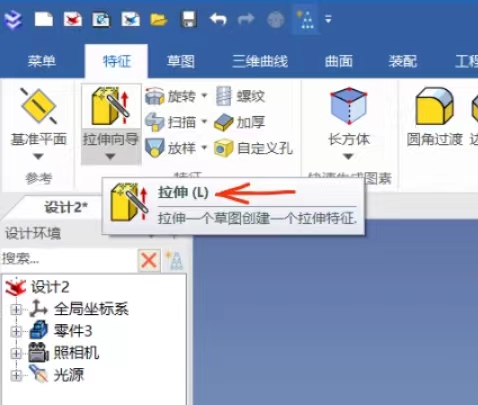

* h1 X- \6 N9 [自定义快捷键(基于实体设计2022版,给拉伸向导增加快捷键 L为例)
' J/ o. O9 m9 c7 D8 o( M2 L; ~/ Q菜单--显示--工具条--工具条--键盘--类别窗口选特征--命令窗口选第二个拉伸--按新的快捷键窗口输 L(注意先把输入法切换到英文)--点赋值按钮--关闭自定义窗口。8 M4 ]! z" ^" ]$ _5 e2 _8 K  h
下图是完成后的效果:在拉伸后面多了个 L ;按一下键盘上的 L 就相当于鼠标点了一下拉伸向导按钮。
7 L' L( {8 F7 ~
0 i! N3 L0 s/ z# ^3 P如果要用的字母被另一个命令占用了,可以在上述办法里选中那个命令,用移除按钮把字母抢回来。
2 C  K5 L% R! q3 E
, m. }2 Y  P, m- w) [7 p( `7 z4 t
拉伸向导
拉伸向导
