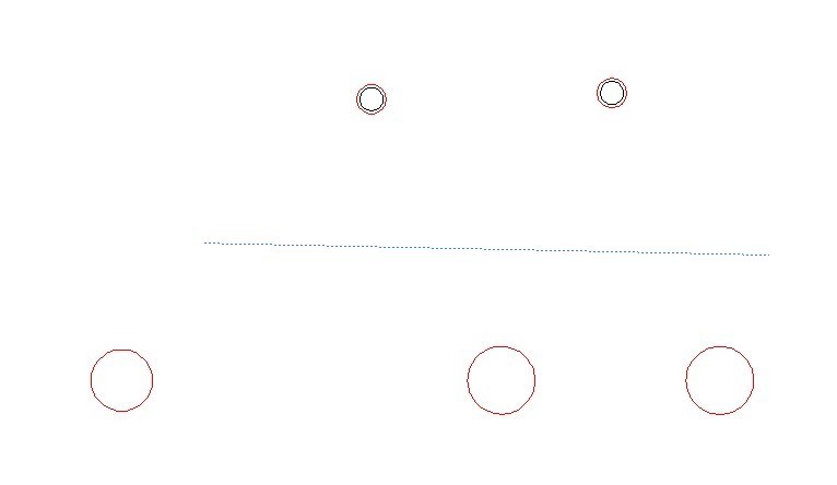

2.jpg      " F5 i- M: m8 @# _$ e' b; z
点击展开后,我们发现有的成型只有单线,有的成型只有双线:
6 v; ~! O2 l  t, }8 S& i" W% W
& b; I; A" T) g# {
2       双线问题解析
因为在 Radan里面,对于成型特征在底面和顶面两个交界轮廓尺寸不一样的话,就会用两个线表示。

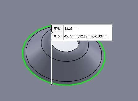

  我们可以量出一组双线显示的成型特征,进行验证:
+ v2 W- z4 N4 x$ E8 d$ ^1 G% C6 y# i图 3 顶面
图 4 底面
因为在 Radan识别为单线的时候,我们进行配刀往往会很好处理,甚至可以给定特殊唯一尺寸,配置模板或者配刀宏程序,从而实现自动配刀。
