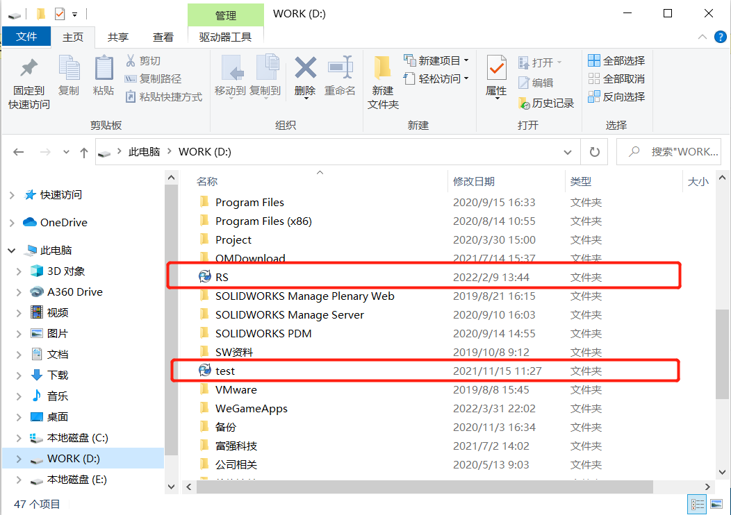

一、  与Windows资源管理器的集成
PDM的文件库是嵌入在Windows文件资源管理器当中的,包括一些文件的描述、操作都非常的详细、简单。这样工程师能够快速上手,进行操作,没有那种接触一款新软件的陌生感和抵触感。

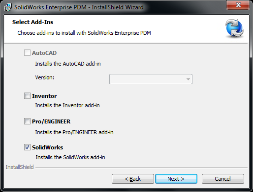

PDM支持与SW、AutoCAD、Inventor、ProE无缝集成。在PDM安装的时候,可以根据需求去选择与你当前所使用的画图软件进行集成,如下图所示:

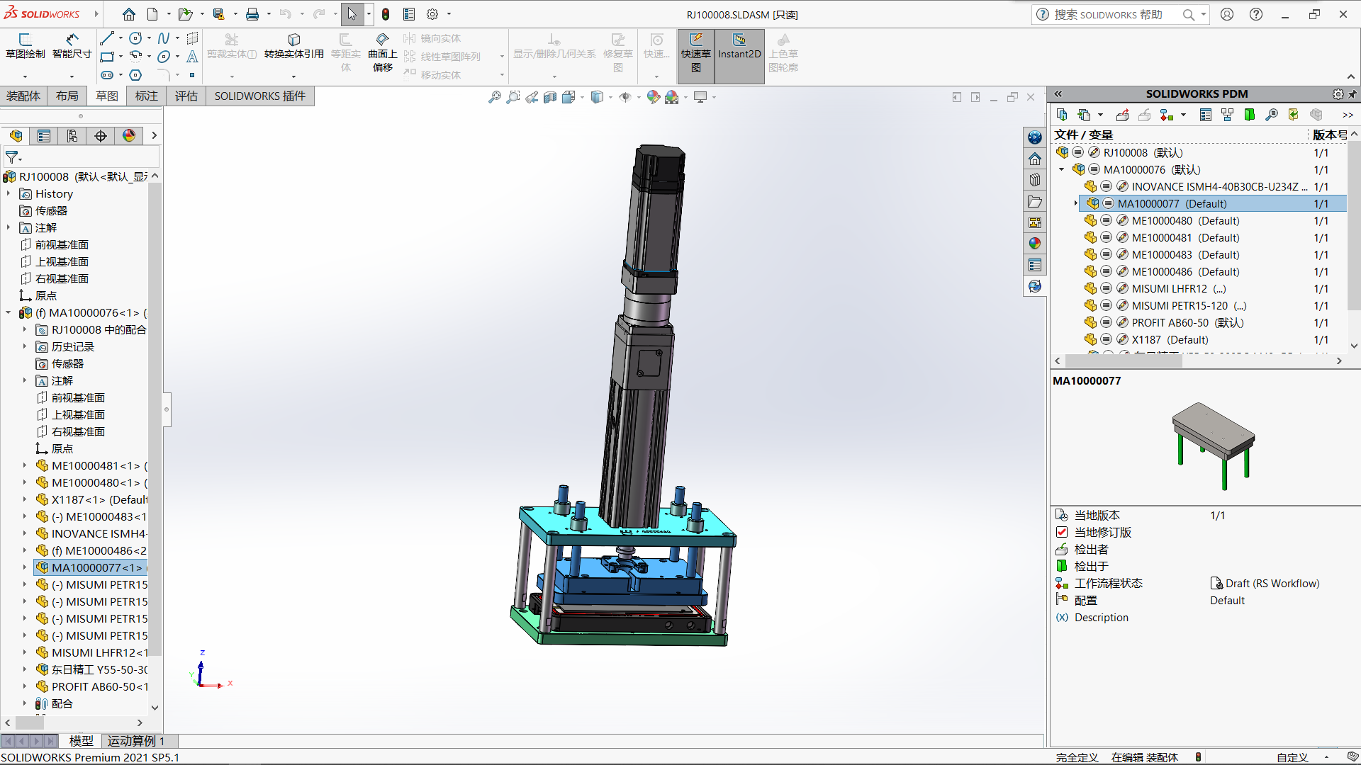

1、    与SOLIDWORKS的集成
  工程师在SOLIDWORKS右侧的选项卡就可以对零件进行检入检出、获取版本以及更改流程状态(更改流程时可实现图纸的自动转换,例:工程图转换为PDF格式;三维图纸转换为STEP格式)等操作;并且可以直接预览选中零部件的3D模型以及版本、状态、配置等信息。

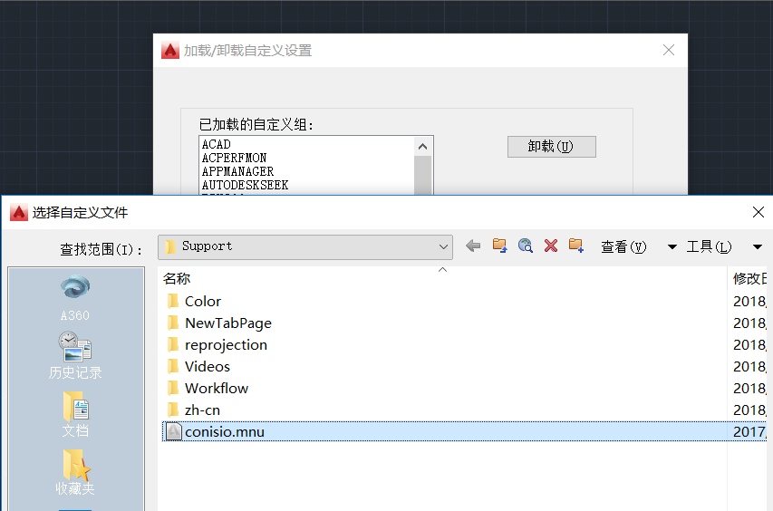

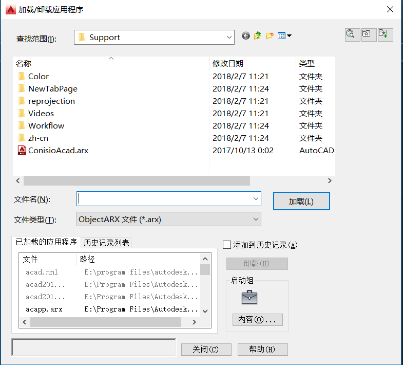

  AutoCAD与SOLIDWORKS PDM集成需要在AutoCAD的使用界面中手动增加一个PDM的加载项,也就是操作菜单,具体操作如下:
1)在命令行中输入命令“APPLOAD”,在AutoCAD安装目录下,查找到“support”文件夹,然后选择该文件夹下“ConisioAcad.arx”文件进行相应的加载操作。
2)在命令行中输入命令“MENULOAD”,同时在“support”文件夹下,选择“conisio.mnu”文件进行相应的加载操作。

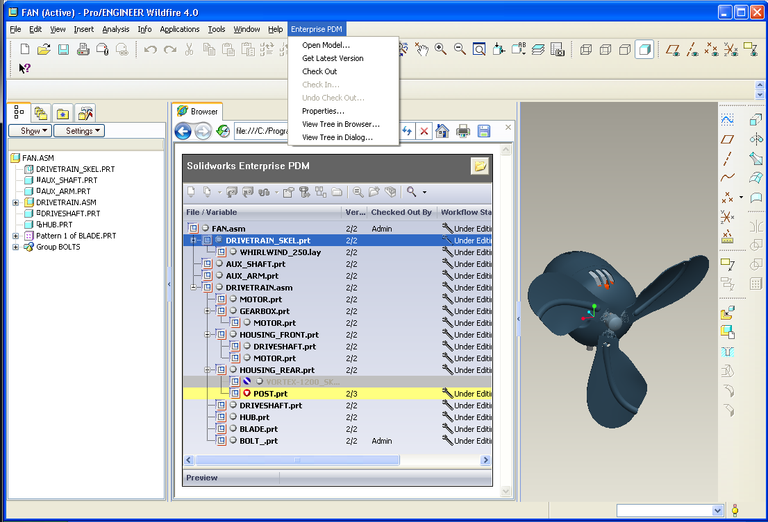

3、    与ProE的集成
  支持的文件类型:prt、asm、drw、tph、mfg、frm、rep、lay、sec、mrk、dgm

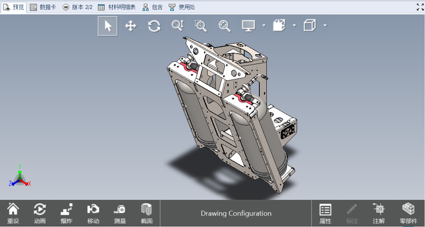

三、  与eDrawings的集成
eDrawings是直接集成在PDM文件库当中的,用户可以直接在PDM中进行文件的预览以及零部件的3D模型预览;并且在SWOLDWORKS PDM 2022版本中,用户可以在PDM中利用eDrawings对模型进行放射视图、移动、测量以及零部件高亮显示等操作。

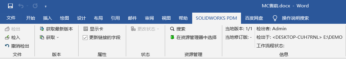

四、  与Office的集成
  可实现文档的线上审批以及自动签名。

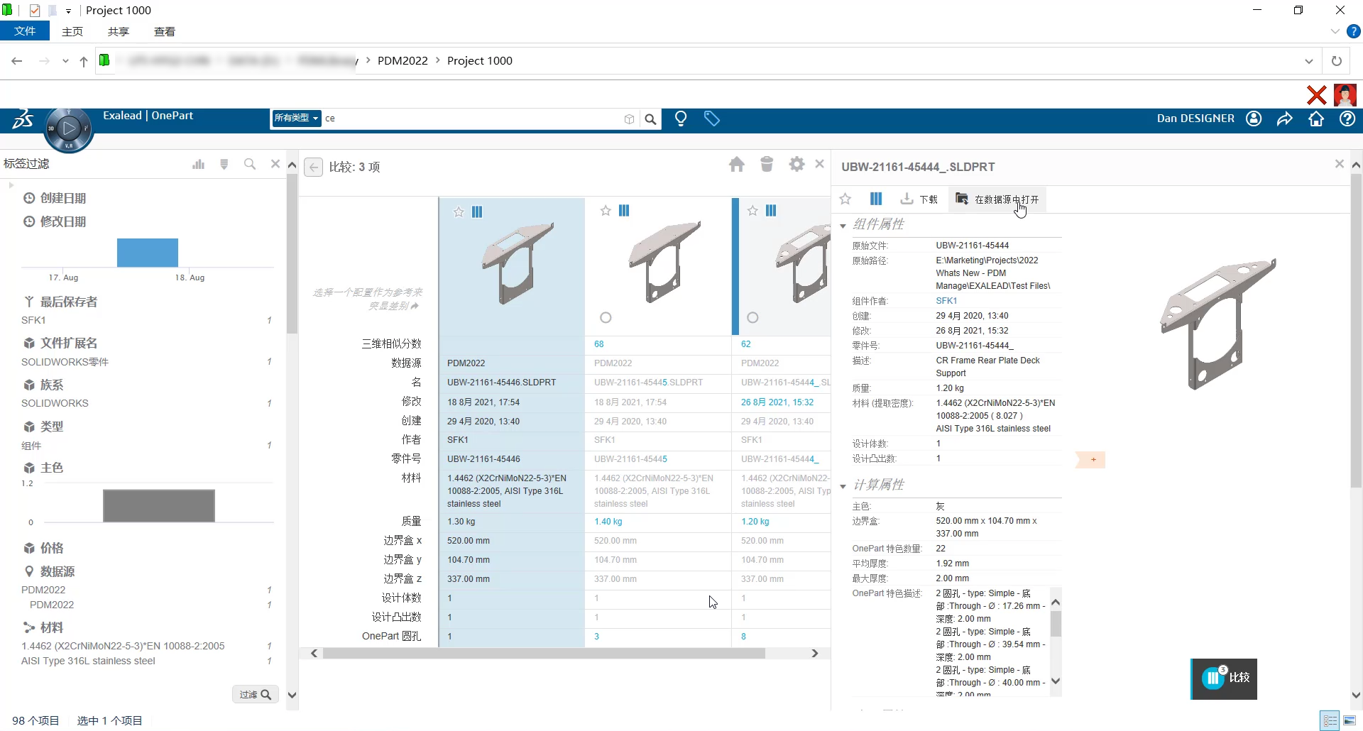

五、  与EXALEAD OnePart的集成
  EXALEAD OnePart是一种企业搜索工具,它可加速零件、设计、规格、标准、测试结果,以及用于工程和制造活动的相关数据的重复使用。工程师、设计师可藉由EXALEAD OnePart,快速便利地查找零部件、产品设计和散落在企业内任何位置的各种相关数据,2D / 3D设计和相关文件并再次利用,以避免因为创建新零件而产生相关成本。从2022版本开始,他是直接嵌入到PDM文件库当中的。

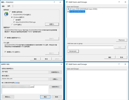

六、  与Active Directory的集成
  在企业中会有各种各样的信息系统,比如PDM、ERP、OA等等,如果每个信息系统都是使用单独的用户名和密码登录系统,那么每个人就需要记很多的用户名和密码,容易搞混。对于企业来说,他希望有一个统一的用户名和密码登录不同的系统,那么这个统一的用户名和密码存放在哪里呢?我们很多的一个选项就是存放在windows域里面,也就是Active Directory这么一个目录服务器,这个目录服务器记录了公司的用户、组或是一些设备的名称等等,与PDM相关的主要是用户和组。
