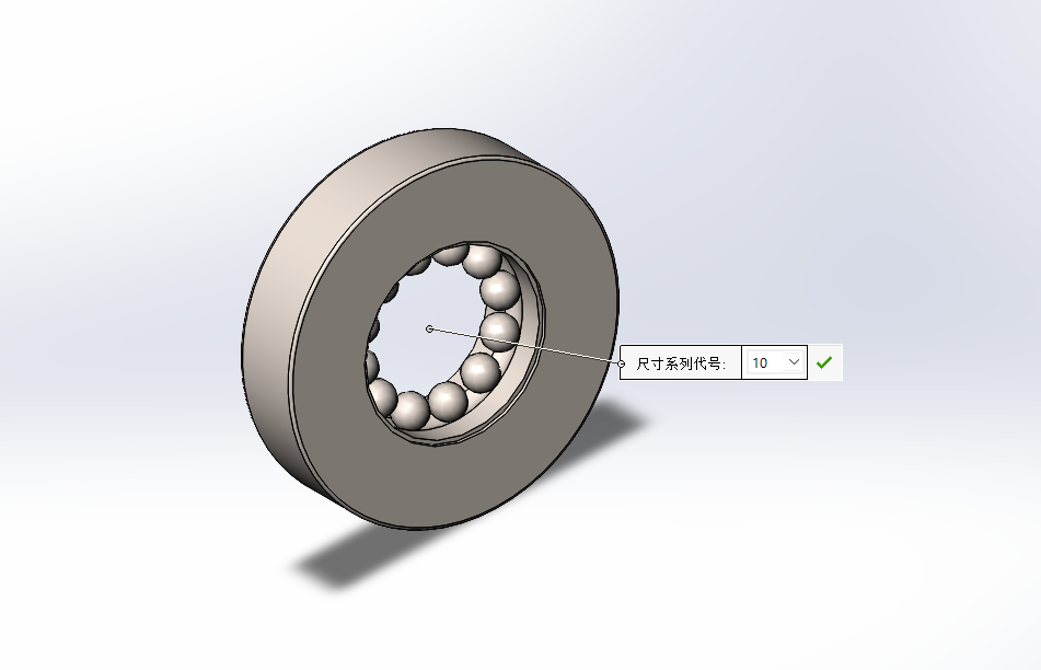

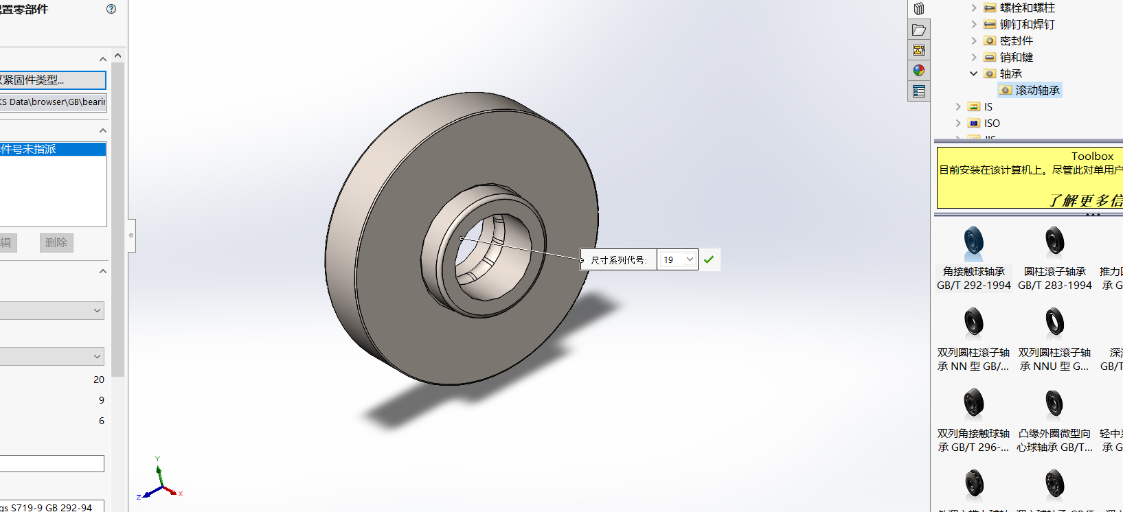

各位大神留步啊。。。。solidworks2022,toolbox调用零件的时候生成的零件是错的,问题软件刚装的时候没有问题,不知道什么时候开始就出线错误了,重装也不好用,,,,这两个还能生成零件就是不对,有的生成了就会报错误
模型根本不对
模型根本不对

问题已解决,之前标准件方程式提示方程式语法错误,后来才发现是VBA出了问题,参考这位大神的方法,找到solidworks原安装文件中的VBA文件,将所有关于VBA7.1的安装文件都安装了一遍,重新打开solidworks生成标准件就都好了
