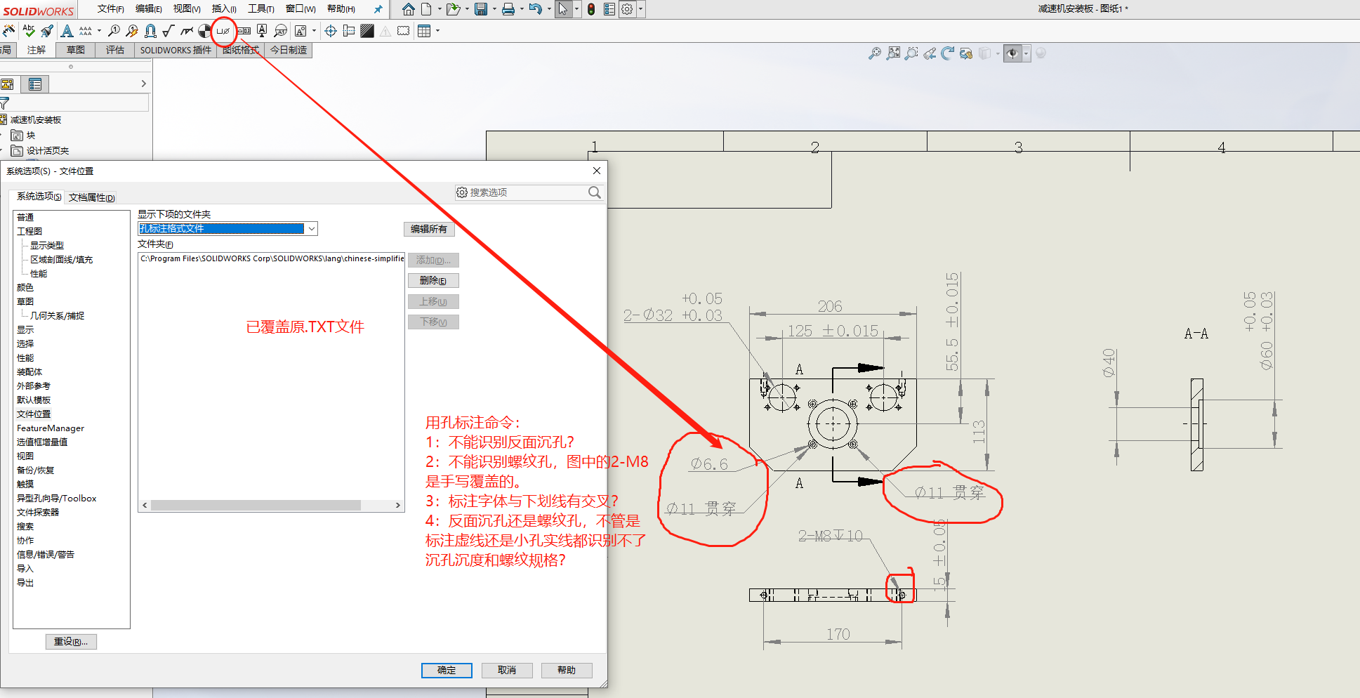

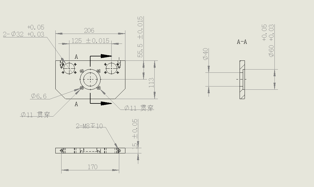

如题,以前用2017-SP5版,换18-SP5版后,出工程图遇到了,不能识别螺纹孔和反面沉孔。如图:请坛友们支支招,谢谢!# S+ F9 o/ b1 M# c/ b, v% w+ y- ]
1:搜索过论坛,用论坛下载的calloutformat.txt替换过。无效。9 Y* T8 b  I& V- ~
2:用别人正常的    “chinese-simplified“文件夹,替换过自已安装文件    C:\Program Files\SOLIDWORKS Corp\SOLIDWORKS\lang\下的”chinese-simplified“文件夹。仍然不行。* ?$ P/ @+ f# e- b" n
2.png 1.png ; p$ L$ n9 D8 O" L; D

这个你看下三维模型里孔特征的标准是不是GB。网上下的一般是针对GB标准孔标注。
