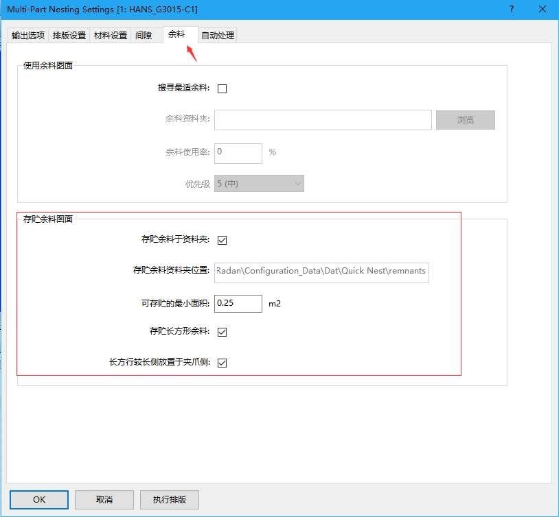

1.1余料的存放

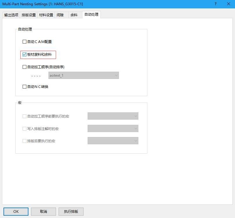

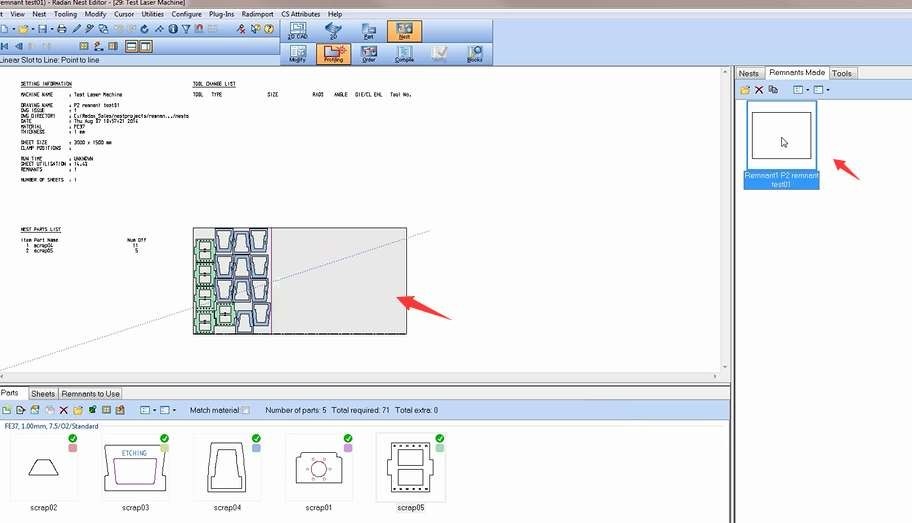

在自动排版选项里面,自动处理项目下,可以设定自动切割余料。
/ M: T' c, g1 v
  P; J- ]0 Y2 N8 g4 s! O7 {* [
一旦执行自动排版,软件就会对余料进行自动切割保存。

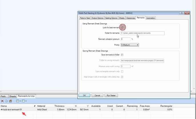

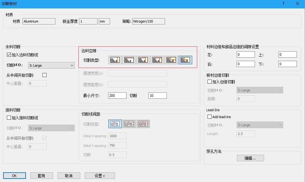

自动排版余料选项,还可以选择保存余料,设定余料存放的位置,并且可以设定可存贮的最小余料面积,是否只保存长方形余料。
当然对于余料的切割方式也可以进行设定。

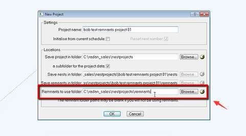

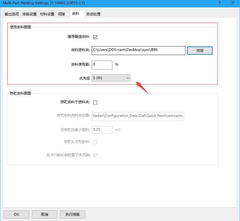

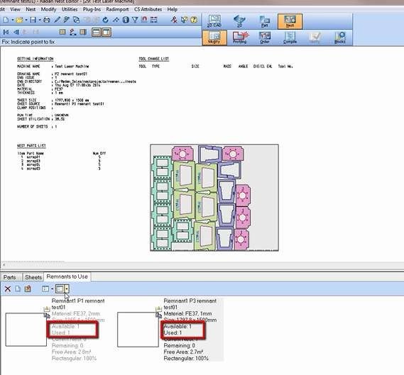

      1.2余料的使用
下次进行自动排版的时候,就可以选择使用余料,并设置优先级。

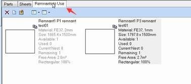

在项目下方,可以看到余料的使用情况。
一旦自动排版使用余料后,余料状态也会发生变化,数量会随之更新。

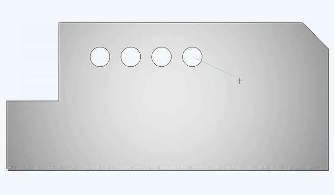

1.3 手动绘制余料图形和使用
只需要手动绘制好余料图形:
: u# V- ?- I2 L: H- C8 \4 O
当然也可以设定这块余料的数量,材质、厚度等信息。
然后存放到指定余料文件夹位置,下次使用的后,指定余料位置即可:
     ) b8 _3 C% s2 s1 l
7 h5 [5 G, ~& ]" B, |; w3 t通用可以进行使用:
