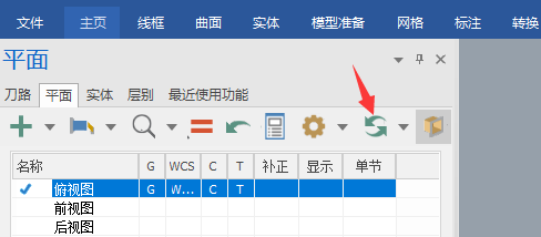

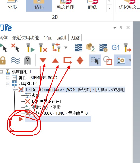

不知大家有没有发现这个问题,有时候点击刀路更改参数时,屏幕老是会跳到其他视图,也就是自己建的其他平面,老是要再点回来,然后就不会,这样挺麻烦的,不知是哪里问题,虚心请教大家。

发表于 2022-7-2 09:21:16 | 显示全部楼层 来自: 中国广东佛山
在平面设置中,有一个两个旋转的绿色箭头,将不需要的关闭即可
发表于 2022-7-2 09:40:18 | 显示全部楼层 来自: 中国江苏南京
通过上面操作按钮,把这个小箭头移动到该刀路或群组下面就可以了

 楼主| 发表于 2022-7-2 20:15:59 | 显示全部楼层 来自: 中国广东深圳
饭好香啊 发表于 2022-7-2 09:40& W$ n% W$ `4 k# I' I$ `
2 e, Q" W/ L8 P4 g/ x: Q好的,谢谢大神,祝您福如东海寿比南山,儿孙满堂,妻妾成群
 楼主| 发表于 2022-7-2 20:16:58 | 显示全部楼层 来自: 中国广东深圳
e修啊 发表于 2022-7-2 09:21
; ]: m' _/ Z% Y在平面设置中,有一个两个旋转的绿色箭头,将不需要的关闭即可
8 p" k0 }) T! m" [5 S, J* C/ \好的,谢谢大神,祝您福如东海寿比南山,儿孙满堂,妻妾成群
