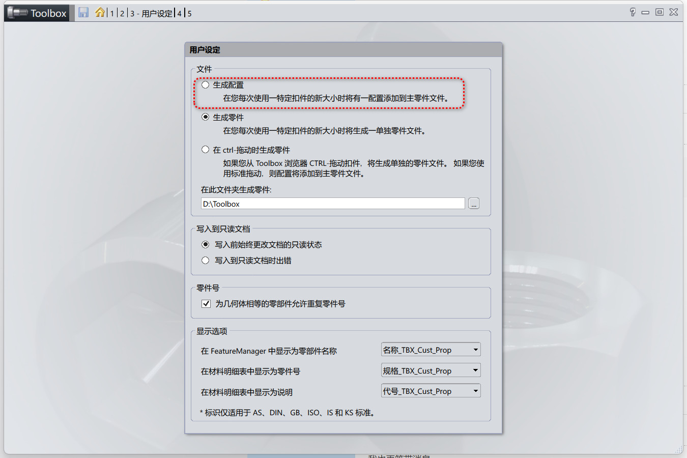

% d# N; T6 ~1 f& B* ?0 z    toolbox生成标准件时,以前是可以生成系列标准件的,比如生成一个M6的螺母,再生成一个M8的,两个规格会在一个螺母文件里。这样我可以把生成的文件改制成自己风格的系列零件库。现在不行了,一个规格一个零件,如何设置,让从toolbox导出的标准件生成带配置的系列零件?谢谢' ^' [8 M+ x# W: r' U
( x  W9 J2 q0 h( K/ ]
注:终极目的是导出toolbox的模型或数据,创建自己的标准件库。7 P" y) y+ w( r# T: ]

 楼主| 发表于 2022-7-18 20:24:39 | 显示全部楼层 来自: 中国
在装配体模式下插入就可以了

没看懂您什么意思?正常是在装配体插入就可以的。
