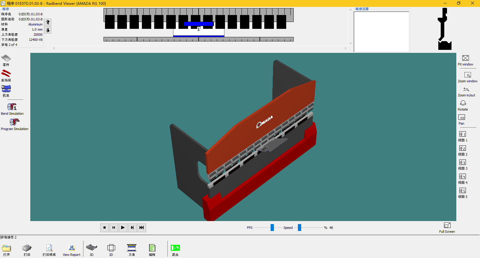

1.png Radbend折弯模块,是Radan重要的主要组成部分。我们来看看,如何进行浏览功能。
Radbend是一款离线折弯编程软件,如果我们编程人员在办公室编好程序的后。如何传输给车间操作人员呢。
这时候,我们首先把生成好的smb文件和pdf文件共享给他们。这时候,就需要折弯机旁边有台电脑。然后,他们也需要安装折弯编程软件嘛?那台是不需要的,他们只需要安装个浏览模块,就可以查看,模拟,已经编好的smb文件。
我们可以看下大概的界面。
①可以进行模拟动画,掌握整个折弯过程:

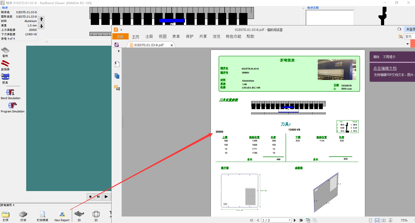

②可以查看关联的折弯报告:
这时候,车间操作人员只需要根据这里提供的信息安装模具,调整后挡块,进行折弯了。如果机器支持的话,配上生成的折弯NC程序,可以直接导入设备中,进行操作。设计人员也无需提供2D工程图,工艺人员也可以快速做出作业指导书。极大的提高了工作效率。
