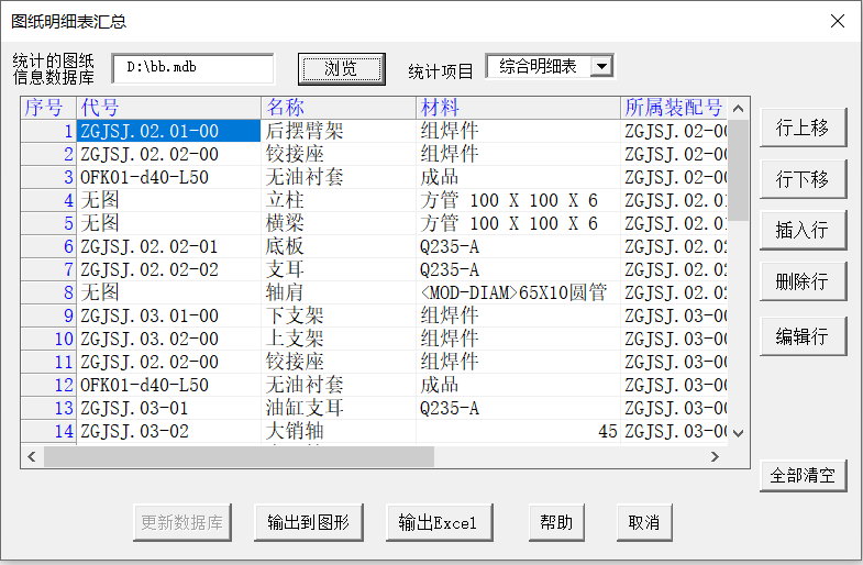

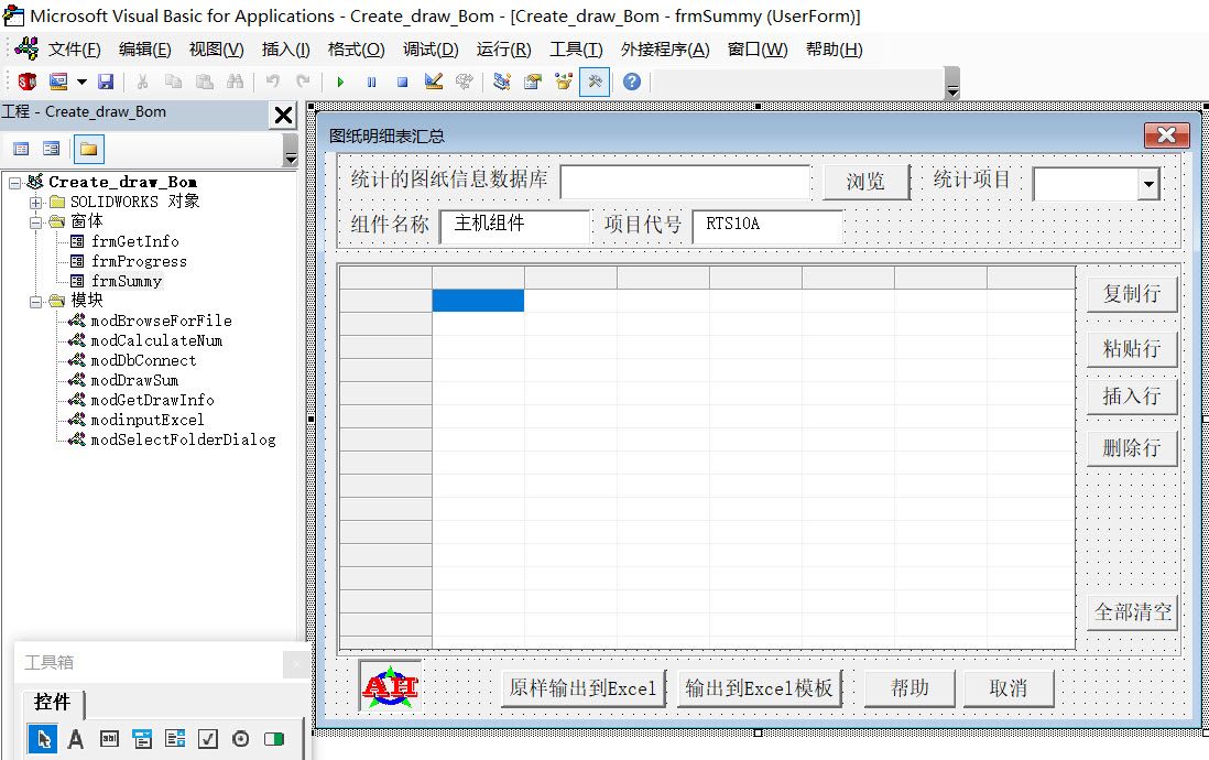

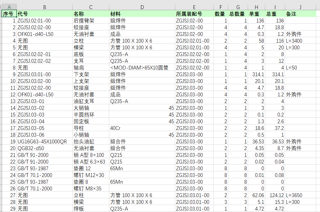

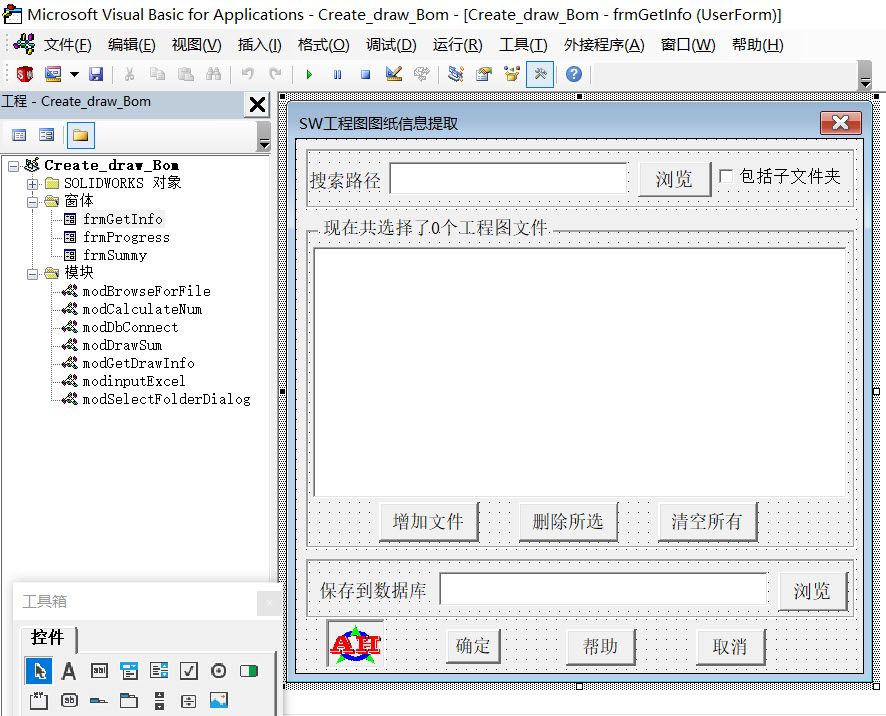

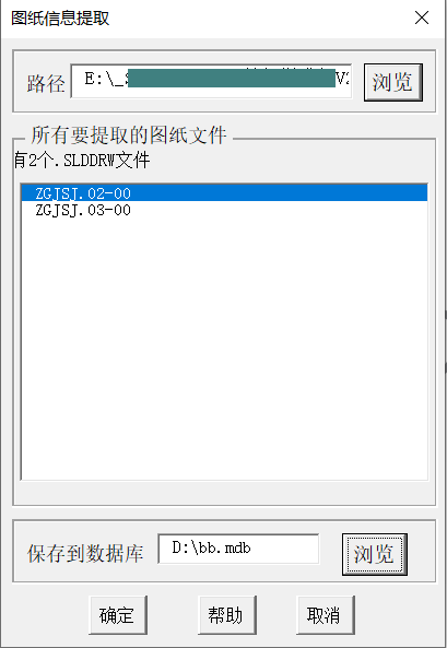

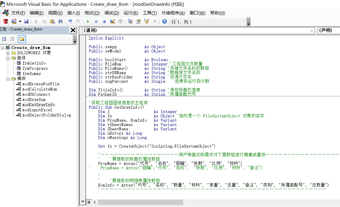

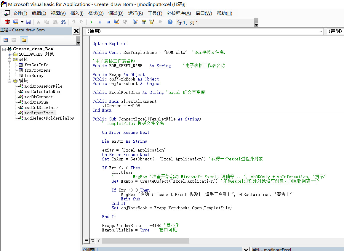

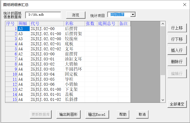

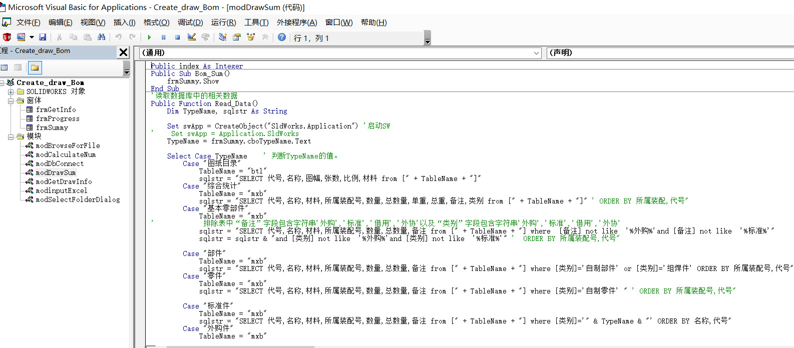

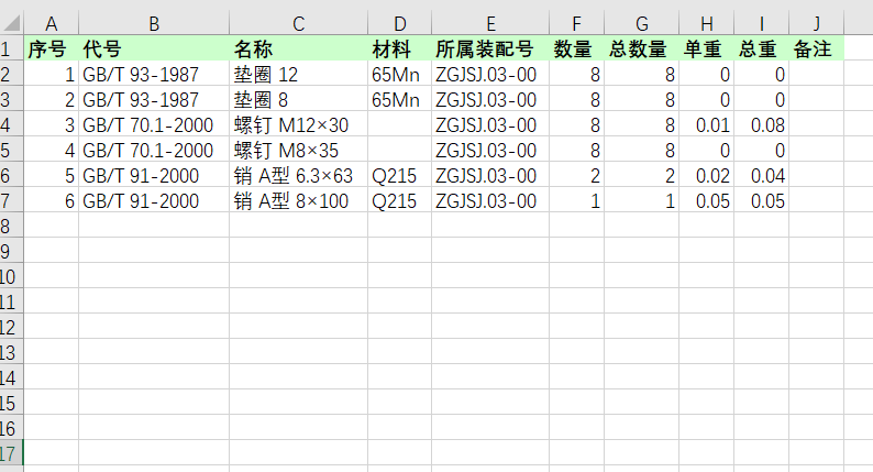

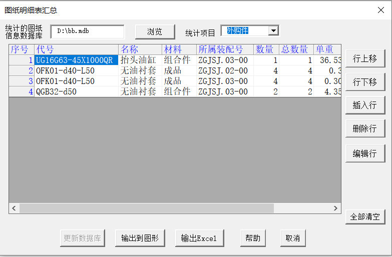

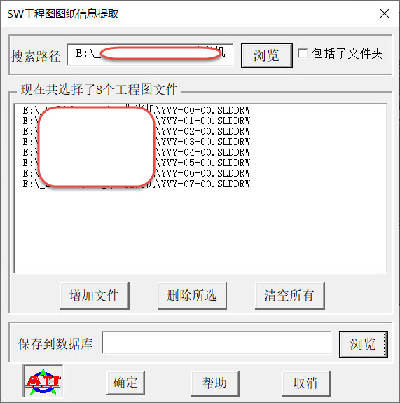

“汇总SW工程图图纸目录及明细表”程序说明
作者:lhl
(QQ:1102834080)
工程设计人员在用solidworks设计完成一个项目,并创建所有工程图后,按照常规,必须要对工程图图纸目录及材料明细表按照一定的标准进行汇总。
直接用装配体模型也可以进行汇总,但这样存在两个问题:
1.  装配体模型没有确定工程图图纸的大小、比例、页数等有关属性数据,而且,一些模型也不需要出工程图,所以不能进行图纸目录汇总;
2.  装配体工程图创建明细表时,可以忽略中间的子装配体,直接统计零件;也可以删除有些零部件,不计入明细表;这样,通过装配体模型汇总的材料明细表和实际的工程图明细表是有差异的。
鉴于以上原因,通过SW工程图来统计图纸目录及明细表是最真实的,最能反映图纸信息,也符合工程技术人员的习惯。而Solidworks软件又没有提供这样的功能,只有通过手工方式进行处理,通过表格输出、表格归并、格式调整、数量计算、前后排序、添加行列等一系列繁琐的步骤来完成。对于图纸目录,还只能打开每一张图纸,逐项复制,逐项粘贴来进行填表。这一过程中很费时间,也很费精力,而且容易产生错误。对于设计人员,把大量的时间和精力浪费在这些繁琐、重复的工作中,实在是得不偿失。
那么,有没有一种工具能自动的完成统计图纸目录及明细表呢?本人通过长时间研究摸索,借鉴了以前在AutoCAD下开发同类工具的经验,开发了批量汇总SW工程图图纸目录及明细表的宏程序。该程序具有一下特点:
1.  批量处理文件夹下及子文件夹中所有的工程图;
2.  既能汇总所有工程图的图纸目录,也能汇总所有工程图中所包含的材料明细表
3.  所有的工程图既可以是单页图纸(即每个工程图中只包含一张图纸),也可以是多页图纸(即每个工程图中只包含多张图纸);
4.  汇总明细表时,不仅统计装配体工程图中的材料明细表,同时也统计焊件中的切割清单明细表
5.  在汇总工程图明细表时,自动统计零部件总数量、总重量
6.  所汇总的工程图明细表可按“图纸目录”、“综合明细表”、“基本件”、“标准件”、“外购件”分别输出到Excel表格中;
7.  最终的明细表输出,既可以按照默认方式自由输出;也可以按照固定的模板进行输出;

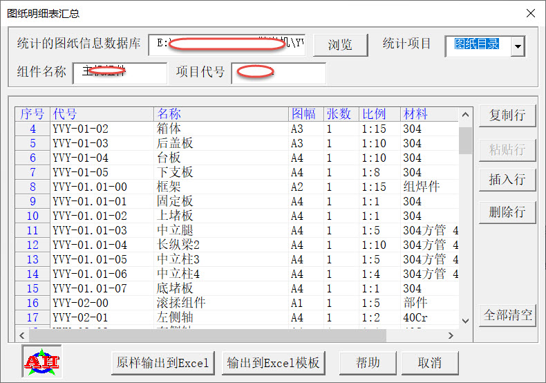

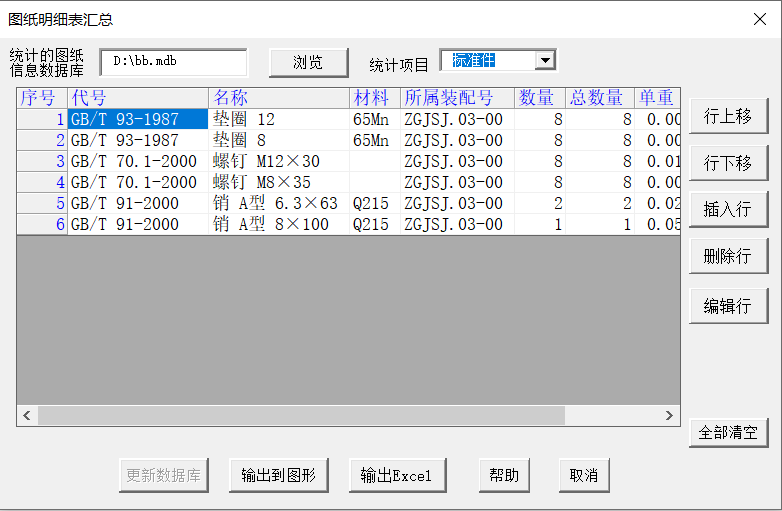

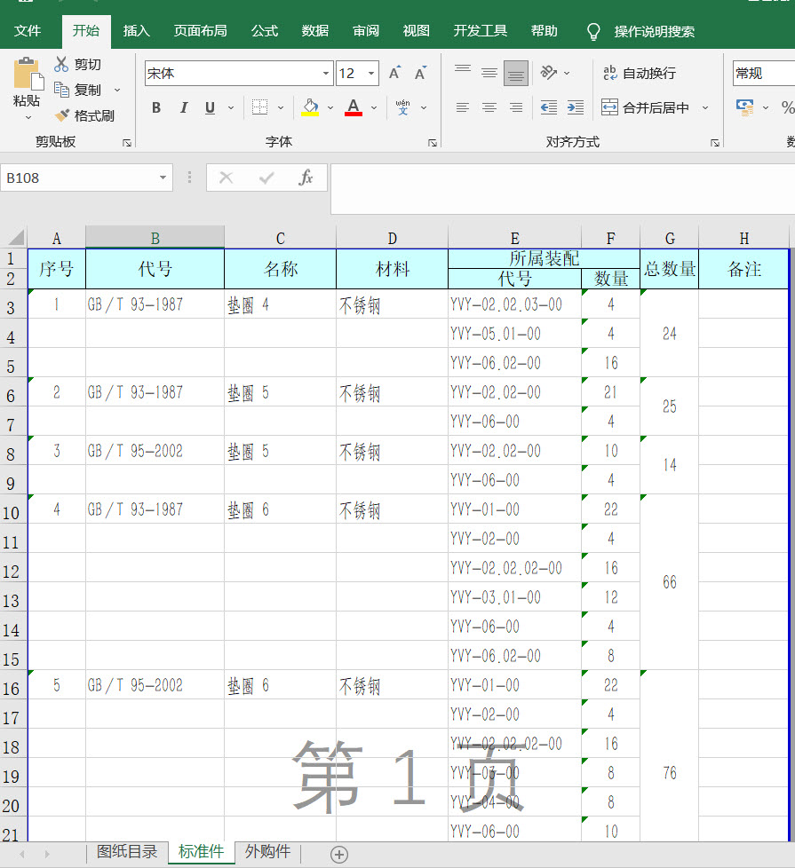

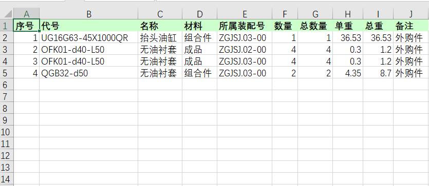

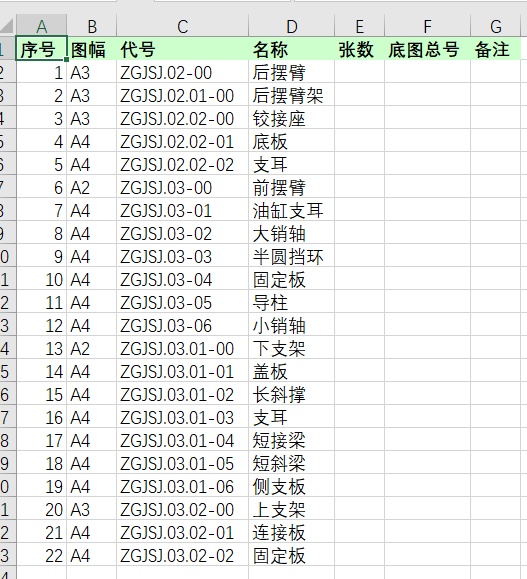

发表于 2022-9-20 09:27:01 | 显示全部楼层 来自: 中国陕西西安
本帖最后由 lhl2008 于 2022-9-20 09:33 编辑 . H% |0 Z3 }; P) E! n/ i
- A- L/ Z, [$ k" L
