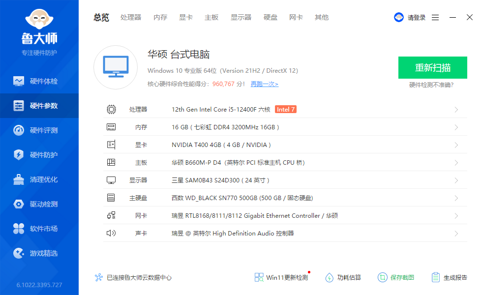

电脑配置如图6 t' c2 N' h* u+ p2 p6 i* h

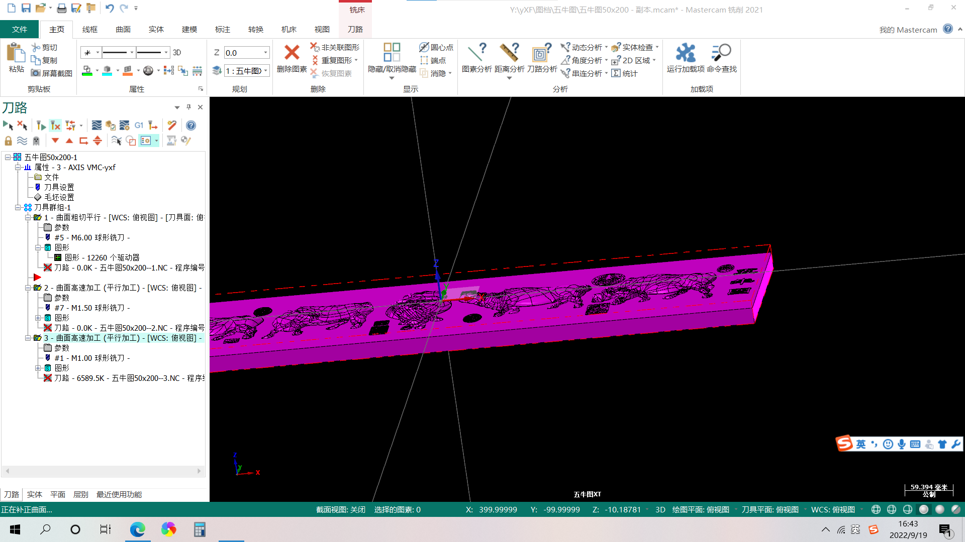

屏幕截图 2022-09-19 164332.png ( X# O9 {( ~! `4 Y- R
800*200尺寸   运算卡,好久才能反应过来, 这是正常现象吗

你曲面可能是浮雕转过来的,烂面多,而且你尺寸那么大。
9 @5 W. c$ ]: z) N$ W你电脑CPU和显卡都有点落后了,精度设置大一点要快些。
