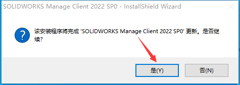

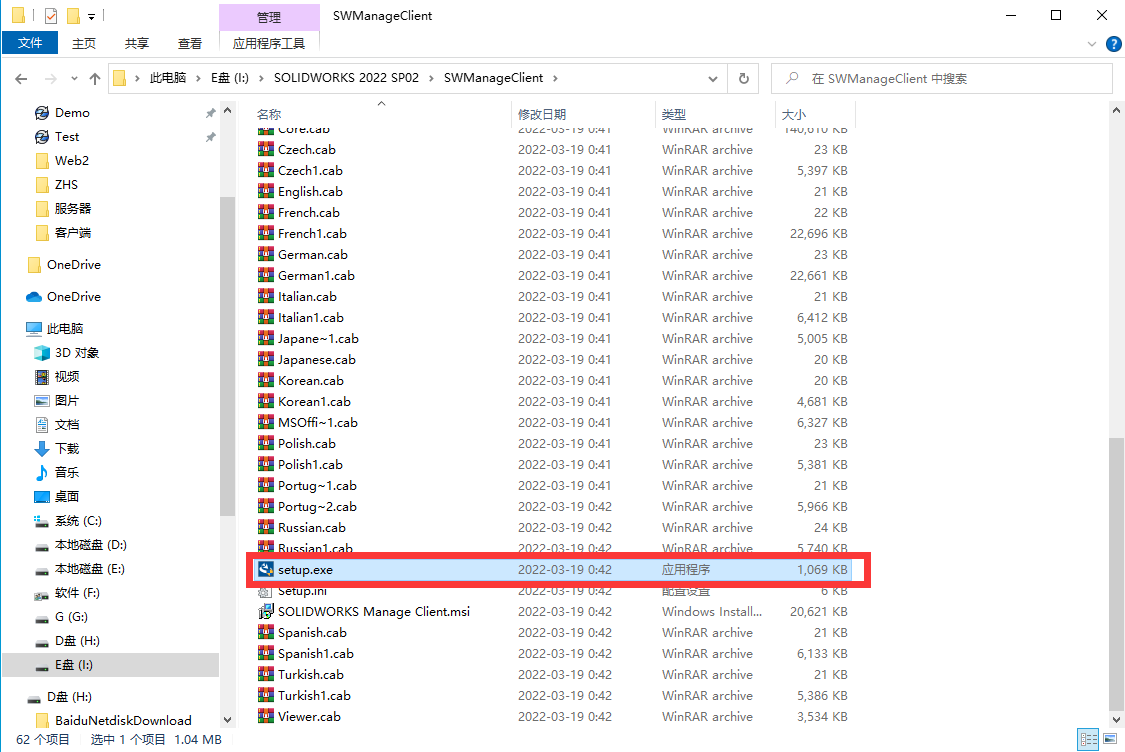

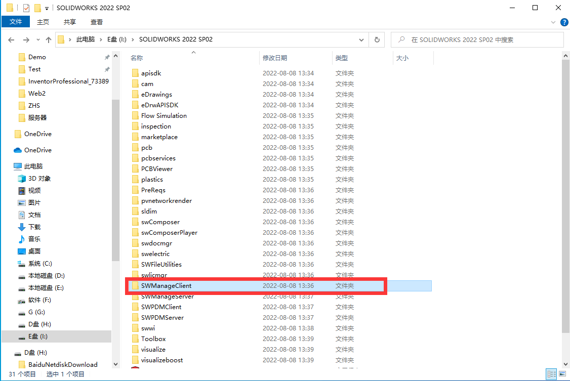

1、 在安装包中找到“SWManageClient”文件夹,并双击打开。
2、 右键“setup.exe”,选择以管理员身份运行。
3、 点击是,以继续安装。

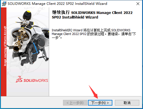

4、 点击下一步,以继续安装。

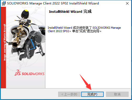

5、等待安装完成,点击完成,以退出安装向导。

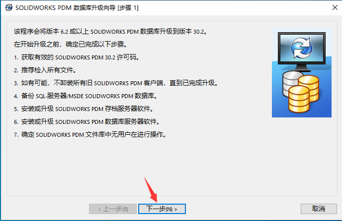

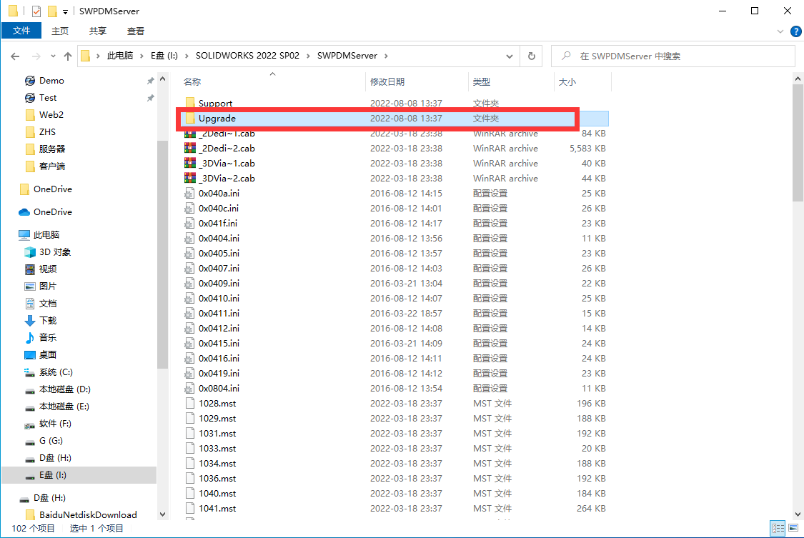

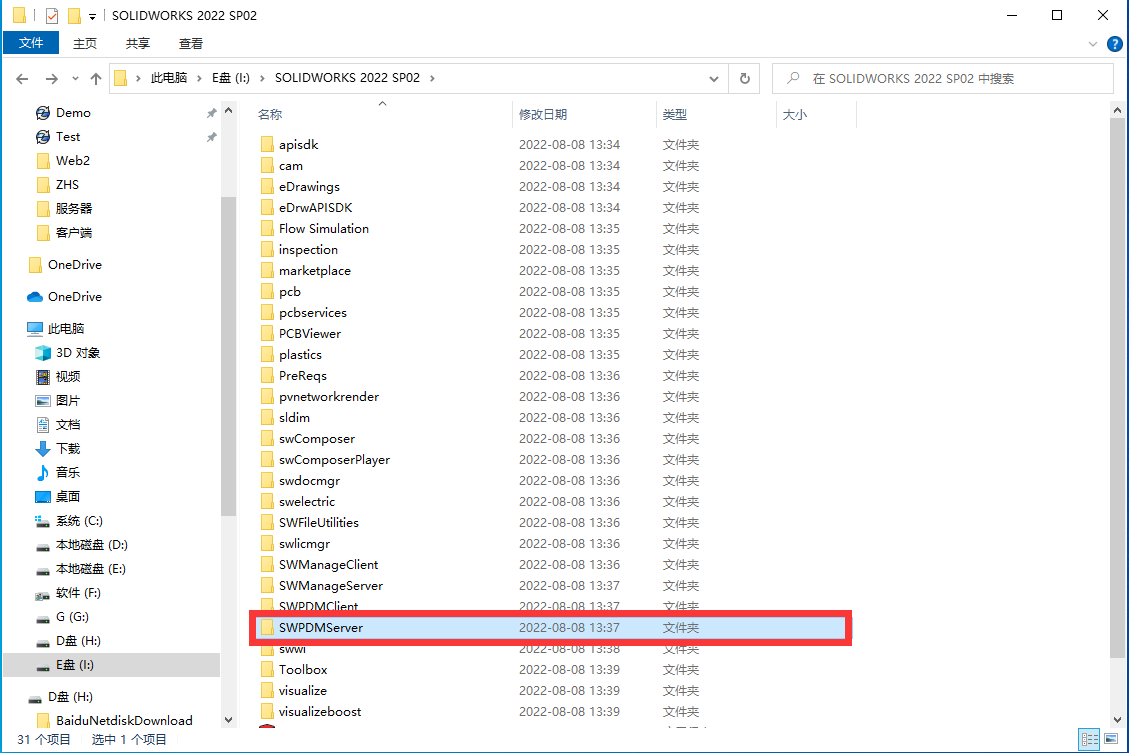

1、 在安装包中找到“SWPDMServer”文件夹,并双击打开。

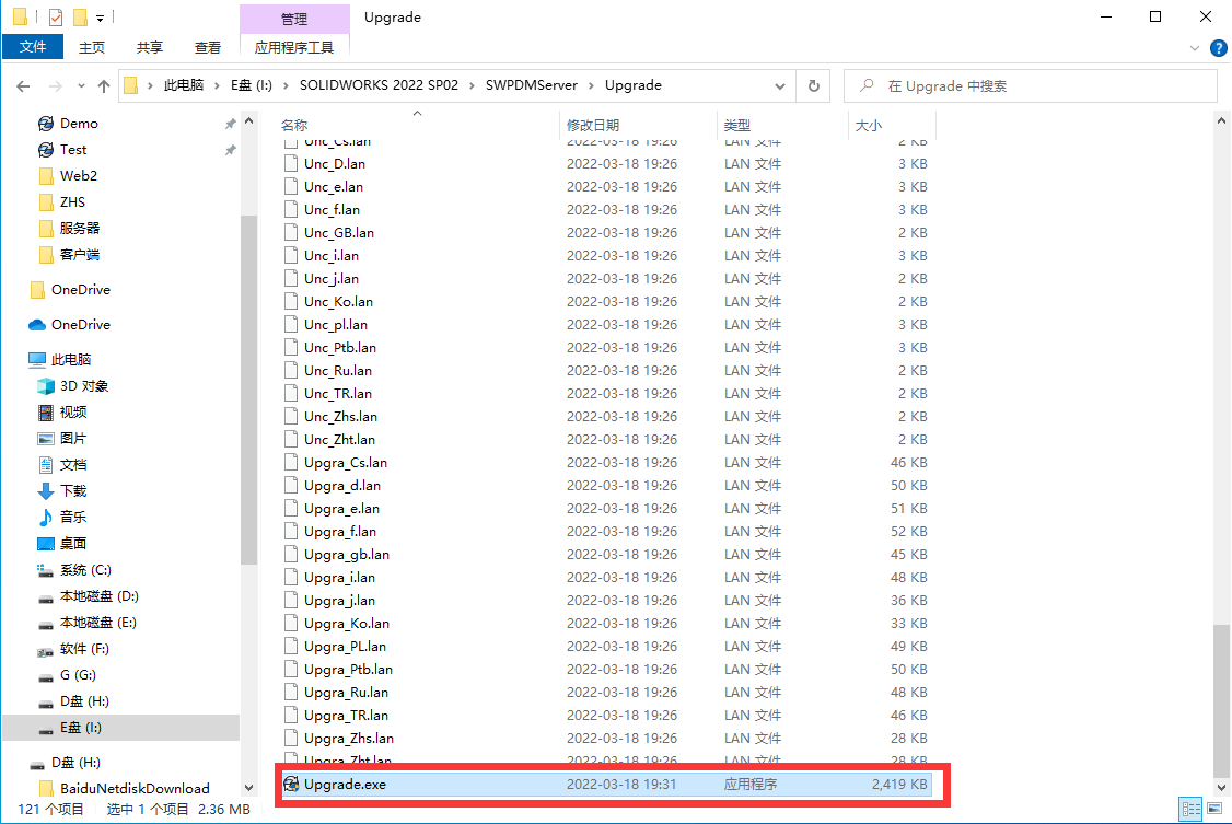

2、 找到“Upgrade”文件夹,并双击打开。
3、 右键“upgrade.exe”,选择以管理员身份运行。
4、 点击确定,以继续升级     。
5、 点击下一步,以继续升级。

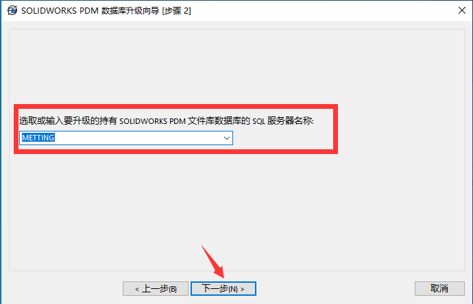

6、 选择或输入SQL数据库的名称。

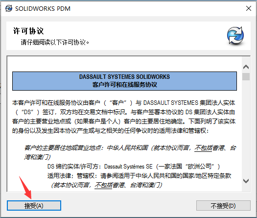

7、点击接受,以继续升级。

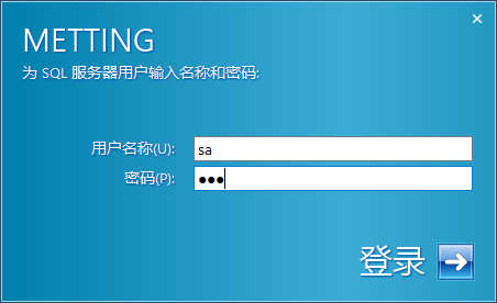

8、在弹出的界面中输入SQL的用户名和密码,并点击登录。

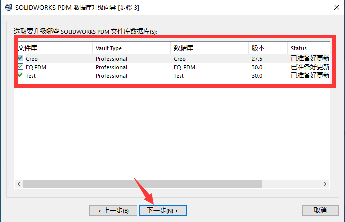

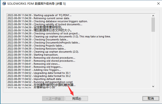

1、 选择需要升级的文件库,并点击下一步。
2、 等待升级完成,并点击完成,以退出升级向导。

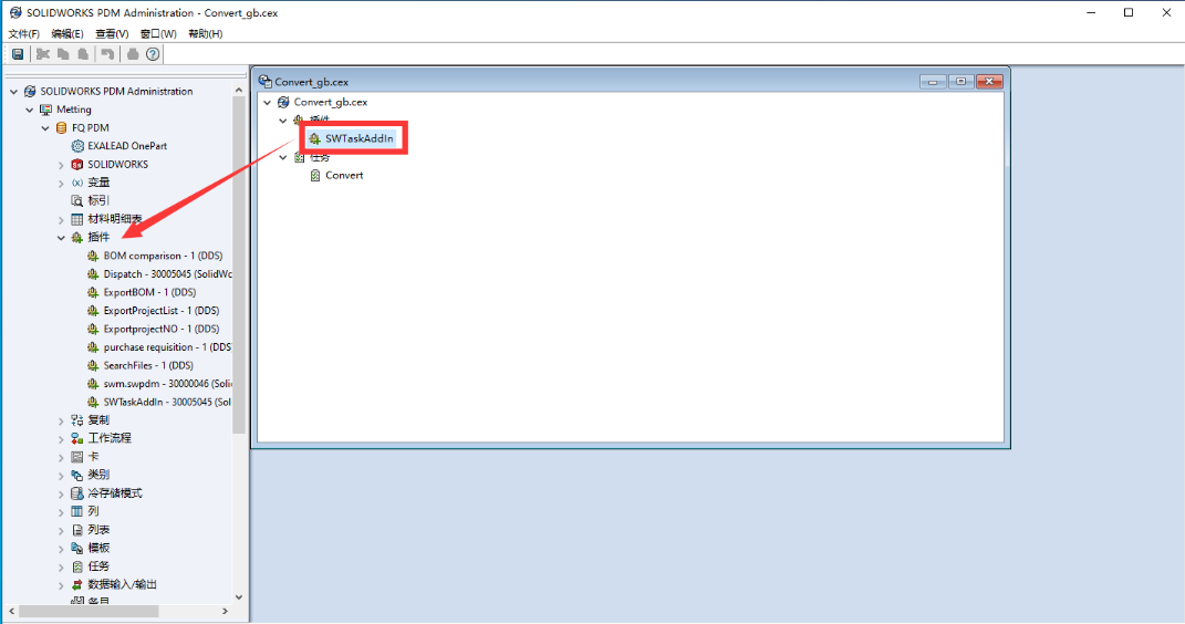

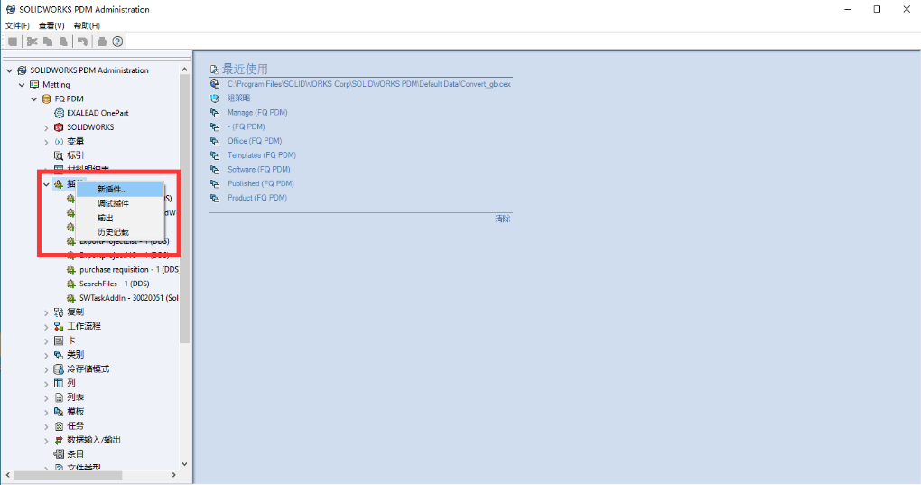

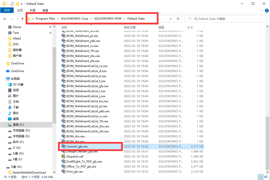

1、 在PDM的安装路径下找到“Convert_gb.cex”,并拖入到PDM管理中。
2、 将插件“SWTaskAddin”拖入到库中插件处。

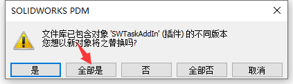

3、点击全部是,进行替换。

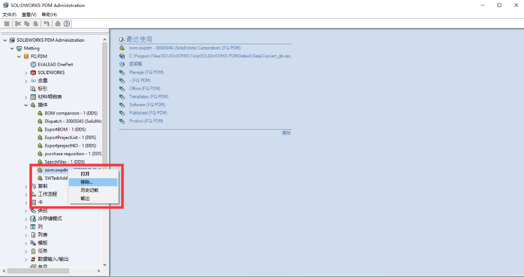

4、选择到“swm.swpdm”插件,右键移除。
5、 右键插件,选择“新插件”。

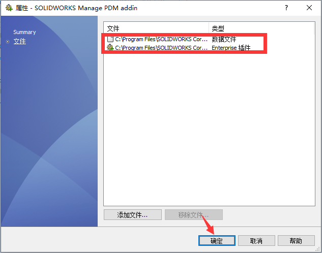

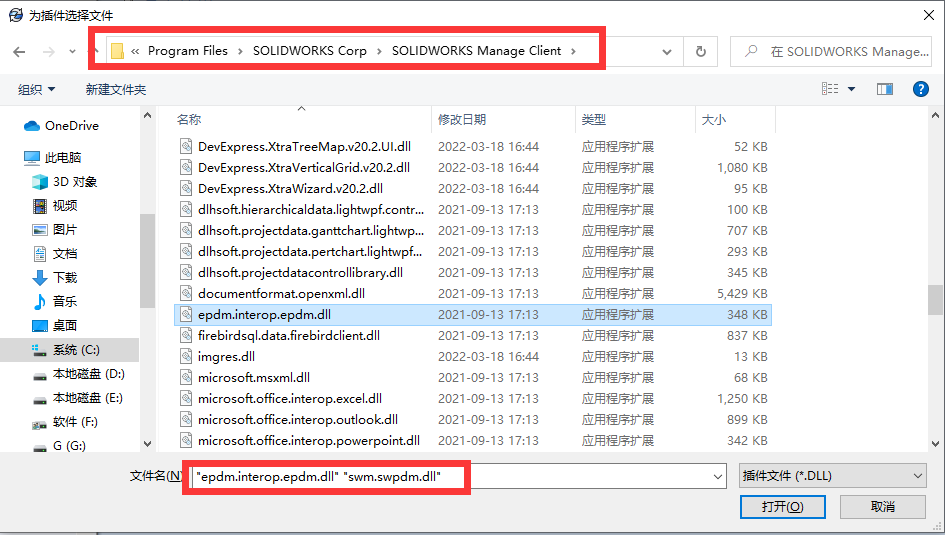

6、 在Manage Client的安装路径下找到“epdm.interop.epdm.dll”、“swm.swpdm.dll”两个插件,并打开。
7、 点击确定。
8、 点击确定,以继续安装插件。

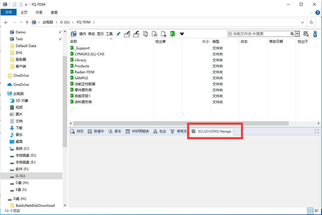

& |" L5 Y( |8 g+ h3 }9 \  k
9、 若PDM文件库中出现SOLIDWORKS Manage选项卡,则插件安装成功。

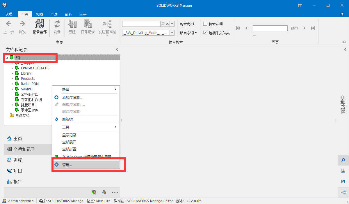

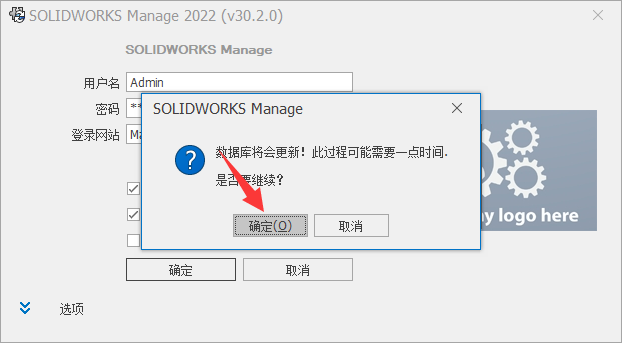

1、 在升级完成初次登录到Manage时,会提示数据库的更新,点击确定。
2、 登录到Manage后,右键PDM库,单击管理。

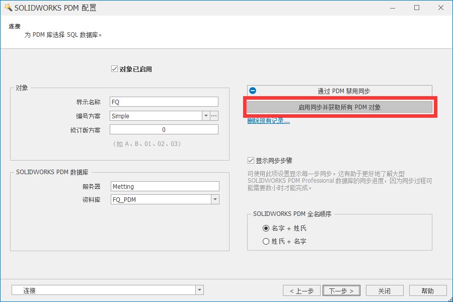

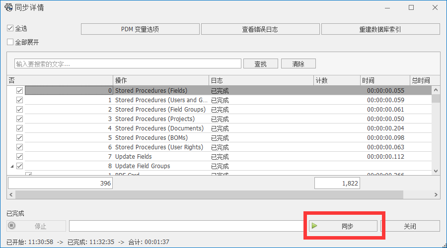

3、 点击“启用同步并获取PDM对象”。
/ i: \+ i# |8 d0 R2 Y% d8 l& ~
4、 点击“同步”,等待完成后,点击关闭。
