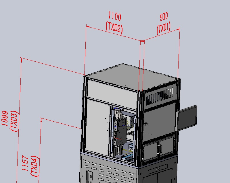

求教一个MBD标注问题。如下图
, O' }# i/ C! k; M- X; }8 c4 W1 y如何消除尺寸中括号的内容。谢谢!6 p9 O- w0 X; ~7 G

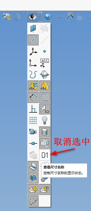

查看尺寸名称,取消选中 2022-10-03_161111.jpg " o" S, B  B1 B6 b
