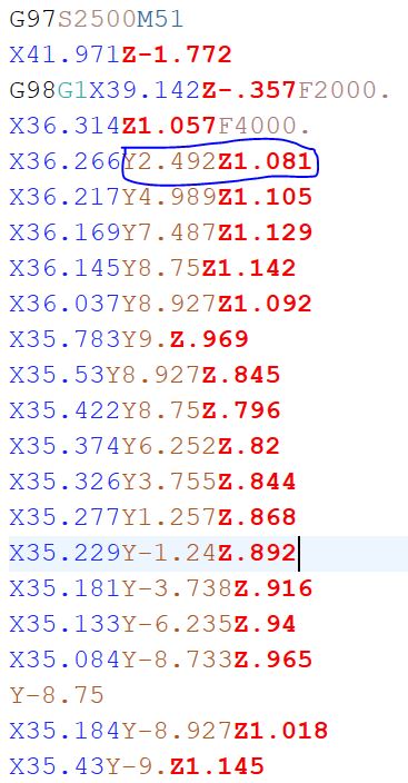

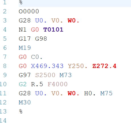

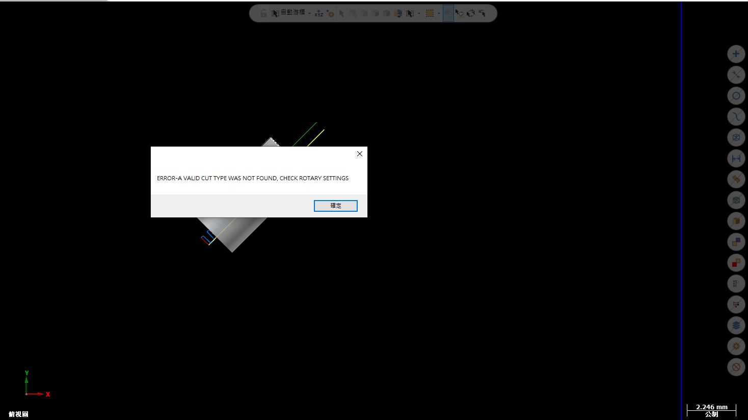

請問各位大神這個斜插的程式轉不出來是不是後處理要修改  有大神可以指導嗎  謝謝. J3 u# m& \7 a, s

策略不對,或者設置不對,徑向還是端面,注意使用相應的策略

7 m) K8 R- N; M8 M" \小弟我有把程式轉出來了  可是Y軸負向要改正向  Z軸負向要改正向
; t0 R( k) G. n# z5 f/ }請問有辦法直接轉出來不用在修改嗎?  謝謝

y_multi : 1 ---   -1,   z_multi: 1  ----   -1
可以了 謝謝大神:)
