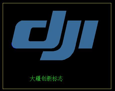

CAD设计标志202
210
, M+ C4 v# t* Q  P7 E
本题目由会员2005llnn提供
  }7 y; H0 L3 a) s. |$ e1 Z* Q( f 202210.jpg 1 T: Z7 C4 E, @4 q! ?! P' H
3 H, ~; s2 I; {" n, J9 O9 D
( f/ U& B7 ^( B6 b6 K题目为:设计该标志CAD几何作图题,要求尺寸100,作出dwg图,并标出完成图形所需尺寸标注
尺寸精度要求为整数。角度单位必须使用十进制度数,不得使用度/分/秒,百分度和弧度,精度也要求是整数。

.竞赛题目:CAD设计标志202210
% g1 k6 f# Q9 |9 t% t! y8 ^) b设计该标志CAD几何作图题,要求尺寸100,作出dwg图,并标出完成图形所需尺寸标注

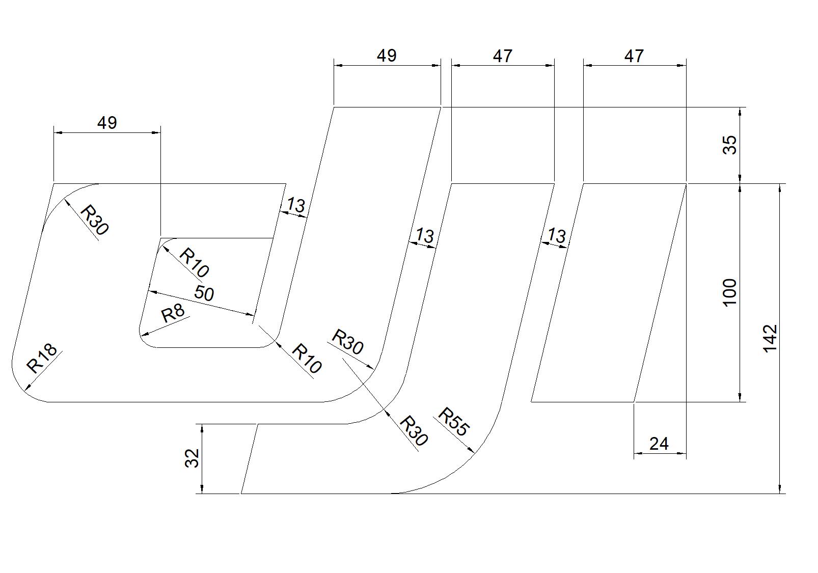

2022.10 作业。( R9 ?# Q( M' |7 ]
大疆.zip
40.49 KB, 下载次数: 4
参与人数 1三维币 +20 收起 理由
kuangben8 + 20 鼓励参与。

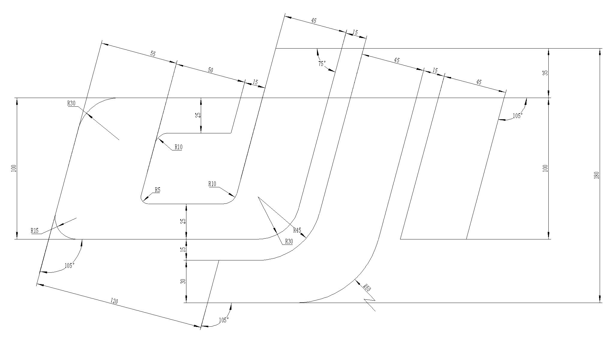

2022.10 作图
8 M0 G1 T+ h! L5 [ DJ.zip (72.41 KB, 下载次数: 4)
参与人数 1三维币 +20 收起 理由

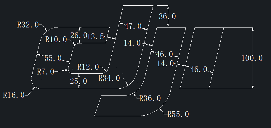

我也来凑凑热闹
3 ~, j" D* i, L
参与人数 1三维币 +10 收起 理由
2005llnn + 10 鼓励参与。缺少角度尺寸及下部有关尺寸。
