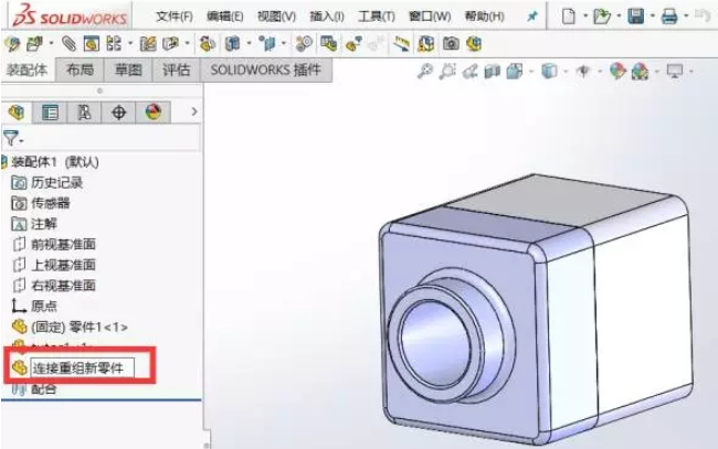

! A* x$ H% b: T2、在装配体中插入新的零件:
9 Y: |$ U7 O# J: g. N在新零件中,一草图在所选基准面上打开。单击插入 > 零部件 > 新零件,在 FeatureManager 设计树中,用右键单击新零件名称,选取重新命名零件,然后将新零件重新命名。如下图所示:  [: b1 v# @# Y. ]

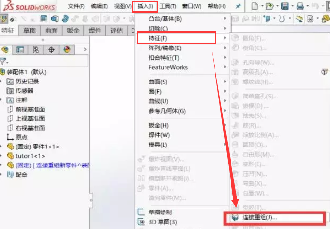

3、单击插入 > 特征 > 连接重组。在连接重组 PropertyManager 中进行选择并设定选项。单击确定以生成连接重组的零件。 如下图所示:

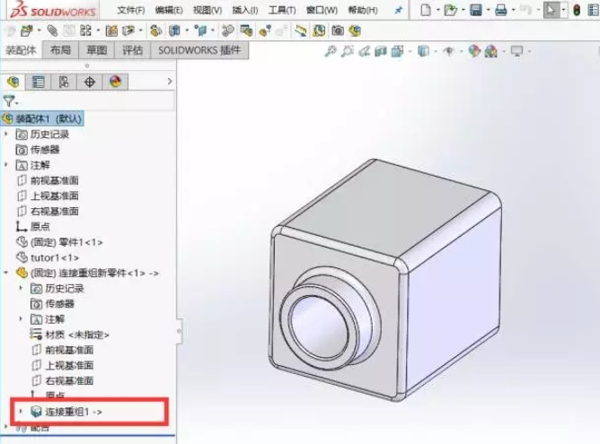

, L5 ~( K8 M$ G2 H( }新零件出现在 FeatureManager 设计树中。 零件包含连接重组特征。如下图所示:& K5 J* z: f1 _
5.png # k4 b8 v: t3 u
当然需要注意的是,连接重组零件与原来的零件和装配体完全相关联。如果对原来的零件进行任何更改,则此更改也会反映在连接重组零件中。如果零件在装配体中相对于其它零组件移动,连接重组零件也会改变。" V; p6 s2 Z: F  u9 d6 |. W1 T: h
