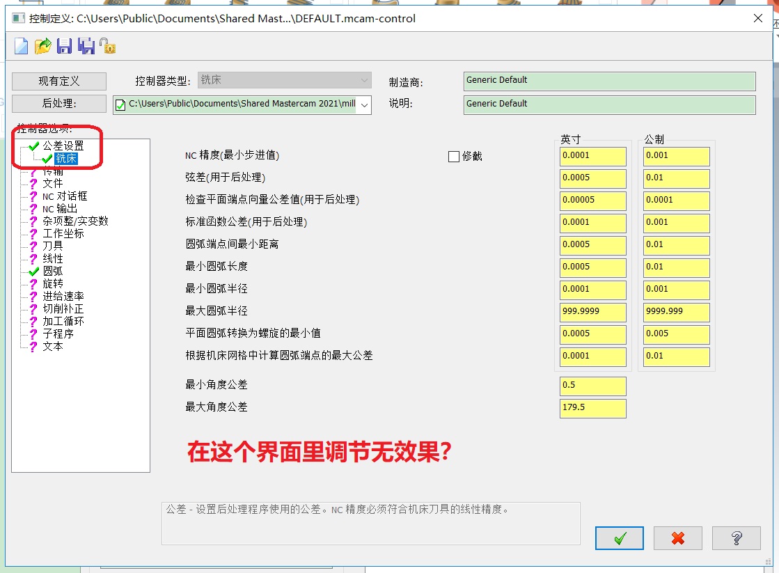

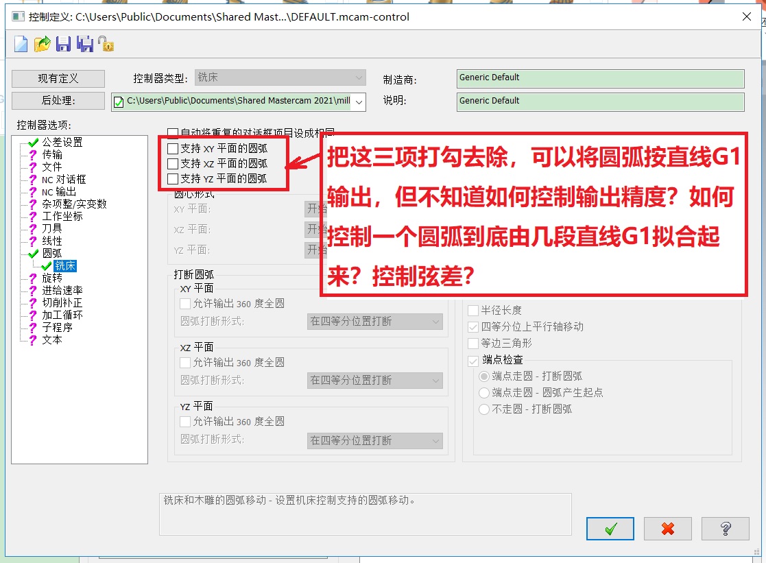

[求助] Mastercam中后处理圆弧改直线输出如何控制精度?
发表于 2022-11-6 08:58:29 | 显示全部楼层 |阅读模式 来自: 中国福建福州
本帖最后由 cyxcpyzc 于 2022-11-6 09:01 编辑 5 I) L8 ~; ?# p  `; h) A
: j+ U2 K5 ?4 P5 `: R+ |; i- _Mastercam中后处理圆弧改直线输出如何控制精度?也就是如果控制一个圆弧到底由几段直线拟合出来?
' t, A: T) v' u* S 圆弧改直线输出公差1.jpg 圆弧改直线输出公差2.jpg

应该就是0.001直线吧!要不就那几个0.01值有关。你多试试多分析下NC文件

不輸出圓弧 只要線段 猜測應該是由刀路裡的公差控制了
